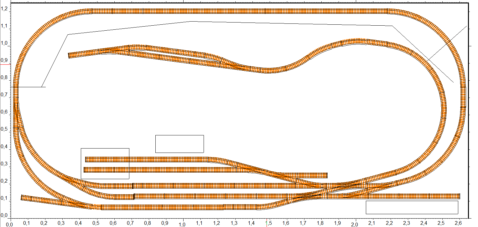

Chcel by som si postaviť domáce kolajisko kde by sa okrem vláčika behajúceho dookola dalo aj niečo posunovať. Rozmer 265x125cm , mierka H0.
Nebudem predstierať že pôjde o reálny model, ale ak by som si mohol vybrať tak IV. epochu.
Po dvoch týždňoch kreslenia som zistil,že všetko už vymyslené bolo, našiel tu plánik na Rozmarýnek od pána Ferdiana a uvedomil som si že to je v podstate to isté čo som nakreslil.
Moja verzia je na obrázku, poloha hornej stanice ešte nie je definitívna, možno ju presuniem až do rohu ako je to v pláne Rozmarýnku...

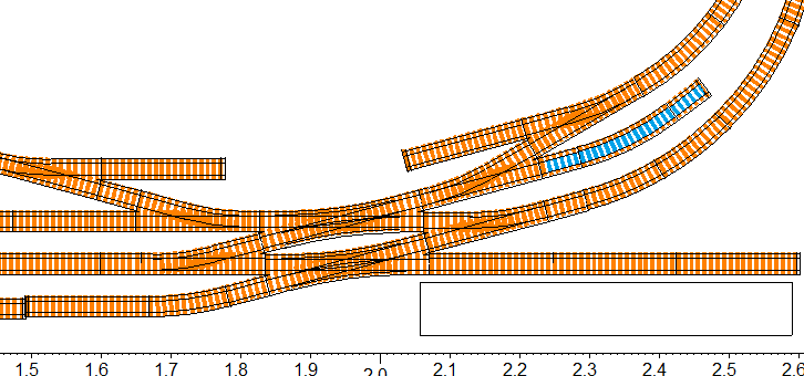

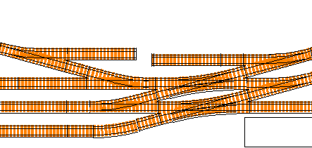

Chcem sa opýtať na názor ako usporiadať pravé záhlavie, ktorá z dvoch priložených variant je podľa vás lepšia.
Je mi jasné,že ak zruším možnosť prejsť z prvej kolaje na odbočku, tak dosiahnem väčšiu dĺžku kolaje v stanici, na druhej strane ubudnú možnosti pohybu vlakov.
Verzia 2
Cele kolajisko

Já bych šel do té verze delších staničních kolejí a odjezd na lokálku pouze ze dvou dopravních kolejí.

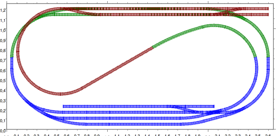

Ake velke stupanie ti vychadza na tej odobocke?

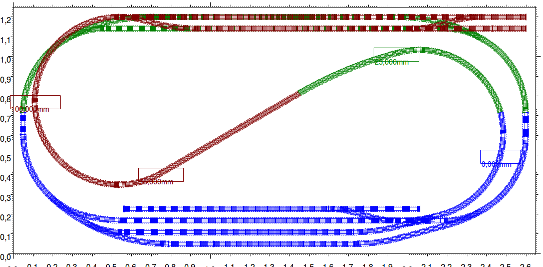

Koleje budou položené na pláni, potom je rozdíl TK - pláň asi 5 mm
nebo budou na železničním svršku, potom dle NEM 122 je rozdíl TK - pláň 10 mm?
Jaká bude tloušťka desky použitá pro horní stanici?
Výška průjezdného průřeru nad TK pro H0 bez troleje dle NEM 102 je 59 mm. Jak vysoký má být prostor mezi plání skryté stanice a stropem pod horní stanicí?
Příspěvky: 3897
Re: Detské H0 265x125 (Rozmarýnek)
Příspěvekod sidlo » stř 31 kvě, 2017 2:48 pm
Základní stanice - horní stanice = rozdíl TK 100 mm.
Kolej položená na desku bez traťového svršku.
OSB deska 12 mm.
Výška koleje pražce + kolejnice = 5 mm.
Světlá výška ve skryté stanici TK - strop = 78 mm.
Světlá výška ve skryté stanici průjezdný průřez - strop = 19 mm.
Základní úroveň 0 mm.
Stoupání oblouku 29,0 ‰
Konec oblouku 25 mm.
Stoupání přímý úsek 37,1 ‰
Začátek oblouku 75 mm.
Stoupání oblouku 29,4 ‰
Konec stoupání v oblouku 100 mm.

Nesnažil jsem se kreslit Rozmarýnek. Je to pouze studie rozměrových možností. Schéma vychází z 6. téma - krátká odbočná trať http://mujweb.cz/masinky2003/navrh_kolejiste.html
Plánky Milana Ferdiána jsou perfektní a promyšlené do posledního detailu. Plánek Rozmarýnek je o 25 cm hlubší a to je opravdu hodně. Při tomto zúžení se nepodaří natlačit čtyři staniční koleje, remízu, odbočku na trati a oblouk do koncové stanice do vymezeného prostoru. Možná že by se to podařilo zmenšením poloměrů na 366 mm a zkrácením vzdálenosti mezi odbočkou a remízou. Ale pak se bojím, že to bude vypadat dost blbě.

Tých 25cm naozaj spraví veľa, pri 125cm hĺbke by "šíra" trať musela ísť rovno nad 4. kolajou na múre/moste.
Pôvodne som vychádzal z rozmerov OSB dosky (250x125), 15cm na dĺžku som pridal kvôli dĺžke stanice. Skúsim si to nakresliť na 150cm hĺbku a uvidím, nejakú priestorovú rezervu v tomto smere ešte mám. Prístup bude z oboch dlhých strán.
