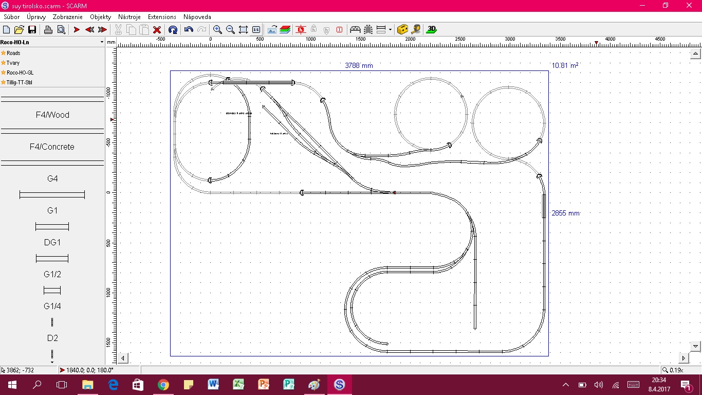

Dobrý večer milí priatelia.
Najprv sa chcem ospravedniť za terminologiu, ktorú ako amater az tak neovladam..
Dovolil som si založiť túto temu. teda návrh kolajiska, ktoré už nosím v hlave dlhšiu dobu. A asi aj rovnako bude tvať jeho realizacia.
:D
je to zatiaľ iba návrh, čize uprav tam ešte bude neurekom. vlastne od mojho prvotného navrhu je to aj tak uplne niekde inde :D
Kolajisko bude riadené DCC. Ovladanie návestidiel, výhybiek a iného prislušenstva zatial len analogove a casom mozno prejde na DCC.
Na zaciatok by som uviedol, ze co sa moderného kolajiska týka, som uplný laik. Kedysi sme s otcom mali velké kolajisko 6,5x4x1,2m v analogu.
Kolajisko je viac menej z mojej vlastnej hlavy a čo sa epochy týka, tak to momentálne neviem :D Každopádne, zamerané bude určite na české a slovenské dráhy.
prvotný návrh sa týkal krajiny v mojom okoli. nakolko sa mi to nijako nedarilo pretavit do nejakej konstruktivnej podoby, v kolajisku budú len stavby ktoré tu mame.
celkovo budú tri stanice. hlavná stanica Stožok, nákladná stanica Zvolen a malá, skor pre "motoráčik" s názvom horná Oravva.
V hlavnej kopcovitej časti kolajiska mám viac menej hotovo. pravá časť je ešte vo výstavbe a v podstate ani sám neviem, ako to dokončiť a preto budem velmi vdačný za každý Váš postreh. :roll:
Prikladám aj pár skýc zo SCARMu.
len podotýkam, že je to moje prvé kolajisko. Teda ak nerátam to, ktoré som robil spoločne s ocom.

v scarme som sa nevedel dostat pod uroven trate. Lave špiralove klesanie bude este spojene so stanicou "nakladna stanica" pod urovnou trate. preto tam nie je zakreslena.

Příspěvekod Sandy » ned 09 dub, 2017 7:20 am
Evidentně se do toho nikomu nechce. Takže :
Předpokládám, že je to TT.
Návrh bez hlavy a paty.
Prostor jako hrom a provozní možnosti limitně blízké nule.
Jestliže je část kolejiště hotova, tak je pozdě bycha honit.
Typický případ toho, když se při stavbě přizpůsobuje krajina kolejovému plánu.
Za mne znovu a jinak.

Příspěvekod PajaF » ned 09 dub, 2017 7:57 am
Presne tak, tenhle vlakodrom zbourej, co pujde pouzit schovej a zacni znova a poradne.

Příspěvekod THOR » ned 09 dub, 2017 8:20 am
Je to v mierke HO.
Celý layout je mimo realnej krajinky. Aj keď pôvodný plán bol zasadený do realnej mapy. Tá mi však po viacerých smeroch nevyhovovala.
Viem, že to popiera veľa princípov modelovej železnice, hlavne tá hotnatá časť.
Ta rovinatá časť je ešte nedokončená. Teda v štádiu navrhovania. Tam by som chcel urobiť hlavnu stanicu a prípadne depo s točňou. Možností je mnoho. Aj preto som sa pýtal na prípadné postrehy.
Koľajisko má slúžiť predovšetkým pre zábavu. :)
Zámer ani nie je simulovať realny provoz.

Příspěvekod Polabský » ned 09 dub, 2017 9:50 am
Hezký den,
nechci ten plán jen zkritizovat ale bohužel jsem na něm nenašel nic dobrého.
Chybí tomu jakékoliv téma. Brzy to omrzí a bude to jen lapač prachu, pokud to vůbec bude někdy dokončeno.
S ohledem na rozměry, je nutno vzít na potaz tzv: dostupnou hloubku, kam je člověk schopen dosáhnout pro práci, či odstraňování závad.

Příspěvekod Jiri Dvoracek » ned 09 dub, 2017 12:59 pm
Pises o trech stanicich, ja tam vidim s bidou jednu pidi pro ten motoracek. :-) Zacal bych tady:

Příspěvekod THOR » ned 09 dub, 2017 7:05 pm
A čo takto?
toto bude hlavná stanica

Příspěvekod THOR » ned 09 dub, 2017 7:09 pm
Alebo úplne vynechat tie dva helixi a urobiť tam vratnú slučku?
Tie šedé plôšky sú stanice..
@Polabský kritika je na mieste. všetko je to zatial len v rovie úvah a vlastne aj preto som to sem dal. Ak by mal niekto niečo konštruktivne a vsettko to malo hlavu a patu.
