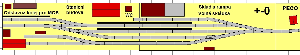

Příspěvekod hank61 » stř 08 úno, 2017 2:14 pm
Myslíte třeba takto?

Příspěvekod workous » stř 08 úno, 2017 2:31 pm
hank61 píše:Myslíte třeba takto?
Já bych jen přidal výhybku na pravé zhlaví zbytek jak jsi měl, kolik máš šířku segmentu?

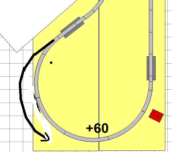

Příspěvekod Rocky_MK » stř 08 úno, 2017 3:28 pm
Varianta 2, s tím, že to chce minimálně dát tu trať za horní nádraží, jak píše Honza. Otázkou je, jak dlouho tě bude bavit provoz mezi 2 koncovými stanicemi bez jakéhokoli napojení na „vnější svět“. Na první dojem to působní jako ostrovní železnice, odkud nelze nikam odjet...
Být tebou, trochu bych se předpřipravil zakomponováním odbočky zde. Časem můžeš na tunel napojit podzemní skryťáček. A když ne, necháš to tak jako zrušenou trať, k ničemu to nezavazuje :)
Někdo jako ty si určitě nemůže stěžovat na to, že by se tím projekt zkomplikoval a hodně zpomalil. O přeplácanosti se taky nedá mluvit :) K odbočce můžeš dát vechtr a zastávku.

Kluci. Děkuji za první podnětné reakce. Honzo. Ten nápad s tím opačným situováním tratě k horní koncové určitě stojí za zvážení. Potom by se ale měla ta trať svažovat a malá koncová být pod úrovní větší koncové. Jinak jí bude polovina zakryta, což bych nechtěl. Kusou kolej u skladu ve větší stanici protahovat nechci, neboť bych ztratil prostor před staniční budovou. Šířka segmentů je 450mm a rozšiřovat je z prostorových důvodů nehodlám. Martine. Ten nápad té odbočky "zatím nikam, ale co kdyby.." se mi líbí a myslím, že i odpovídá mému naturelu :D Jdu kreslit ve WT. :wink:

Příspěvekod Rocky_MK » stř 08 úno, 2017 3:56 pm
hank61 píše:Ten nápad té odbočky "zatím nikam, ale co kdyby.." se mi líbí a myslím, že i odpovídá mému naturelu :D Jdu kreslit ve WT. :wink:
To jsem moc rád, že to uznáváš, čekal jsem obligátní „...ne, já to tak nechci ani nebudu chtít“ a za dva týdny „...tak jsem byl dnes dokoupit materiál na přístavbu“ :D
Zkus ještě trochu rozbít tu rovnoběžnost kolejí s okrajem segmentů :) Stanice, tratě, to vše máš rovnoběžně s hranou a vypadá to trochu uměle :)
A co se týká kusé koleje ke skladu a druhé kusé pro MOs, jsem pro zachování stávajícího řešení :)
