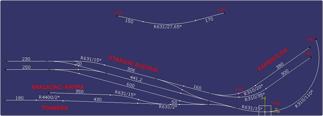

Vážení kolegové,
je tomu něco přes rok, co jsem se rozhodl konečně si postavit nějaké to kolejiště. Svůj záměr jsem tehdy prezentoval i zde a dokonce Milan Ferdián nakreslil perfektní návrh, podle kterého mělo kolejiště vznikat. Bohužel, souběhem ne zcela příznivých okolností jsme byli nuceni se přestěhovat a prioritou teď budou investice do rekonstrukce nově nabytého bydlení. Už teď vím, že jednou budu mít k dispozici místo pro kolejiště na ploše tvaru "L" s rameny 3000 a 2000mm o šířce 1000mm a snad za dvacet let zde budu znovu otravovat, to je však zatím velmi vzdálená budoucnost.
Rozhodl jsem se však, že se nevzdám a alespoň něco malého si postavím. Přicházím proto za vámi s návrhem kolejiště na ploše 1850x660mm v měřítku TT s použitím profilového kolejiva Tillig. Použity jsou výhybky EW2, obloukové výhybky a jeden angličan. Jedná se o jednoduchou koncovou stanici s depem, vlečkou k nějaké továrničce a odbočkou k "cokoliv-lomu". Ze stanice vychází jednokolejná trať sestupující do podpovrchového nádraží se smyčkou. Zasazení by mělo být do VI. epochy. Provoz si představuji jako smíšený, kdy osobní přepravu by zajišťovaly zřejmě Regionovy (tentokrát tedy žádní Panteři :-() a nákladní vlaky by sestávaly z nějakých krytých vozů přepravujících zboží do továrny a zřejmě z vozů Faccs převážejících materiál z lomu. Eventuálně by bylo možno zařadit i nějaký ten Eas pro přepravu dřevěných kulatin nebo železného šrotu, aby byly nákladní vlaky bohatší a zajímavější.
Vás bych jen poprosil o připomínky a především kritiku mého návrhu. Je tam spousta hluchých a nedořešených míst (především v levém dolním rohu v prostoru eventuálního depa) a jistě i několik dalších, které zkušenější z vás snad odhalí. Předem děkuji za názory a postřehy.

Příspěvekod hopeter » pon 06 úno, 2017 3:22 pm
Ahoj. Trošku mě to připomíná moje koncové se smyčkou... :)
Pokud můžeš tak přidej alespoň 5 cm na šířku panelu, protože máš koleje úplně nadoraz do kraje.
Vlečka jako šturc je takové divné. Když už tak bych do šturcu dal depo. Na ten spodní. Kamenolom tam co je depo a továrnu na místo kamenolomu.
Vjezdové zhlaví ti strašně zkracuje staniční koleje. Koukni ke mě jak to mám udělané. Angličana pryč a zaústění vlečky k továrně do manipulační koleje u staniční budovy. Celou stanici víc natočit do středu panelu a šturce otočit zrcadlově.
Na SN se taky koukni ke mě. Máš tam hrozně krátké staniční koleje a uvaž kam v podzemí dosáhneš na manipulaci aniž bys vykolejil to vpředu...
Tolik jen tak narychlo...

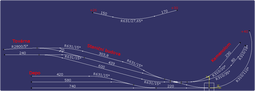

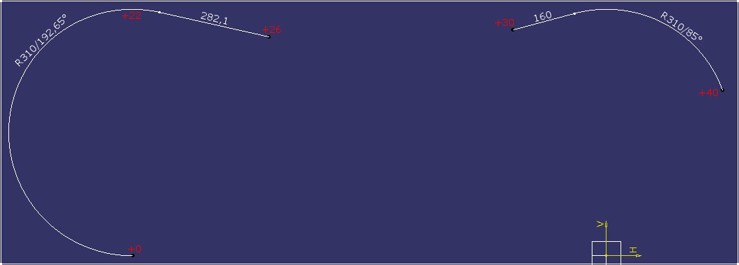

@hopeter: Děkuji za postřehy. Bohužel, rozměry panelu jsou mezní a zvětšit je kvůli prostoru nelze. Proto jsou ty hodnoty takto neobvyklé. Počítám s tím, že v oblouku schovaném v tunelu bude dokonce nutné částečně zaříznout pražce. Umístění lomu bych měnit nechtěl, protože tak vzniká záminka pro vytvoření kopce, kterým vedu onen tunel.
Zrušil jsem depo a na jeho místo posunul továrnu spolu s nakládací rampou. Menší úpravou prošlo také zhlaví, kdy jsem ho sice nezjednodušil, ani nezkrátil (bohužel), ale povedlo se mi tím prodloužit koleje v lomu, což považuji za příznivou změnu. Rád bych také prodloužil kolej hned u staniční budovy, toto se mi však nedaří rozumně vyřešit, aby nebyla dotčena délka ostatních kolejí. Stejný problém v tuto chvíli mám se skrytým nádražím - samozřejmě si uvědomuji, že jsou koleje v něm příliš krátké a snažím se je uspořádat lépe, nicméně i tady zatím poněkud tápu. Tvé řešení s rovnoběžnými oblouky se mi líbí, nicméně u mě není aplikovatelné, jelikož v žádném případě nechci jít s poloměrem oblouků pod 310mm. Stanice natočena blíže ke středu původně byla, ale do stávající polohy jsem ji musel posunout z důvodu nedostatečného výškového rozdílu mezi tratí pod nádražím a nádražím samotným. Tento problém jistě lze pohodlně kompenzovat větším sklonem tratě, tomu bych se však rád vyhnul, aby se z vlaků nestali kamzíci.
Připojuji upravenou verzi viditelného nádraží:

Příspěvekod hopeter » úte 07 úno, 2017 12:20 pm
To SN už mám bez dvoukolejky koukni na poslední aktualizace. SN taky můžeš udělat jako koncovou stanici a soupravy objíždět
Oblouky R310 můžeš trošku ošulit flexikolejí na třeba R300. Mašinám to vadit nebude a vyděláš cenné milimetry.
Pro prodloužení staničních kolejí by se dalo použít výhybky EW1 nebo kuehnovi WR/WL20. Pokud budeš z lomu tahat vozy Faccs tak aby to nebyly jen dva a mašina. Taky musíš mít místo na objetí až je vytáhneš z vlečky na manipulační kolej ve stanici. Na prodloužení stanice by taky pomohla oblouková výhybka na vstup do vjezdového zhlaví. No a na koncové zhlaví by mohla být třícestná výhybka.
Prostě se snaž udělat co se dá abys prodloužil staniční koleje , zbytek už se dá bez větších problémů ošulit. :wink:

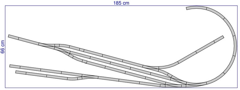

Příspěvekod hopeter » úte 07 úno, 2017 4:03 pm
Tady malá ukázka co by s délkou stanice udělaly výhybky EW1 a IBW. Pokud tedy EW2 nejsou podmínkou. Přece jen k čemu mě budou štíhlé výhybky když se se mě mezi ně nevejde vlak... :wink:
