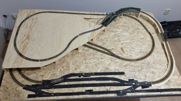

Dobry den vsem.
Po strasne dlouhe dobe sem se rozhodl udelat klukovy kolejiste. Pouzivam stare kolejivo bttb ktere sem nasel na pude jeste po me. Koleje sem vycistil a postavil kolejiste. Puvodne mel byt panel vetsi ale nejak sem se musel uskromnit. Myslite ze takhle postaveny kolejiste bude vyhovovat 5ti letemu klukovy? Chtel sem aby vlacek jezdil dokola.

Příspěvekod TomBart » pát 18 lis, 2016 1:47 pm
pětiletému klukovi bude určitě vyhovovat i dřevěný vláček koupený v IKEA (pokud ho tam ještě mají) a nebude stále volat, že mu to nejede. Toť můj vlastní názor a zkušenost.

Příspěvekod sidlo » pát 18 lis, 2016 1:50 pm
Podle mě je to naprosto vyhovující.

Příspěvekod MkTT » pát 18 lis, 2016 1:58 pm
Není to stoupání z pravého zhlaví k velkému mostu příliš strmé? Obávám se, že to stoupání bude mít problém vyjet lokomotiva s vagóny.

Příspěvekod daffyn » pát 18 lis, 2016 2:59 pm
TomBart píše:pětiletému klukovi bude určitě vyhovovat i dřevěný vláček koupený v IKEA (pokud ho tam ještě mají) a nebude stále volat, že mu to nejede. Toť můj vlastní názor a zkušenost.
Sice mozna mas pravdu ale nesouhlasim s tebou. Ale to zase jen muj nazor.

Příspěvekod daffyn » pát 18 lis, 2016 3:01 pm
Trochu strmy to stoupani je ale bude se jezdit na druhou stranu takze me to nevadi... a zkousel sem to s lokomotivou se trema rychlikovima vagonama a da se to vyjet.

Příspěvekod hopeter » pát 18 lis, 2016 3:27 pm
Pro daný účel je to v pohodě. Jen bych doporučil si zajistit dostatečný přístup do skryté části na čištění. Pokud ještě nejsou koleje zoxidované tak časem budou a nezbude než do zblbnutí čistit a leštit. Nejlépe zhora vyříznout díru a udělat jako poklop. Sundávat se může i s částí krajinky. Druhá možnost je udělat díru zespodu ale to už je pak větší tělocvik... :wink:

Příspěvekod Rocky_MK » pát 18 lis, 2016 3:58 pm
hopeter píše:ale to už je pak větší tělocvik... :wink:
Co tělocvik, ale přímo gynekologie :D
Za mě dobré, co bych za to v dětství dal. Na kroužení to stačí a když budou proletované kolejnice, tak to bude podle mě v pohodě. Roky jsem si stavěl vláčkodráhy na podlaze a nepamatuju si, že bych ty koleje někdy čistil. Když se to nerozjelo, stačilo zahrkat tratí a bylo to. Ale to byla poměrně výjimka.

Příspěvekod daffyn » pát 18 lis, 2016 3:58 pm
Dekuji za radu...s tim cistenim koleji sem taky premyslel jak to budu delat. To je dobra myslenka s tou dirou nahore. Udelam krajinu par domecku a cely se to bude dat odklopit.

Příspěvekod daffyn » pát 18 lis, 2016 4:01 pm
Ano koleje budou proletovany a asi po metru pro jistotu pridany napajeni. Sem elekrikar takze napajeni a cely ovladani si pomalu budu po vecerech dodelavat

Příspěvekod hopeter » pát 18 lis, 2016 4:34 pm
Proletuj všechny spoje ( kromě izolovaných úseků ). U plechového kolejiva a jeho spojek se objeví tolik přechoďáků , že se i elektrikář nestačí divit... :wink:

Příspěvekod HonzaL » sob 19 lis, 2016 1:55 pm
Jezdím také na plechu a do každého dílu kolejí jsem dal napájení a mašinky jezdí dobře.

Příspěvekod Sandy » ned 20 lis, 2016 9:30 am
Vyhovovat nebude. Ten nevyhovuje ani čtyřleté holčičce. Jen jako náhražka, když děda nemá čas......
Ze své pozice správce ŽDC bych ti doporučil, ma-li to být dětské kolejiště, koncipovat ho jako dvoukolejku. Dětem se líbí, když se vlaky míjejí. Ale vypadá to, že je již pozdě.
Ale možná, že ne. Jednokolejnou nechat tu část vpravo se stoupáním a mostem. Za mostem výhybka a odtud až na levé zhlaví dvoukolejka.
A neboj se výkřiků typu "Vlakodrom" a "Zbytečná námaha" apod.. Dětské kolejiště to bude jěště dalších deset let....
Pokud budeš stavět to, co je na obrázku, tak se nenuť do protioblouků. Vypadá to zajímavě, ale některá vozidla to nemají ráda...
