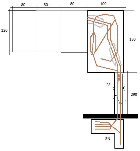

Čau pánové,
prosím Vás o pomoc s návrhem kolejiště ve velikosti TT.
Prostor, který mám zatím k dispozici je 180x100 s možností budoucího rozšíření (zatím ženou neschváleno) viz náčrt. Z rohu kolejiště chci po polici vést dvoukolejnou širou trať až do SN (trať cca 3 metry) , které bude umístěno ve vedlejší místnosti (šatna) vytvořím tunel do zdi.
kompletně hotové kolejiště by mělo být v epoše IV-V a znázorňovat trať Brno (SN) > Zábřeh na Moravě (bude umístěn na části, která bude dodělávána později) > Jeseník (ještě nevím, jestli bude modelováno). Zastávky na trati do Jeseníku chci Ostružná a Ramzová, kde jsem strávil mnoho krásných dní.
Část se zastávkami Ostružná a Ramzová bych chtěl mít na této části kolejiště.
Ještě k tomu "náčrtu" z dvoukolejné trati na začátku odbočka na nádraží. Dvoukolejná pokračuje do tunelu, že kterého vychází v polovině kolejiště, kde bych chtěl most a znovu ji zaůstit do tunelu a vyústění udělat až na další části, která bude realizovaná později. Z nádraží (vlevo těch pár čar) vlečka pod mostem, na kterém je ta dvoukolejná
Předem moc děkuji za pomoc s vytvořením nějakého realizovatelného návrhu

Nejdříve musíš nějaký návrh předložit a pak ti můžeme pomoci. Rozhodně to nefunguje tak , že ze skici ti tady někdo namaluje plánek kolejiště... :wink:
Projdi si fórum abys měl představu jak se co dělá a co je potřeba. Doporučuju si stáhnout Wintrack a zkusit si poskládat pár kolejí abys viděl jak to místo na panelu rychle mizí. Taky si vyber typ kolejiva a nastuduj jeho geometrii nejlépe asi na lokopin.cz , tam najdeš tillig. Kuehn zkus na stránkách kuehn. Je to sice v němčině ale obrázky jsou v němčině stejné. No a jak mají vypadat a fungovat stanice najdeš na mašinky2003. Modelovat skutečnou trať není zrovna jednoduché , musíš se poprat s místem a použít všelijaké triky aby to vypadalo a hlavně se vešlo. Těmi triky myslím tunely , kulisy , oddělení porostem atd.
Tož směle do toho a klidně se ptej co nebude jasné. :)

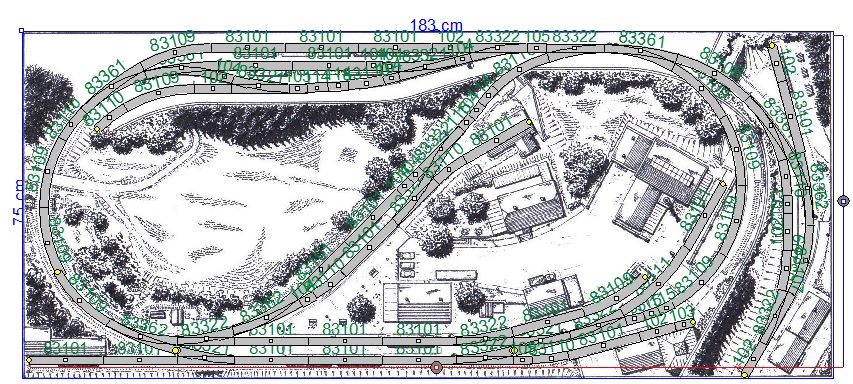

Dobře pánové, dám tedy na vaše rady - rozhodl jsem se, že se pokusím o kolejiště dle tady dostupných návrhů - vyhrálo kolejiště Pařezovice, které mě vyhovuje rozměrově a myslím, že i prckovi se bude líbit.. nemáte ho náhodou někdo ve Wintracku?

Příspěvekod rejlin » ned 20 lis, 2016 6:27 pm
čau,
tak víceméně to mám.. snad to tak bude ok..
ještě bych od někoho potřeboval poradit, kam dát senzory obsazení kolejí, vratnou na ten propoj co je uprostřed že?
rejlin
Příspěvky: 8
Registrován: pát 11 lis, 2016 5:25 am
Re: Kolejiště TT 180x100cm s širou tratí
Příspěvekod hopeter » ned 20 lis, 2016 8:33 pm
Určitě budeš potřebovat revezní modul na smyčku. Jak zapojit a přerušit koleje najdeš u popisu konkrétního modulu. Úseky obsazení bych asi na tomto kolejišti neřešil , všude je vidět. Otázkou je taky jestli budeš mít digitál jen trať nebo i výhybky a další příslušenství. Dále čím to budeš všechno ovládat.
