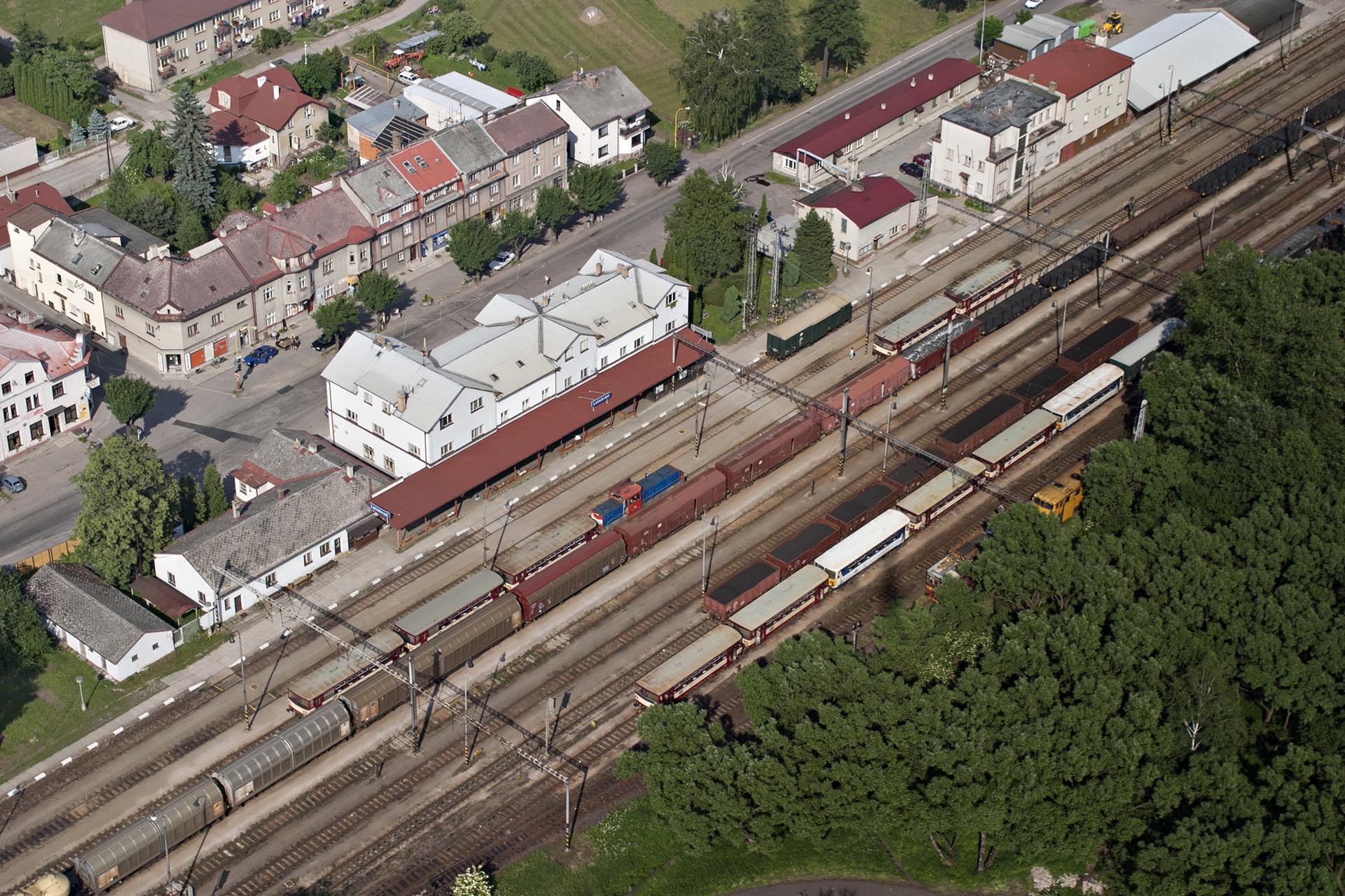

Příspěvekod Tobyška » sob 05 lis, 2016 8:59 pm
Předloha -stav červen 2003

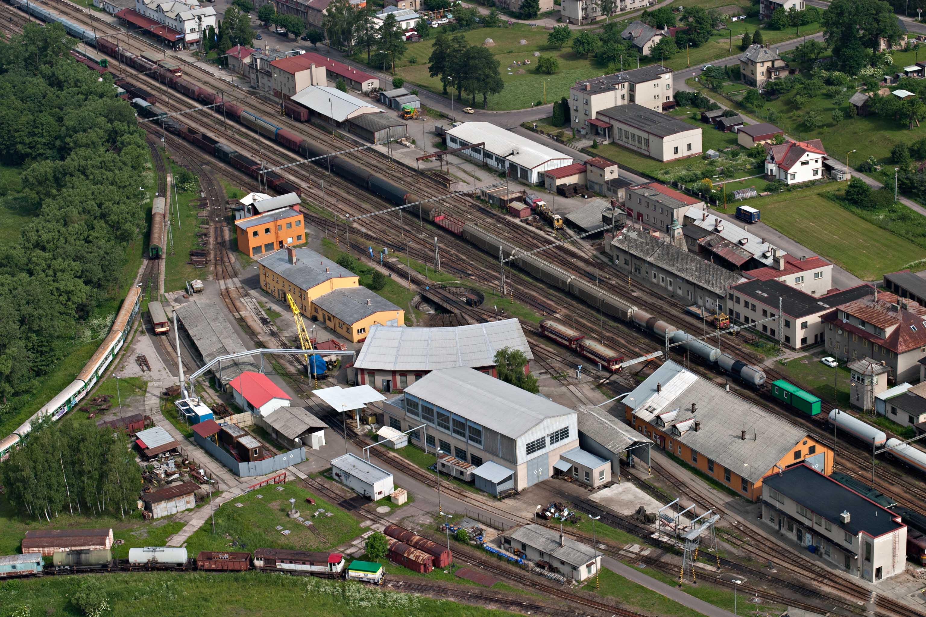

Příspěvekod Tobyška » sob 05 lis, 2016 9:00 pm
předloha - stav červen 2003

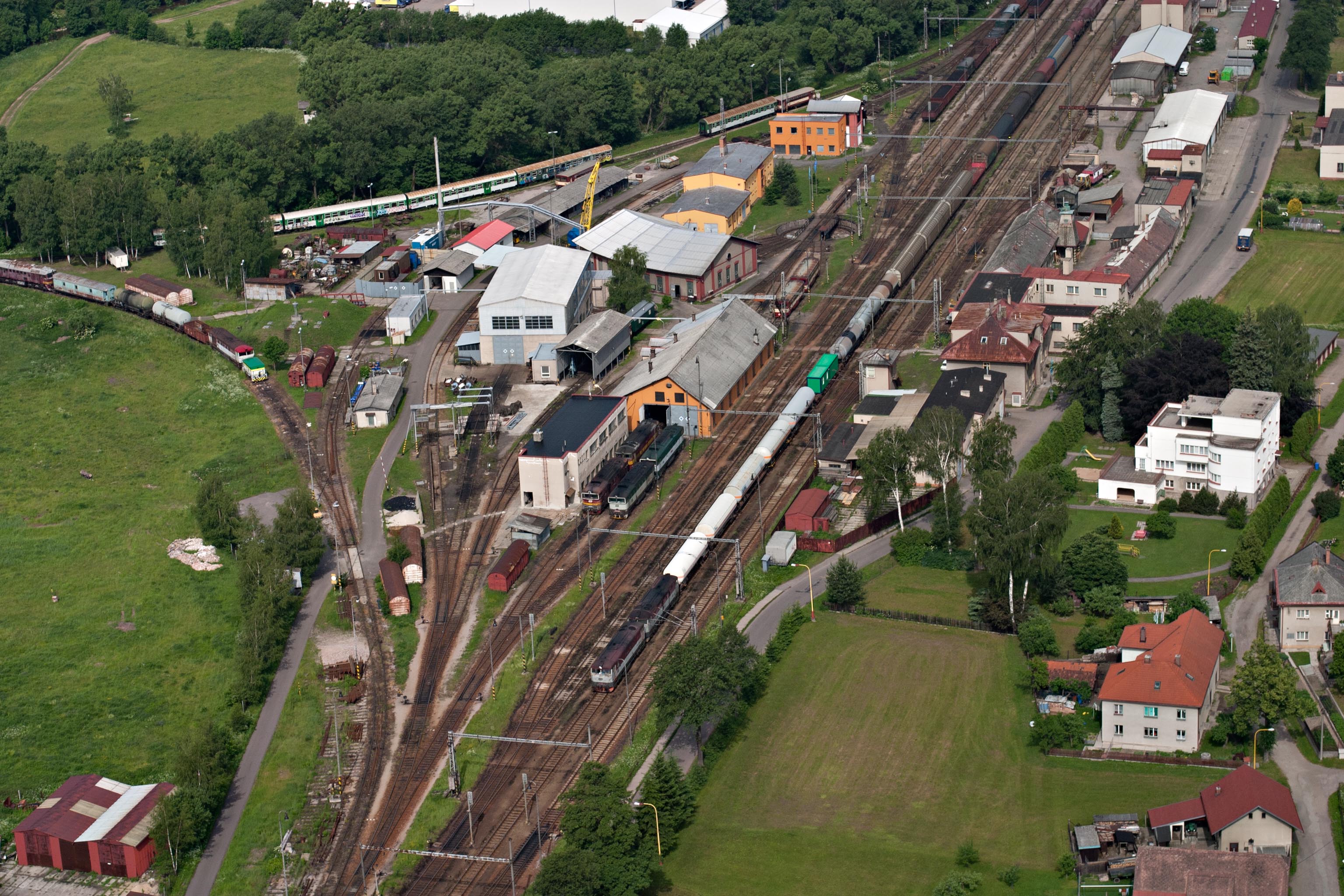

Příspěvekod Tobyška » sob 05 lis, 2016 9:01 pm

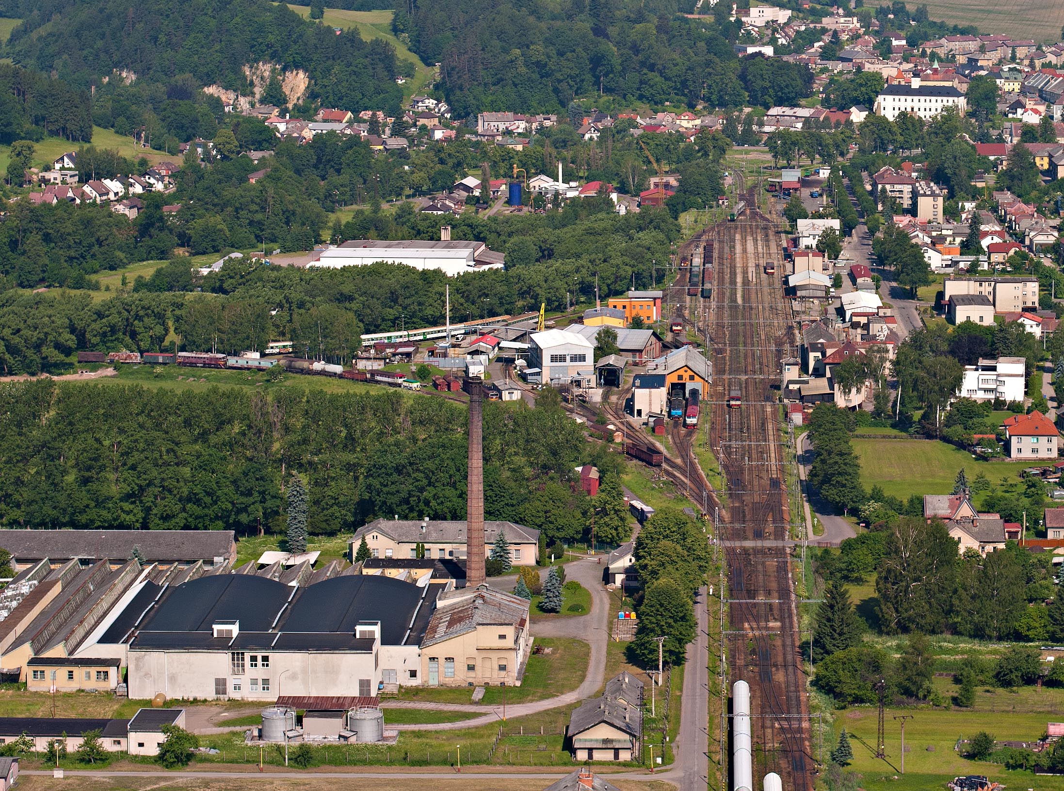

Příspěvekod Tobyška » sob 05 lis, 2016 9:04 pm

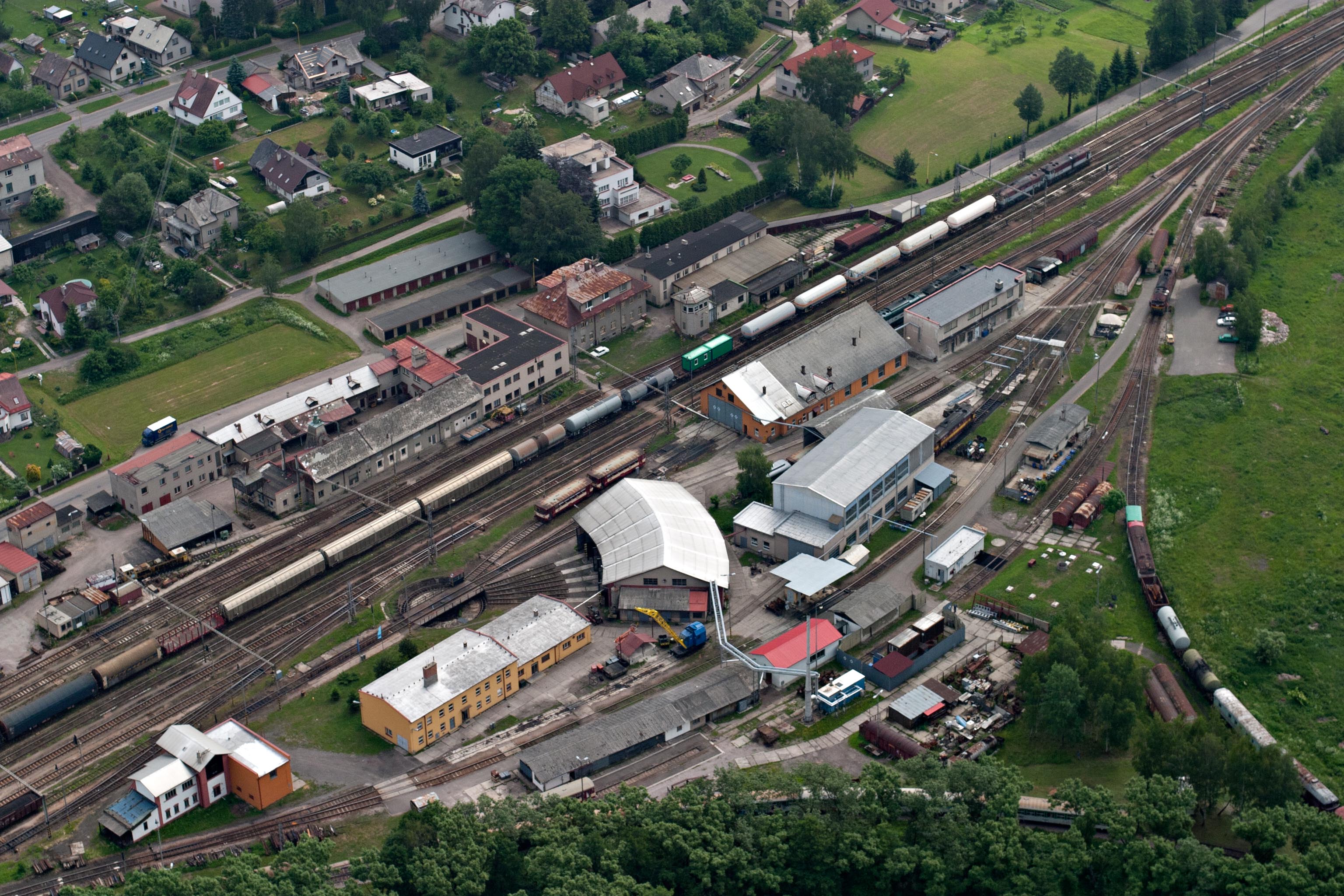

Příspěvekod Tobyška » sob 05 lis, 2016 9:05 pm

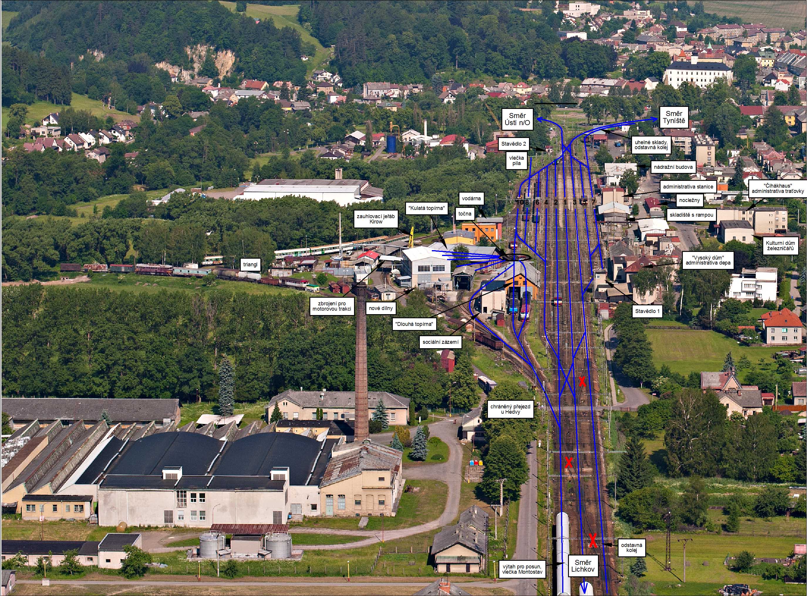

Příspěvekod Tobyška » ned 06 lis, 2016 4:37 pm
Jak letohradské nádraží fungovalo?
Jednu z fotek jsem upravil do stavu ze sedmdesátých let, doplnil co zmizelo a vyškrtal co přibylo později. Tehdy byla kolejí č.1 – tedy hlavní průběžnou, kolej od Ústí na Lichkov. Liché koleje sloužily především pro osobní dopravu. Jízdní řád byl koncipován tak, že shruba po hodině se zde setkávaly osobní vlaky ze všech tří směru a po několika minutové zastávce se opět do všech směru rozejely. Byly k tomu zapotřebí čtyři vlakové soupravy. Ve dvou směrech se vlaky křižovaly a pro ten třetí byly vlaky vypravovány ze stanice a zase tam končily.

Příspěvekod Tobyška » ned 06 lis, 2016 11:01 pm
Omlouvám se, ale mám špatně číslování kolejí. Na fotce, kde jsem uvedl čísla kolejí má být všechno obráceně. Trať začíná v Lichkově. Fotka je pořízena ve směru vedení trati. Kolej č. 1 zůstává, vlevo od koleje č.1 se nacházejí liché koleje a v pravo sudé koleje.
Na čísla kolejí se odvolávám v textu. Teď již to nebudu měnit, vznikl by jenom chaos.
Zkrátka a dobře domníval jsem se, že trať v Lichkově končí, a proto jsem přehodil lichou a sudou stranu. Nyní už to vím a vy víte, že to vím.
