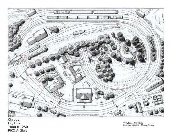

Dobrý den všem,
rád bych sobě a svým dětem postavil kolejiště ve velikosti H0. Jelikož jsem omezen rozměry, vybíral jsem co nejmenší kolejiště, které splňuje mé představy (okruh a koncová stanice). Narazil jsem na návrh od pana Ferdiána, který se mi velice líbí, a zdá se, není moc složitý na stavbu.

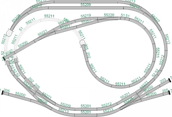

Bohužel jsem úplný začátečník a se stavbou kolejiště nemá žádné zkušenosti (pominuli pokusy v 80-90 letech). Zkoušel jsem kolejiště překreslit ve WINTACK, ale snaha byla marná.
Kolejiště budu provozovat na DCC (zřejmě ROCO Z21). Rád bych vyžil ABC pro zastavování vlaků ve stanicích, DCC ovládání návěstí apod. Nemám zkušenosti, kam umístit oddělené úseky, návěstidla, rozpojovací koleje apod.
Tímto bych chtěl poprosit, zdali se mezi vámi najde někdo, kdo by mi plánek překreslil včetně 3D abych měl lepší představu ke stavbě. Za návrh rád zaplatím.
Určitě budu mít mnoho více dotazů a proseb, ale někde se začít musí :-) Připomínky, rady a náměty uvítám :-)
Děkuji.
halflife

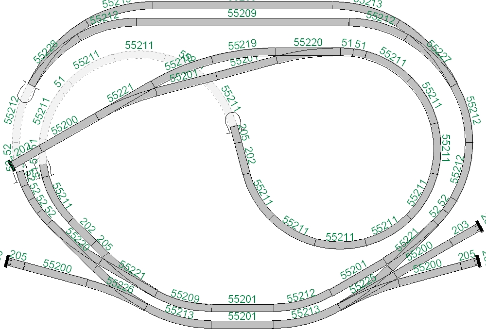

Kolejiště jsi si vybral hezké. S Wintackem ti moc nepomůžu , protože neznám kolejivo H0. Zkoušej to dál a ono se to poddá. Hlavně je důležité použít správný typ kolejiva , v H0 je spousta typů a tím i geometrií. V podstatě můžeš použít i jiný typ kolejiva než je na plánu ale k tomu se ti změní rozměry a budeš muset improvizovat. Pokud se ti koleje nepotkají přesně tak se s tím netrap a doladíš to flexikolejí.
Nejlépe když přesuneš vlákno do rubriky modelové kolejiště , vystavíš i nepovedený návrh a snad se najde pár kolegů co ti pomůžou.

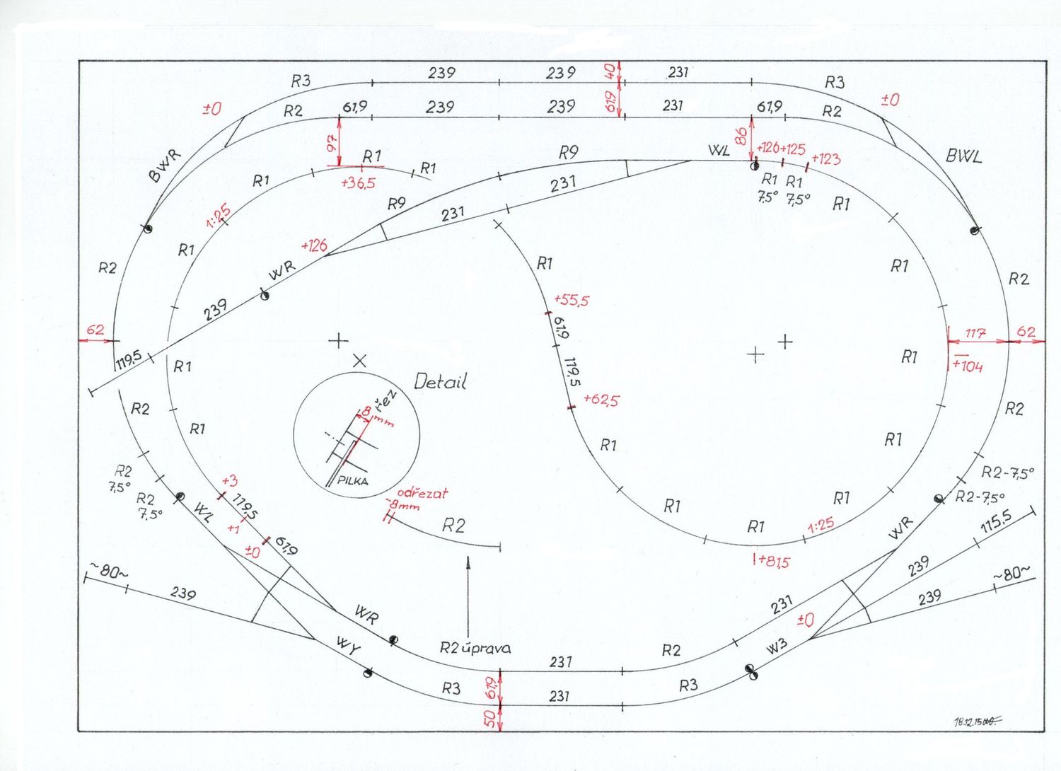

Příspěvekod milan ferdián » čtv 20 říj, 2016 4:10 pm
....... :wink:

Příspěvekod workous » čtv 20 říj, 2016 8:54 pm
Zdar pošli mi do SZ kontakt pošlu ti soubor z WT Workous...jen kolejivo Piko není to pravé sorry Milane..

Zdravím pánové,
moc Vám oběma děkuji. Návrh od Milana Ferdiána je opravdu povedený. Dlouhou dobu jsem čekal na malé kolejiště, které bude mít tyto parametry. Musím Milana pochválit, protože jeho návrhy jsou parádní.
Jaké by jsi doporučoval koleje? Mě se taky líbí více Thilling, ale myslím, že jiné kolejivo kvůli geometrii není možné použít. Nebo máte nějaký nápad?
Návrh od Milana se mi moc líbí a rád bych se ho držel. Důležité jsou i rozměry 180x125. email posílám.
halflife

Příspěvekod workous » pát 21 říj, 2016 11:18 am
S kolejivem je to slovo do pranice :D každý tady preferuje něco ....můžeš použít Peco/Fleischmann/Roco nebo Tillig mrkni na geometrii pokud nenajdeš stejnou, tak si to přizpůsobit :) chce si s tím pohrát pokud jsi rozhodnut pro tento námět. Držím tedy palce.

Příspěvekod halflife » pon 24 říj, 2016 3:35 pm
Tak jsem to zkoušel do Tillig a nepovedlo se mi to. Moc s programem neumím a v geometrii také plavu. PIKO koleje jsou opravdu tak špatné?
Ještě se chci zeptat, v návrhu jste v horní části použil výhybky 228 oproti BWR 223. Má to nějaké opodstatnění?
Mohu poprosit o zaslání toho souboru? Děkuji.

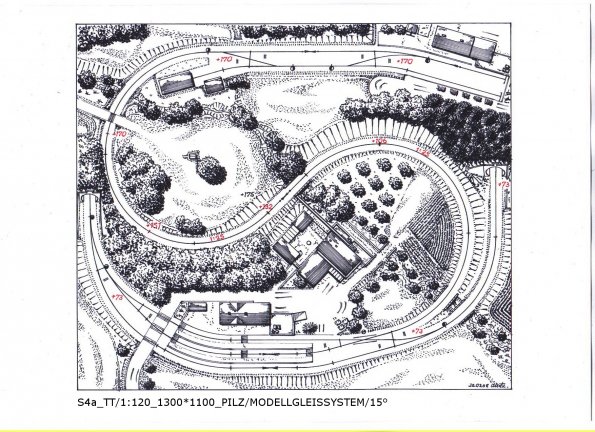

Počítám s tím, že kolejiště bude mít nohy s kolečky, aby se dalo snadno odsunout od zdi. V předešlém dotazu mi šlo o to, zdali není škoda nevyužít plochu koncové stanice v případě zakrytí hlavní tratě, která když bude u zdi nebude vidět. Další věc je ta, že u zadní trati budu muset řešit nějakou opěrnou zeď, která bude sahat do 125mm. Nemám zkušenosti a nedokáži si představit jak to bude vypadat. Předpokládám, že skalní útes asi nebude to pravé ořechové z důvodu malého prostoru mezi vnitřní hlavní kolejí a oblouku do koncové stanice. Pak by to mohlo vypadat podobně jako Hekttor 09 viz. obrázek)
Prosím o názor. S návrhem kolejiště nemám žádné zkušenosti a sám bez pomoci nedokáži nic kloudného, co odpovídalo regulím, zplodit. Jinak se mi návrh od MF moc líbí a kdyby byl zadek kolejiště přístupný, vůbec bych toto neřešil. Čím víc budu vidět vlaky, tím lépe :-).

Příspěvekod workous » stř 26 říj, 2016 11:34 am
Odbočná je moc pěkný návrh ...najdeš tu i dokumentaci ze stavby, takže jen se rozhodnout :)jen nevím zda se vejdeš do tvého rozměru kolejiště.
Re: Kolejiště CHRPOV H0 od MF
Příspěvekod halflife » stř 26 říj, 2016 11:45 am
ODBOČNOU jsem dal spíše jako představu, jak by mohl vypadat hořejšek v případě zakrytí kolejí v zadní části. Jinak se mi také moc líbí, ale do rozměrů se nevejdu.
