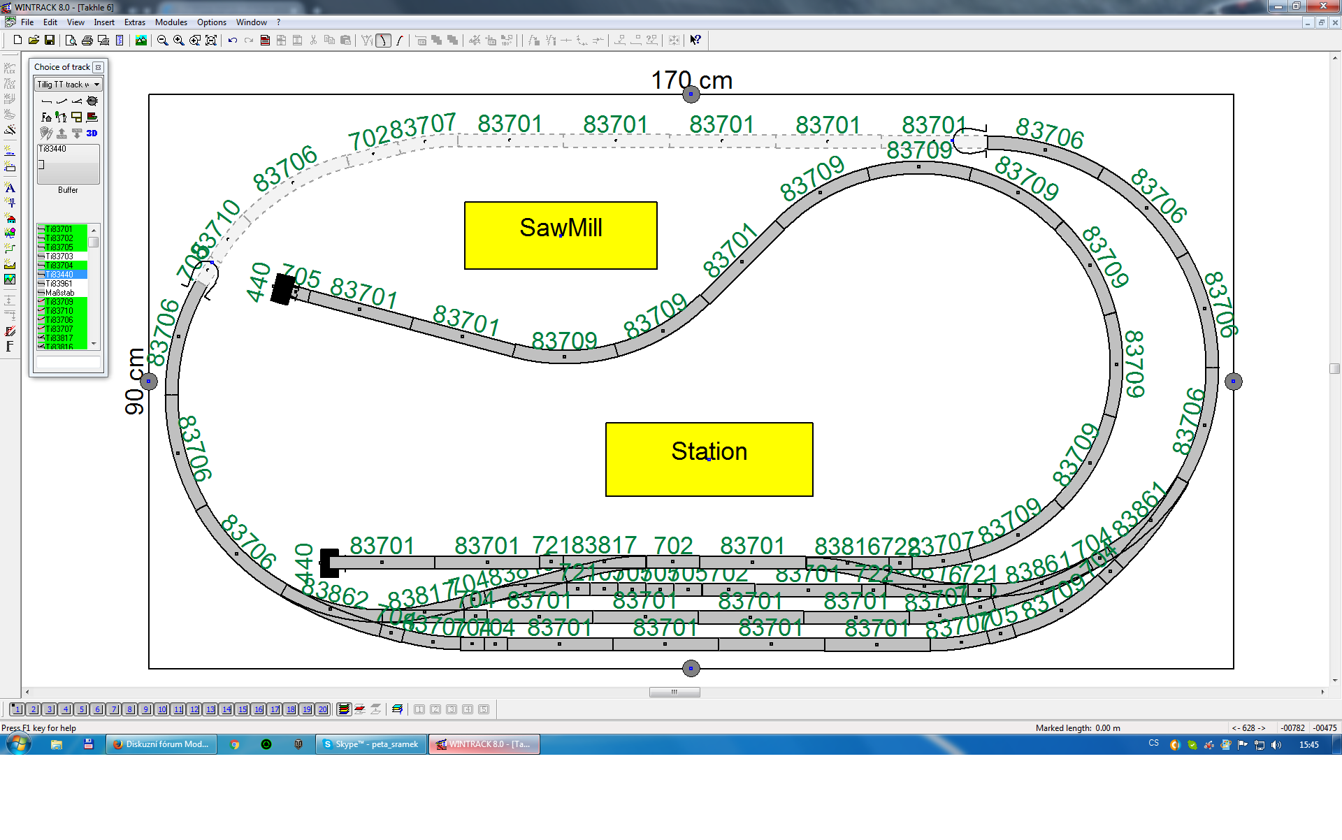

Tak,momentálně jsem se ve škole rozhodl,že plán kolejiště ještě upravím tak že přidám 1-2 kusé koleje s remízou pro lokomotivy např. mimo službu,ale radši se zeptám zkušených modelářů.Co vy na to?Plánek dodám po Škole a kroužku žel. modl.

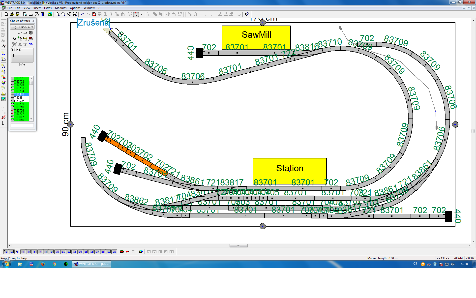

Příspěvekod Peta_Sramek » sob 12 lis, 2016 3:04 pm
Tak,momentálně nejspíš vybrané na kolejiště,není to moc?Oranžová bude sklad,ta pod ní jako odstavná,v rohu bude jen depo,no a ta 1. kolej u budovy bude manipulační.SN zůstává stále jen spíše výhybna.Není místo. :(

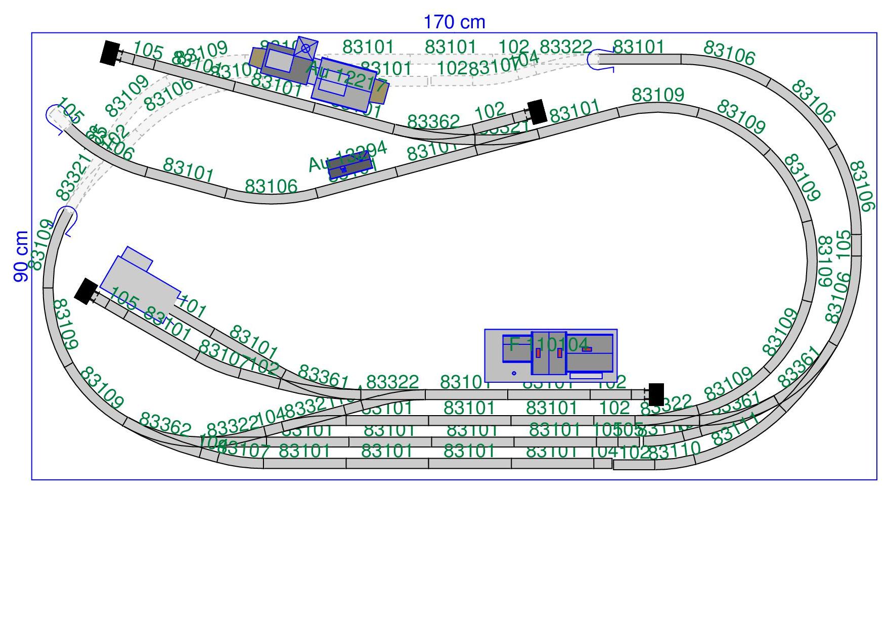

Příspěvekod hopeter » sob 12 lis, 2016 4:58 pm
Kolejiště+SN+vlečka z VN+Prodloužené koleje+bez X+4 kolej.jpg (61.32 KiB) Zobrazeno 7095 krát
Tohle by asi bylo lepší... Když už chceš remízu tak ji udělej tam jak jsem ti upravil tu dvojici kusých kolejí. Stačí jednomístná a druhou kolej mít pod širým nebem. Tam vpravo dole bys si zbytečně zlikvidoval nejdelší dopravní kolej. Jako skládkovou použiješ tu před stanicí. Nádražní budovu použiješ s přilehlým skladem. U skladu můžeš mít odstavený vagon a ještě ti zbude dost místa na manipulaci do depa.
Znovu zkontroluj vzdálenost kolejí vpravo dole. Musí být rozteč minimálně 43 mm jinak tam neprojedeš bez kolize zvláště s rychlíkem Ypsilonů ! :!:
Už jsme ti to tady psali několikrát a je to marný a je to marný a je to marný.... :wink:

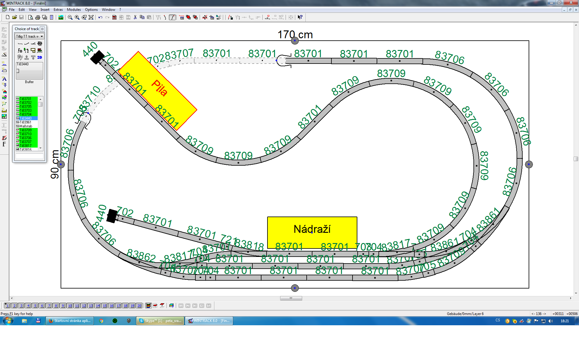

Příspěvekod Peta_Sramek » ned 13 lis, 2016 2:47 pm
Tak zde je snad finální verze,horní kolej je manipulační.

Příspěvekod Peta_Sramek » ned 13 lis, 2016 5:25 pm
Tak po úvaze a domluvě nejspíš tohle:

Příspěvekod hopeter » ned 13 lis, 2016 6:34 pm
Ode mě poslední pokus... Máš tam stanici s remízou , hlavní trať se skrytou výhybnou , vedlejší trať s vlečkou a zastávkou.
Mezery v kolejích si už dolaď sám ... :wink:
