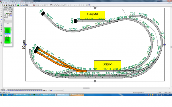

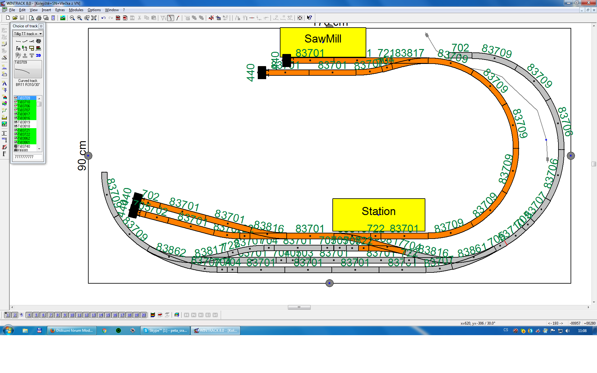

Zdravím,jsem Plastický modelář se zajmem o železnici,potřeboval bych posoudit tento plánek kolejiště:
Pokuď bude zájem o .tra tak není problém.
Naposledy upravil Peta_Sramek dne sob 08 říj, 2016 12:42 pm, celkově upraveno 1

Ahoj, já si myslím, že to je vydařený plánek. Nádražní budovu bych klidně posunul více doprostřed stanice. Nevím, jak to vychází v reálu, ale asi bych radši zvětšil vzdálenost mezi těmi dvěma spodními staničními kolejemi. Vlevo, jak jsou ty dvě kusé koleje, bude výtopna? A ta koncová trať je normální trať, nebo vlečka?

Za mě dobrý. :D Klasika pro domácí kolejiště. Pro děti můžeš kroužit , občas v tunelu vyměnit vlaky a udělat posun na vlečku. Nevím co bude u té vlečky ale ještě bych ji na konci rozdvojil. Na jednu kolej navezeš sunutím plné vozy a z druhé odtáhneš prázdné nebo naopak. Vlečka by mohla být zaústěná na tu první manipulační kolej a tím by se ti zkrátilo zhlaví a prodloužili staniční koleje.
Pokud to není vlečka ale trať do koncové stanice pro hurvajze nebo M152/810 tak bych to tak nechal.
Vítej ať se daří realizace. :)

Vojtěch Vorel píše:Ahoj, já si myslím, že to je vydařený plánek. Nádražní budovu bych klidně posunul více doprostřed stanice. Nevím, jak to vychází v reálu, ale asi bych radši zvětšil vzdálenost mezi těmi dvěma spodními staničními kolejemi. Vlevo, jak jsou ty dvě kusé koleje, bude výtopna? A ta koncová trať je normální trať, nebo vlečka?
Nahoře bude vlečla,spodní dvě koleje budou nákladní,z toho důvoud blízko sebe,jinak nemám místo.A ty dvě kusé koleje,ještě nemám úplně jasno,možná jednokolejné depo a nakld. rampa.Jen doplním že koleje jsou nakoupené,Tilling StarSet

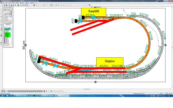

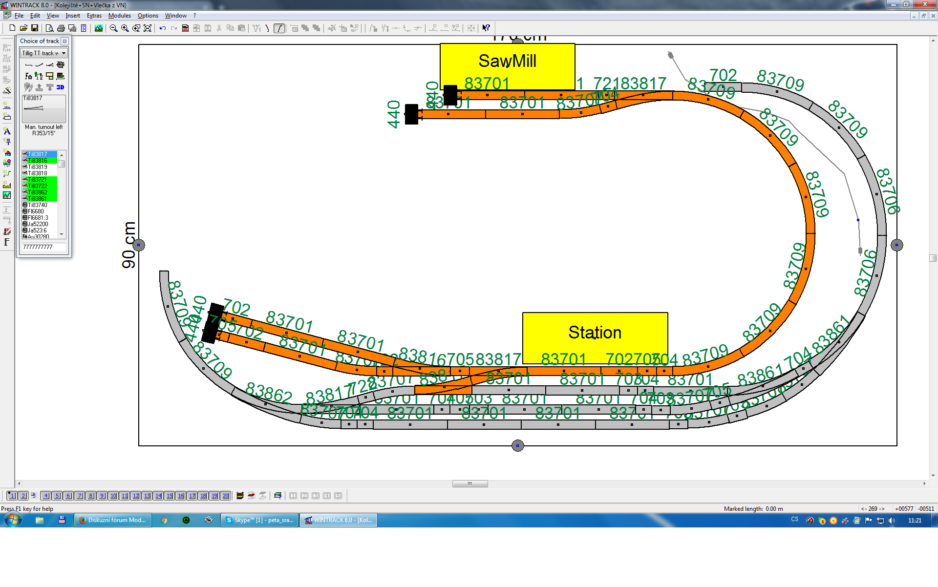

hopeter píše:Za mě dobrý. :D Klasika pro domácí kolejiště. Pro děti můžeš kroužit , občas v tunelu vyměnit vlaky a udělat posun na vlečku. Nevím co bude u té vlečky ale ještě bych ji na konci rozdvojil. Na jednu kolej navezeš sunutím plné vozy a z druhé odtáhneš prázdné nebo naopak. Vlečka by mohla být zaústěná na tu první manipulační kolej a tím by se ti zkrátilo zhlaví a prodloužili staniční koleje.
Nahoře bude pila,boužel se snažím využívat co nejméně koleji,jelikož nejsem plnoletý a nechce se mně na to 3 měsíce šetřit :(.Uvidím co bude na Vánoce,možná tam další kolej dodám,to zhlaví se pokusím upravit,loko. mám zatím DB V. 200,Herkules a Rosnička.

Takhle?Přikládám .tra,pokuď jinak,pokuď se na to koukneš,tak předem děkuji.

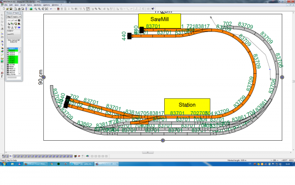

Ty staniční koleje a zhlaví bylo myšleno takhle?

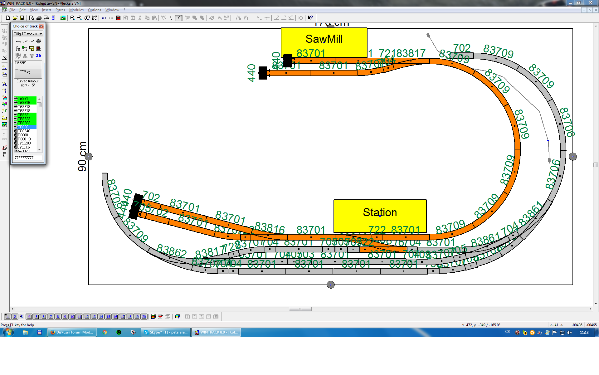

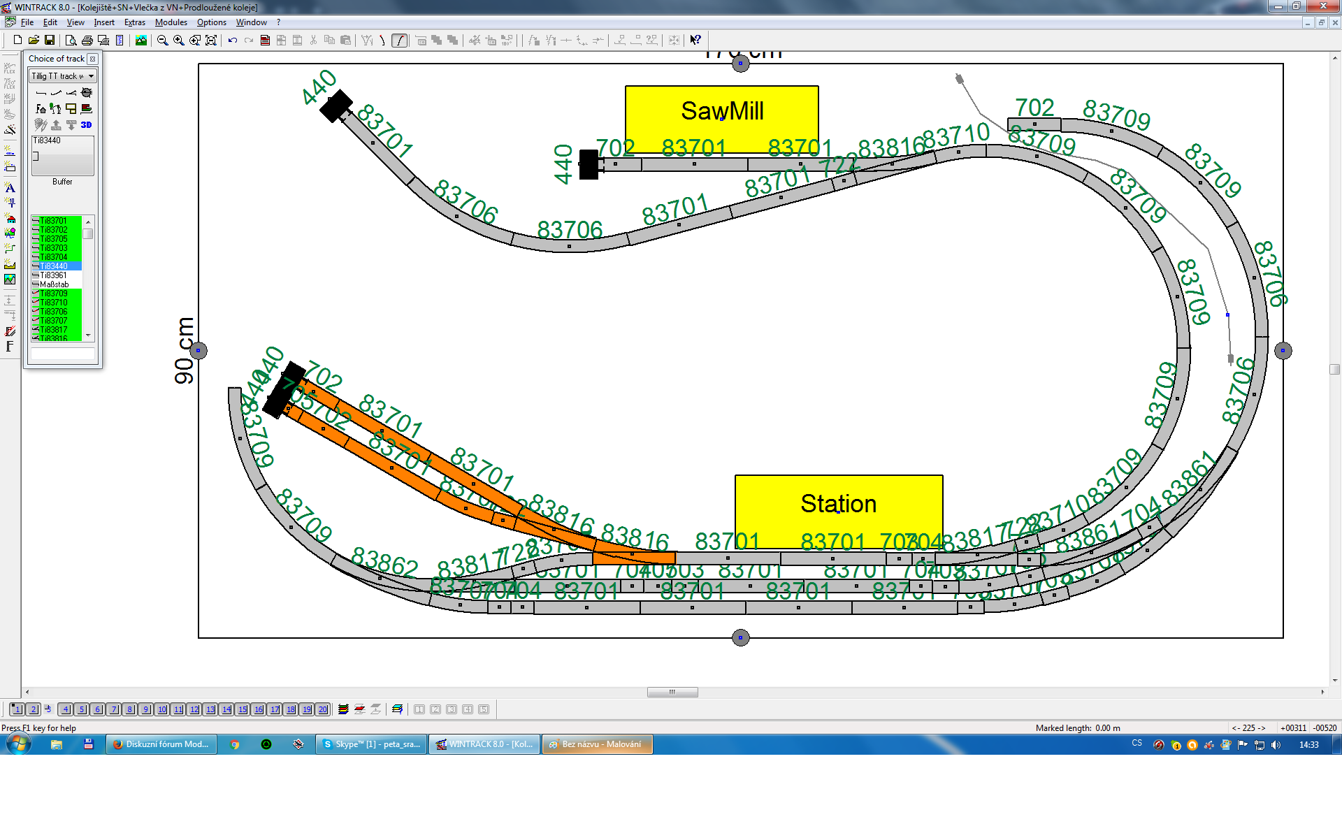

Zde je varianta kdy z vlečky půjde bez posunu sjet na okruh,dle mého asi nejlepší.

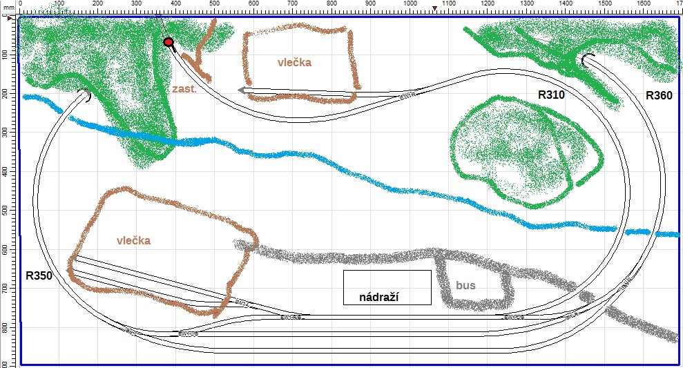

Učesal bych to takhle nějak. Obě vlečky můžou být zaústěny to manipulační koleje u budovy. Zajímavé to můžeš udělat tím, že stoupající trať nebude pouze vlečka, ale lokálka, která je za vlečkou zrušená/dočasně uzavřená a jezdí sem sólo motoráček. vešla by se tam i koncová stanička, ale to by chtělo lepší optické oddělení.

Asi by to tak šlo,ale boužel mně limitují obdržené koleje,ale zkusím to,nevím jestli se to do toho prostoru vleze.

Použil jsem +- to, z čeho jsi kreslil ty ;)

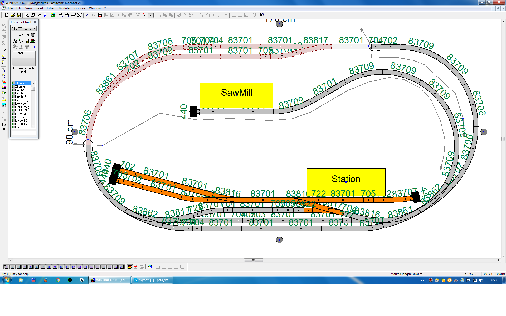

To zhlaví vpravo je v pohodě. Vlevo to zaústění vlečky bych ještě posunul až do oblouku druhé koleje od budovy. Prodloužíš si tím staniční koleje.
Ta kusá stačí jedna. K ní dáš sklad a zbytek volnou skládku. Ta druhá v podstatě nemá význam. Pokud chceš další odstavné koleje tak je můžeš dát do rohů z koleje nejblíže okraji. Aerál pily by bylo lepší dát trochu šikmo. Získáš místo a nebude to tak okatě zarovnané s okrajem.
Ještě zkontroluj rozteč těch spodních kolejí. U TT by měla být tuším 43 mm ( viz. normy NEM ). Místa máš ke kraji ještě dostatek a jedná se určitě jen o několik milimetrů.

Hele,šlo by to takhle co ty na to?
