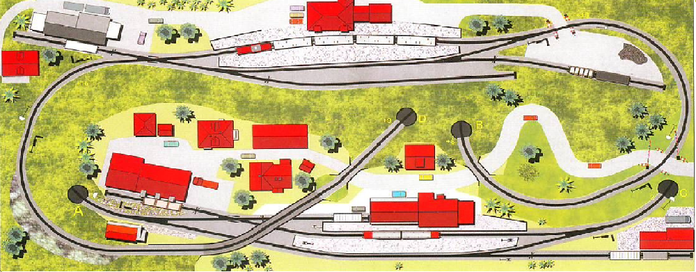

Zdravím, našel jsem v magazínu tento plánek kolejiště, jen by mě zajímalo, jak je vyřešená skrytá trať včetně skryté výhybny. Zároveň, aby bylo dodrženo správné stoupání. Pro velikost TT. Ve wintracku na to nemůžu přijít jak to naplánovat

Ahoj,v tom magazínu nebyl komplet plánek? :P
Re: potíže s plánováním
Příspěvekod jardaficz » stř 21 zář, 2016 5:57 pm
Díky, já tenhle magazín nemám, takže je to bez plánku, díky moc. Teď jen doufám, že vyjde stoupání nějak rozumně

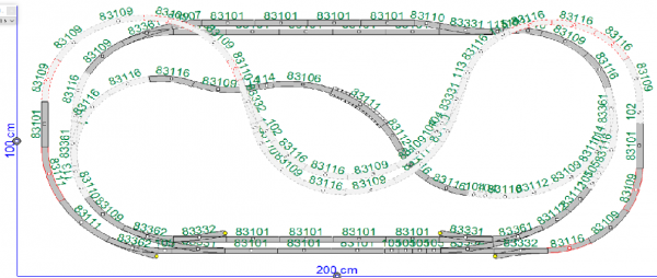

Prosim tě, zkusil jsem to udělat takhle ve Wintracku, ale fakt mi to přijde nějaký divný. Mít tam stoupání až 5 procent?? nebo jsem retard a nedokážu to upravit už

Podle toho, co píšeš chceš měřítko TT, plánek v příspěvku od Milana F. je H0, nikde jsem neviděl rozměry prostoru, který máš k dispozici...možná se jenom špatně dívám

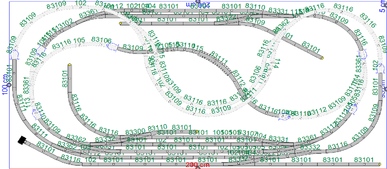

Tak tady by to myslím už šlo, rozměry tam jsou. 100x200 by pro TT mělo stačit. Plán je III-IV epocha. Osobní vlaky maximálně se třemi čtyřnápravovýmy vozy. stanice ještě nejsou dodělané, určitě by přišly vlečky a menší depo. Uprostřed most, pod kterým by měla vést silnice. Zatím mě víc nenapadá.
