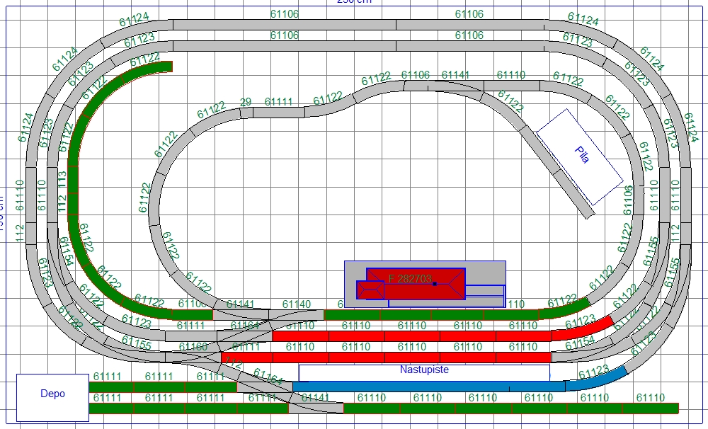

A teď k věci, velice rád uvítám od Vás zkušenějších rady a nápady co předělat vylepšit. Trochu v tom začínám plavat, informací je mnoho a zkušenost žádná. Návrhů jsem nakreslil mnoho ale vždy jsem našel nějakou botu, přikládám ten poslední, který mi přijde nejvíce použitelný.

7. Kolejiště bude obsahovat Nádraží (odkud se bude pozorovat celé kolejiště), tedy přední část bude nízko a zadní zvednutá, dále Pilu odkud bude vlečka a Malou vesničku. Dva ovály pro delší a rychlejší vlaky a jeden ovál pro lokálku na kterou bude svedená vlečka z pily.
8. Význam kolejí v nádraží:
a. červené jsou hlavní
b. modrá je dopravní
d. zelené jsou manipulační, odstavné
9. Na kolejišti budou současně jezdit dva až tři vlaky, není podmínkou. Trochu se obávám, že koleje v nádraží jsou příliš krátké.

Přikládám fotku z WinTracku pro návrh rozložení kolejiva.
Děkuji všem za pomoc a spolupráci.
Návrh rozmístění kolejiva

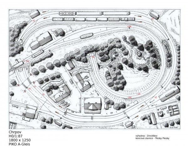

Příspěvekod milan ferdián » čtv 08 zář, 2016 5:42 am
nevím jestli jsi procházel kapitoly,zde máš příklad jednoho dětského kolejiště Chrpov.

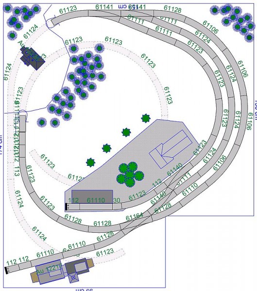

Mrkni na vlákno Workouse. Podobný prostor, stejné kolejivo a vypadá to hodně modelově http://diskuze.modely.biz/viewtopic.php?f=1&t=8270&start=510#p196739

Ještě se podívej na tento plánek ....je to sice patrové, ale rozměrové menší, tak možná by jsi dostal prostor od náčelnice :D ....tento projekt jsem vzdal jen z důvodu přístupu jinak se mi moc líbil a dle mne byl provozně zajímavý navrhoval kolega Lajblt také zdejší machr na plánky...Stavba není, tak náročná když jsi projdeš vlákno uvidíš kam jsem došel...určitě bych tam dnes dal jen české stavby rozhodně menší než jsem se tam snažil narvat já :D pokud budeš mít přístup ze tří stan není problém a můžeš mít celý rozměr já to měl vykousnutý, abych otevřel okno.Poloměry R3/R4 a R5 si vyráběl z PIKO Flexi viewtopic.php?f=1&t=6833&hilit=workous
