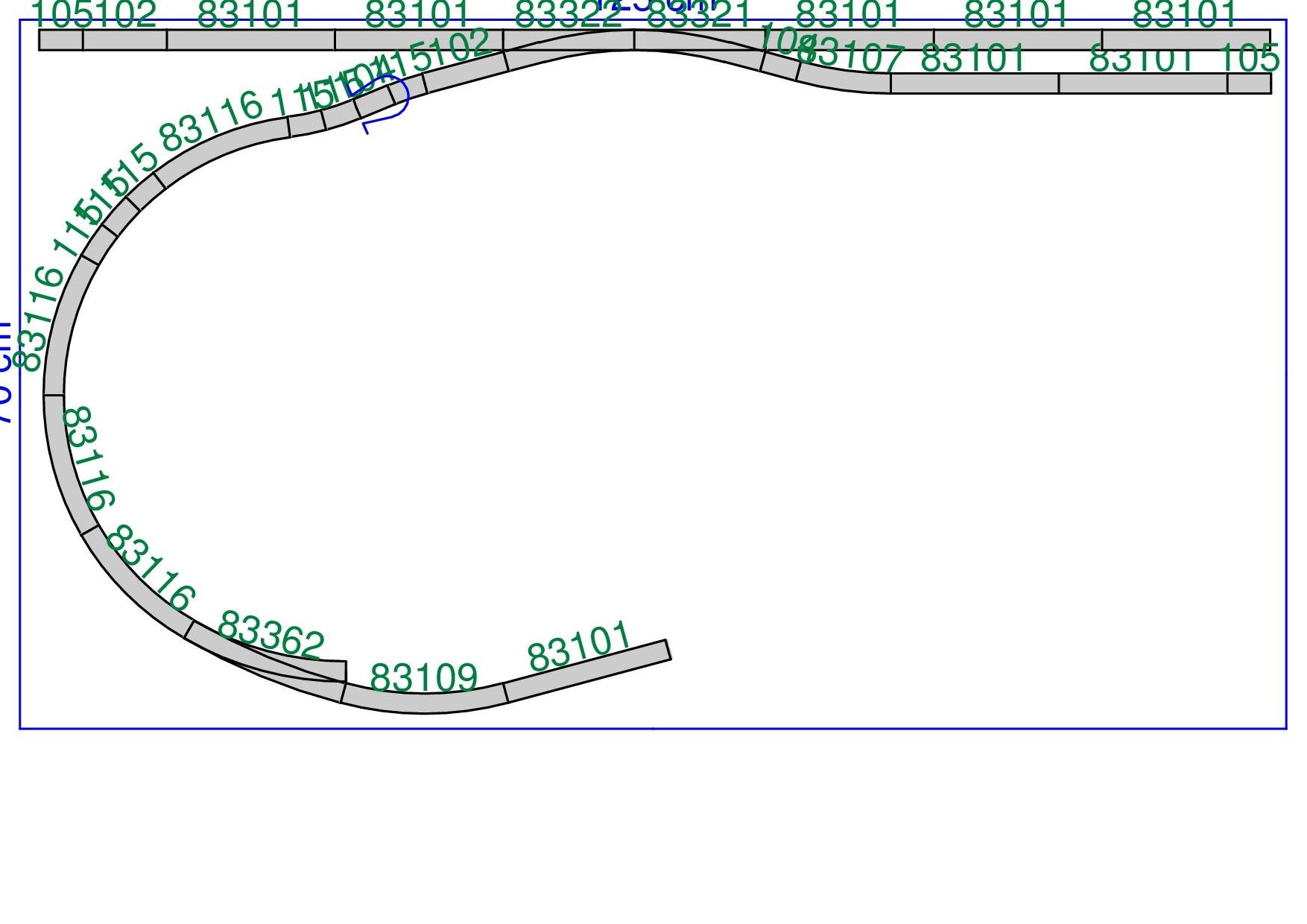

Příspěvekod vmucha » pát 12 srp, 2016 7:48 pm
Pozor, v tom plánku potřebuješ dát za oboukové výhybky malý oblouk místo té rovne koleje. Máš pak moc blízko sebe koleje.

Re: Minikolejiště TT
Příspěvekod hank61 » sob 13 srp, 2016 5:19 am
vmucha píše:Pozor, v tom plánku potřebuješ dát za oboukové výhybky malý oblouk místo té rovne koleje. Máš pak moc blízko sebe koleje.
Díky za upozornění. Upraveno :wink:

Příspěvekod hopeter » sob 13 srp, 2016 5:55 am
A co budeš dělat příští víkend... ? :D
Ještě bacha ve skryťáku máš koleje moc u sebe - větší oblouk nebo G5 ( 36,5 ) mezi výhybku a oblouk.
Ještě bychom mohli udělat někde v koutě normovanou spojovací kolej pořádat setkání jako s moduly... :mrgreen: :wink:
Jsou ty mrňouskové docela nakažlivé. :D
Příspěvekod hank61 » sob 13 srp, 2016 6:53 am
hopeter píše:A co budeš dělat příští víkend... ? :D
Jo ta G5 mi v tom skryťáku nějak utekla. Už je tam. Jinak si jdu hrát s horní deskou, nalepím korek a než to uschne, tak z5 k pořádnému kolejišti :-)
Příspěvekod hopeter » sob 13 srp, 2016 8:05 am
Ještě bych udelal esicko pred tunelem aby nebyl portal tak blizko vytazne koleje SN . Sory pisu z mobilu.
Příspěvekod hank61 » sob 13 srp, 2016 9:09 am
hopeter píše:Ještě bych udelal esicko pred tunelem aby nebyl portal tak blizko vytazne koleje SN . Sory pisu z mobilu.
Myslíš třeba takto?
Příspěvekod hopeter » sob 13 srp, 2016 6:57 pm
No to esíčko na trati ano ale v SN dostat tu výtažnou kolej dál od tunelového portálu. Případně ten portál posunout. Jde o to abys mezi ty koleje pořídil vtěsnat kousek kopce nebo skálu. To esíčko na trati jsem myslel abys nemusel vlnit tu spádovou část a nebrzdilo ti to vagóny při posunu samotíží...

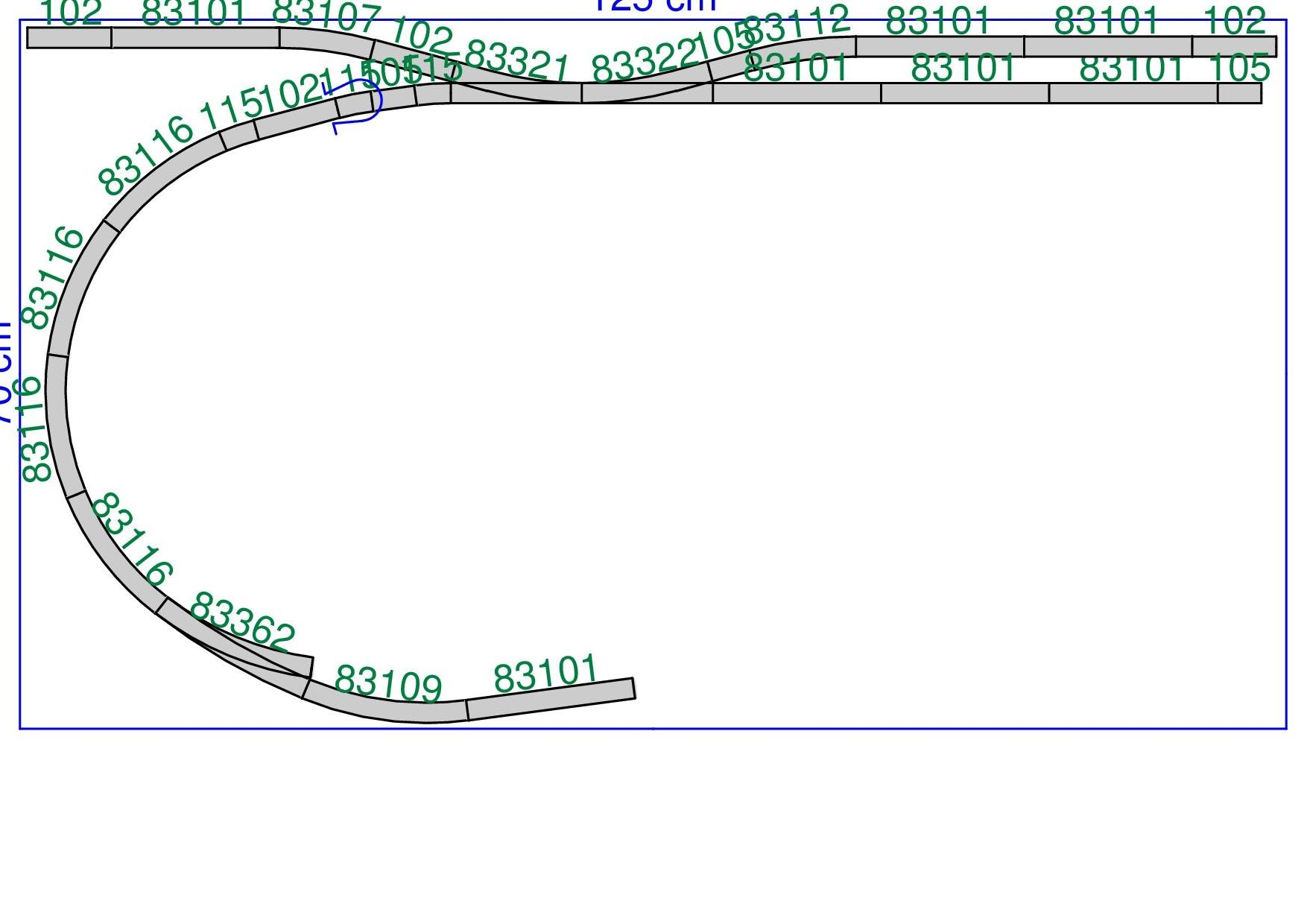

Příspěvekod hopeter » sob 13 srp, 2016 7:35 pm
Možná takhle...
Ještě lepší by bylo otočit výhybky ve SN opačně jako to mám já u hurvínkova. Potom bys měl přejezd z výtažné rovně bez kliček na výhybkách a ještě bys měl víc místa na oblouk volné tratě. Pošli mě soubor WT a pokusím se to upravit ( pokud už nemáš nalepeno a nejezdíš ) ... :D
Příspěvekod hopeter » sob 13 srp, 2016 7:54 pm
Takhle jsem myslel to otočení...
Přejezd ze svahu bude rovně , lepší pro rozpřahání a zapřahání vozů a vjezd do tunelu dost daleko od vedlejší koleje v SN.

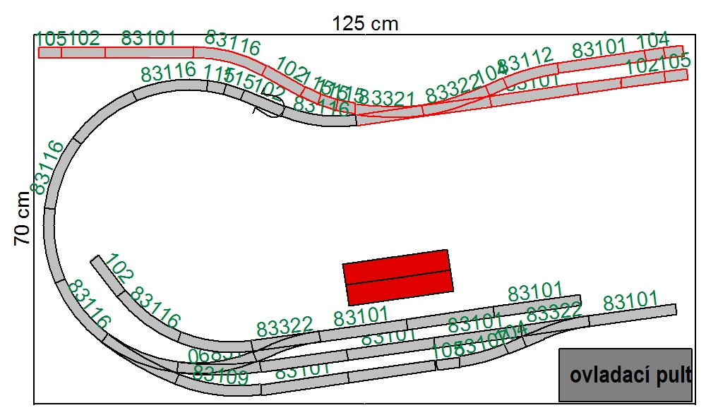

Příspěvekod hank61 » ned 14 srp, 2016 9:06 am
Příspěvky: 2601
Příspěvekod workous » ned 14 srp, 2016 3:43 pm
No paráda to je fofr začíná to být epidemie vrtá mi v hlavě Ronov :D ještě, že má na segmentech mraky práce :)
