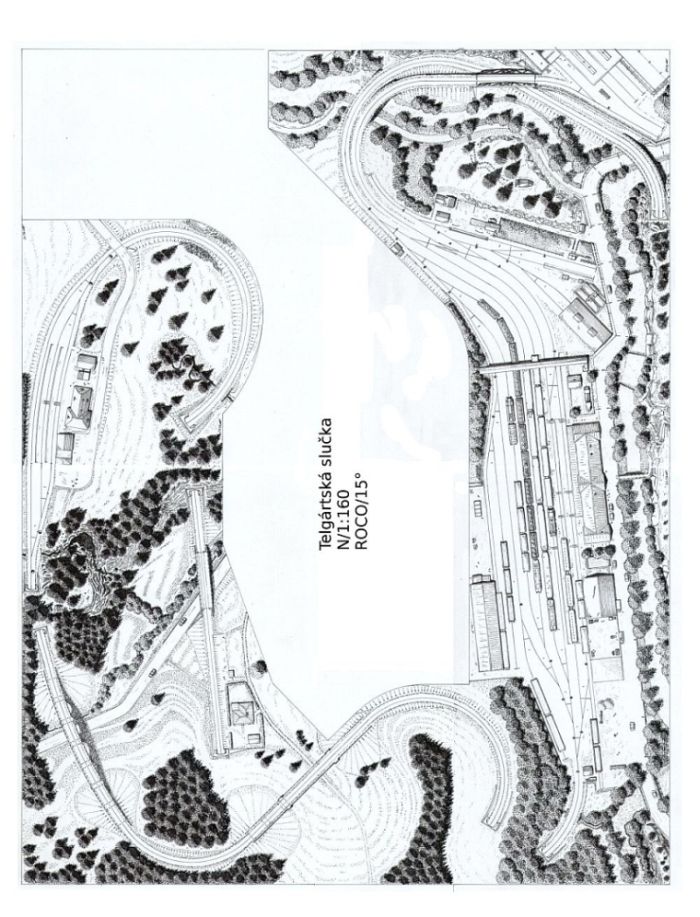

Cez kamaráta sa na mňa nakontaktoval pán ktorý si chce nechať postaviť doma koľajisko o rozmeroch 2300x1100mm
Spočiatku sa mi zdalo že je to absurdnosť keďže jeho požiadavky boli:
"Mala by tam byt okrem niekolko okruhovej trate aj jedna obycajna horska elektricka, ci uzkokolajka a pripadne v mestecku jednoduchy okruh elektricky (od Sato).
Era 3 az 4.
Tocnu netreba.
Stanica idealne trocha sikmo.
Tunel
Most
Jazero
Krajina
Digital z21
Vyhybky, navestia elektronicky ovladatelne
Vela LED, ma to v obyvacke tvorit svetelnu atmosferu.
Troleje iba pasivne a iba na jednom modernom okruhu s velkymi polomermi"
http://a2c.rajce.idnes.cz/Nkove_kolajisko/
Podľa mňa totálna šialenosť a dúfam že sa mi podarilo ho presvedčiť na väčší podiel krajinky jedným z Milanových plánikov.
Rád by som sa Vás všetkých keďže som H0kár nemám prehľad o Nkovom koľajive, polomeroch ktoré používate, ktoré sú tie správne výhybky, ktoré Code by ste použili, musí to byť maximálne spoľahlivé!
Ďakujem

Ty náčrty na rajčeti mají být už návrhy toho kolejiště? Při tom množství koleji by se nedala realizovat prakticky žádná krajina. Pokud jde o kolejivo PECO Code 55, jedná se o kolejivo, u nějž je modelovější výška vlastní kolejnice, hračkovému kolejivu Fleischmann (dříve Roco) odpovídá PECO Code 80. Na domácím kolejišti mám kolejivo PECO Code 55 a nenarazil jsem na žádný problěm proč by mělo vadit, je ovšem pravda, že z důvodů větší modelovosti nemá tak velký úhel odbočení výhybek a pro stejné kolejové schema proto potřebuje více prostoru.

Nevedel som sa venovať návrhu týždeň tak som ho ešte nedokončil, v každom prípade, tie plány čo sú na Rajce mi poslal zadávateľ že o niečom takomto premýšlal. Tak sme spolu minulý týždeň preberali možnosti a zhodli sme sa že niečo navrhnem sám, čo nebude tak príšerný vlakodrom.
Čo sa týka toho ovládania celé bude navrhnuté na automatickú prevádzku, aj keď momentálne ešte nemám predstavu ako sa to bude dať zrealizovať u Nka.
Ďakujem za rady ku koľajivu,musí to byť maximálne spoľahlivé nakoľko ku koľajisku nebude bežne prístup, stavba bude z flexi koľají.
Prvé plány čo som navrhoval som skúšal s veľkými oblúkmi ale akosi som už dospel k tomu že ani na tak veľkej ploche pre Nko to nebude žiadna sranda.

Ahoj,to vies,i ked N-ko je malicke,v mnohých veciach je velke.I ja som musel pri svojich poziadavkach trosku zlavit,vzhladom na miestnost ktoru mam k dispozicii.Preto som navrh kolajiska zveril p.Ferdianovi,a doteraz nelutujem,vsetko sedi ako rit na serbel.Moja hlavna poziadavka bola,neist s oblukmi pod R3-261,8 mm,a Milan to zvladol.Nieco so stavby je vo vedlajsom vlakne viewtopic.php?f=1&t=9817&start=195 a navrh viditelnej casti

Veľmi pekné, keby som to robil pre seba jednak že by to bolo H0 :D ale hlavne by som to potiahol popri stenách.
Ja mám zatiaľ predstavu ťahania hlavnej trate cez stred panelu diagonálne a vyklesať s ňou až do skryťáku. a popritom by sa vinula lokálka.

Trocha som postúpil návrhom, a chcem sa spýtať na pár faktov.
Najskôr fotografie.
A teraz otázky.
Ako sa Vám osvedčila vzdialenosť osí koľají 26,6mm?
stúpanie 3% je pre Nko v poriadku?
Aký je doporučený minimálny priestor medzi úrovňami?
V najnižšom mieste mi vyšlo 41mm
Mimochodom dostal som požiadavku do toho zakomponovať ešte električku a lanovku :lol:
Naposledy upravil A2C dne úte 02 srp, 2016 7:58 am, celkově upraveno 1

Urob z vedľajšej trate električku, tzv. tramvlak, aby si ju mohol púšťať aj na okruh s rychlíkmi. Potom sa môžeš vyhrať s vedľajšou traťou.

To som ponúkol, ale chce ju zachovať ako oddelený okruh :D

A co takhle dát malé nádraží električky (rozchod 1000mm?) na druhou stranu nádražní budovy, ty dva tunelové portály, co v té části jsou, posunout více vlevo (prodloužit tunely), a električku udělat v této půlce kolejiště? Udělat tam nějaký kopec, levou část kolejiště (dvoukolejka a lokálka) posunout trochu vpravo, je-li to možné), a u levého okraje kolejíště druhé nádraží električky. Buď koncové, nebo, chce-li vyloženě okruh, tak přes (příhradový) most přes obě tratě zpět na hlavní nádraží? Netuším, jak to vyjde prostorově, asi nic moc, ale jen takový návrh případně k rozvinutí :)

Za sebe bych asi ještě zkusil předělat zaústění lokálky do hlavní stanice, protože z obou směrů je možné vjet pouze na jednu kolej. Např. bych v pravé části stanice lokálku zkusil odbočit až hned za zhlavím kolejovou spojkou z dvojkolejky. Pokud samozřejmě není účelem posun ve stanici apod :) ale i tak, motorák z lokálky by asi kvůli bezpečnosti cestujících neměl přijet na kolej nejvzdálenější od budovy. :)

Skúsim nahodiť ešte otázku pre Nkárov ako napr. Milan Ferdián, prosím Vás ak nechám v oblúkoch vzdialenosť medzi koľajami 26,6mm bude to stačiť alebo sa mi tam môžu zraziť vozne?

A2C píše:Skúsim nahodiť ešte otázku pre Nkárov ako napr. Milan Ferdián, prosím Vás ak nechám v oblúkoch vzdialenosť medzi koľajami 26,6mm bude to stačiť alebo sa mi tam môžu zraziť vozne?
Ďakujem
záleží na poloměrech oblouků,platí pro vozy "C".
R250 - R285 = 35
R300 - R331 = 31
R325 - R355 = 30
A jak jsi přišel na vzdálenost 26,6 mm?
