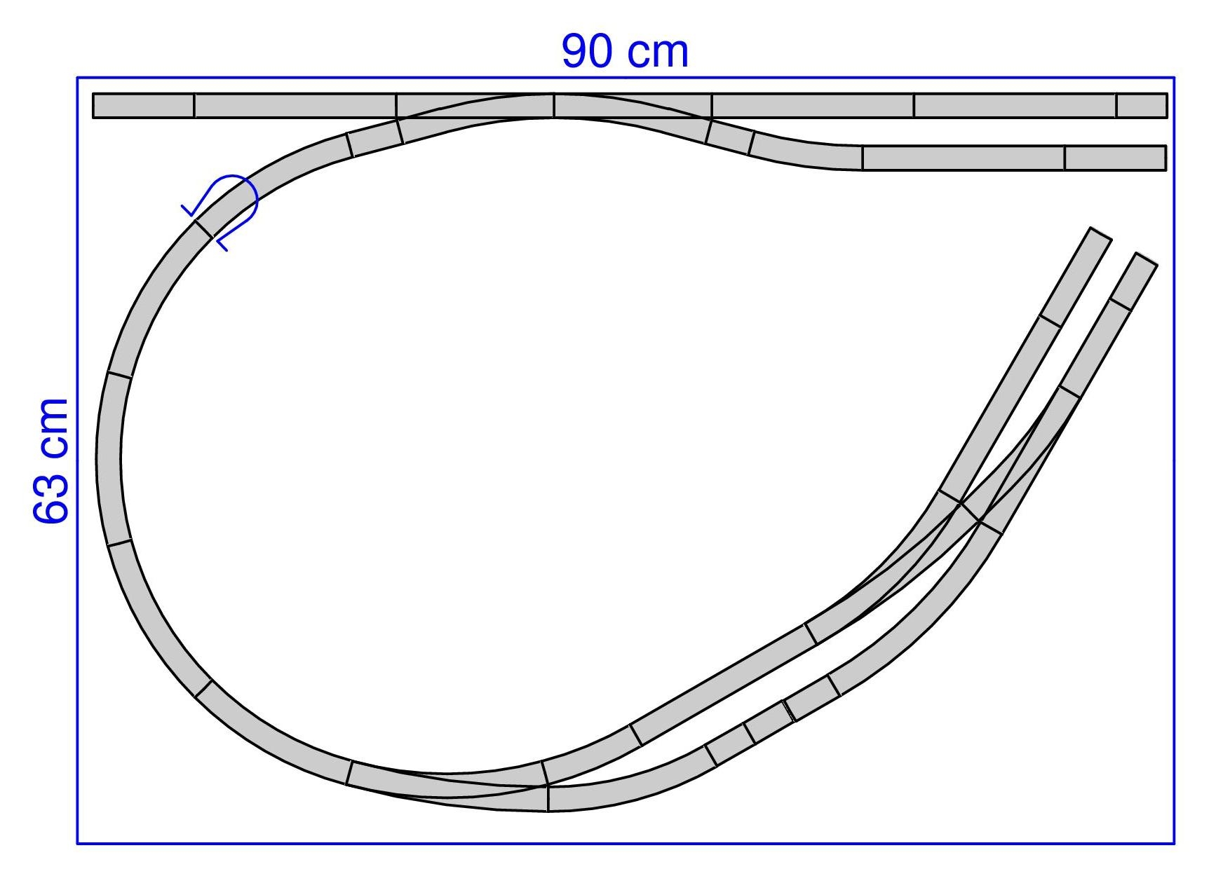

Nedávno jsem si pořídil sadu milanových knížek a zaujalo mě téma sólo pro 810 , konkrétně kolejiště Kameničky. Originál je sice v eNku ale úprava pro TT byla celkem snadná. Vešel jsem se do plochy 90 x 63 cm.
Kromě konverze do TT jsem i trošku upravoval. Tratˇnemizí v záseku ale v tunelu a SN má o kolej více.

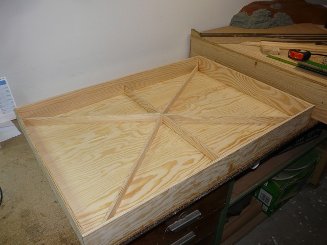

Tak tedy další pokračování. Základem je rám z překližky tl.8 slepený epoxidem. Lehký tuhý a pevný. Diagonální výztuhy jsou malý zázrak... :)
Fotka je zespodu...

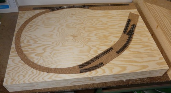

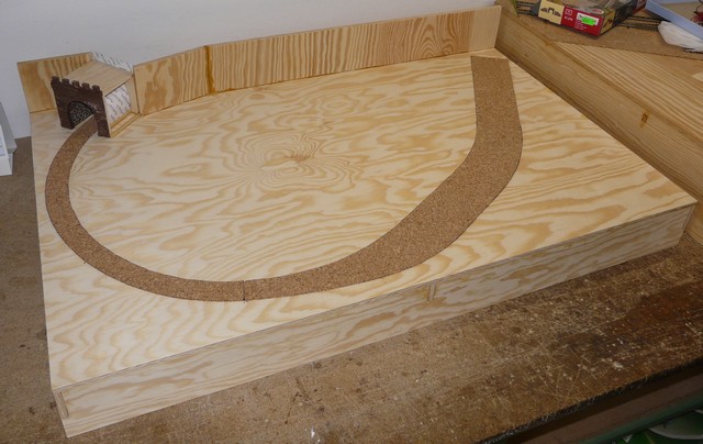

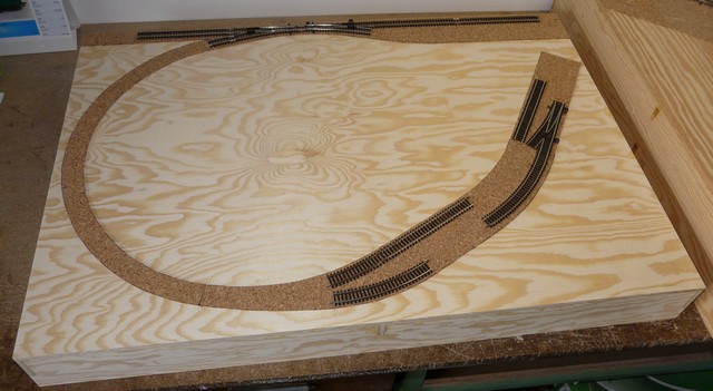

Příspěvekod hopeter » sob 09 črc, 2016 5:43 pm
Tak tudy nějak povedou koleje... Zatím jen podloží z korku tl.2 mm.

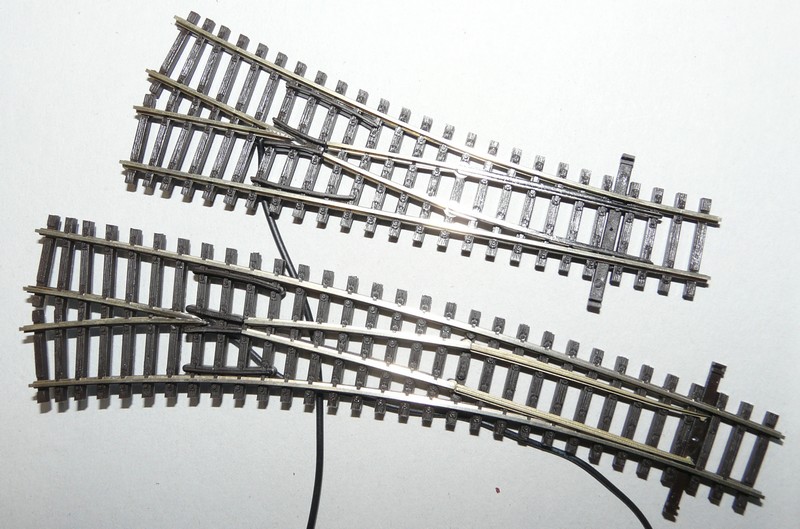

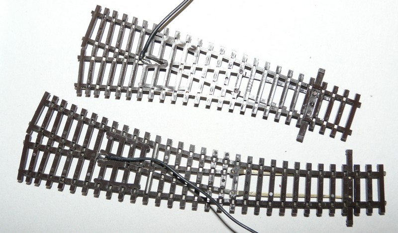

Jelikož na malé kolejiště patří malá vozidla ,která mají neblahou pověst neprůjezdnosti výhybek nezbývá než trochu upravit použité výhybky ( než se p.Tillig naučí dělat kovové srdcovky jako p.Kuehn )
Tato úprava je celkem snadná a účinná. Nejlépe se praktikuje u stavebnic výhybek. Vyžaduje to ale přepínání polarity srdcovky. Délka mezery bez proudu je téměř poloviční což už zkousne i Rosnička. :wink:
pohled shora
pohled zespodu

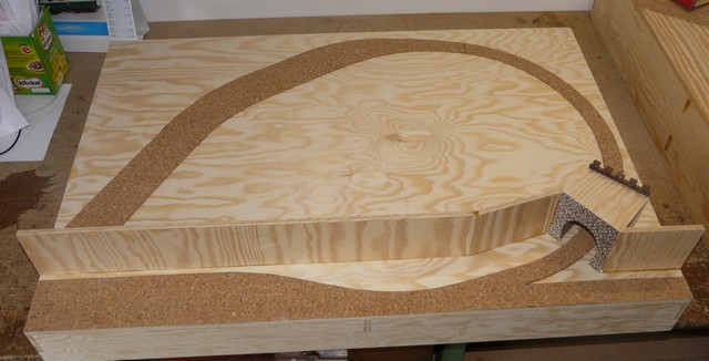

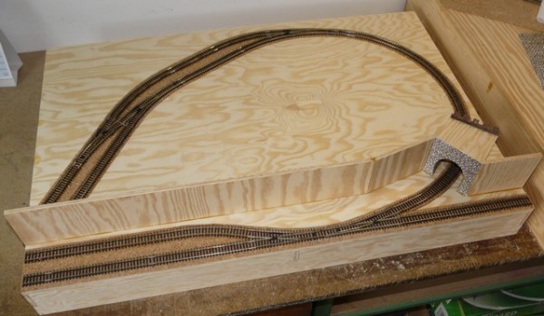

Příspěvekod hopeter » pon 11 črc, 2016 5:04 pm
Vojtíku díky za tip. Myslím ,že na podzim se zkusím poohlédnout kde začít s moduly TT.

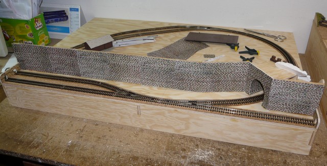

Další malinký krůček pro lidstvo a veliký krok pro mě... :D
Skryté nádraží...
Kulisa s tunelem

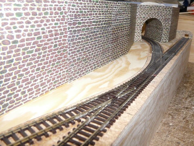

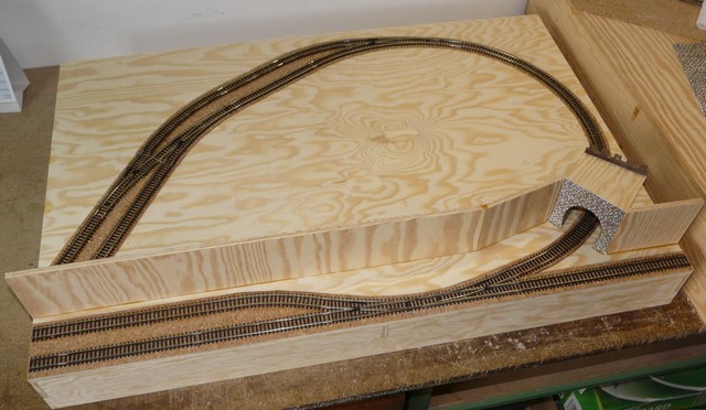

Příspěvekod hopeter » úte 12 črc, 2016 5:40 pm
Boy.rough dík za SZ.
Vojtíku celá kostra je lepená CHS epoxi 1200. Vruty nepoužívám , pevnostně jsou v dnešní pórovité překližce nanic. Pro zajištění polohy dílů používám "zámky" a zářezy. Korek je lepený disperzním lepidlem Dispercol (D2).
No a dnes už můžu představit položené koleje. Lepeno opět Dispercolem. Snad jsem někde nezapoměl dát izolační spojku nebo potřebný drátek pro připojení elektriky... :wink: Jo izolační spojky jsou od Kuehna , ty prasácké šedivé hrůzy od Tilliga co jsou vidět z pěti metrů jsem použil kdysi jednou a dodnes lituji. :(

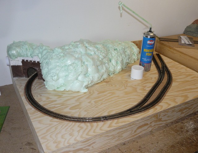

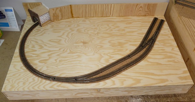

Příspěvekod hopeter » čtv 14 črc, 2016 3:51 pm
Kousek tunelu , počin skály a vypěnil jsem ... :)
