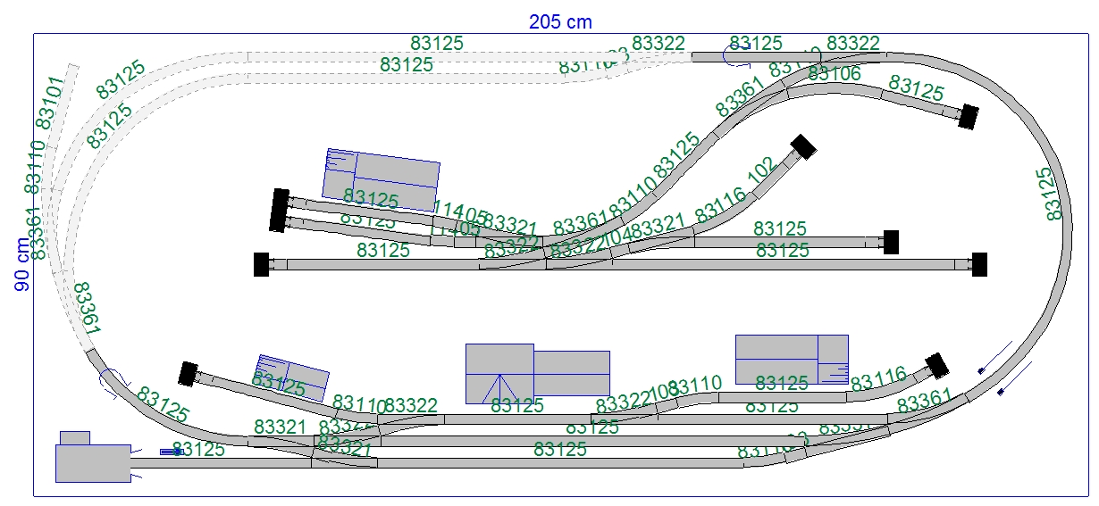

Zdravím Vás pánové.
Chtěl bych se pustit do stavby kolejiště, které by mělo sloužit hlavně dětem na hraní a pro mě jako zkušební kolejiště, kde si budu moci zkoušet různé postupy a metody stavby. Nechtěl jsem dělat zatím žádný velký projekt a tak jsem zvolil dětské kolejiště podle návrhu od Milana Ferdiána - Zálesí, které jsem si upravil podle mých prostorových možností. Doufám že jsem to moc nepokazil. Pokud by měl někdo nějakou připomínku k tomu návrhu, tak budu moc rád za každou reakci.
Rám kolejiště budu dělat dřevěný rošt a na to styrodur. Kolejivo použiju Tillig.
Dále přemýšlím jestli je vhodnější na dětské kolejiště použít analog nebo DCC?
Dotazů budu mít v průběhu stavby ještě asi hodně, ale zatím si potřebuju doladit plán, postavit rám (materiál na to už mám) a koupit kolejivo a hurá do stavby.
Za připomínky a rady předem všem moc děkuji Knapis.

Na účel který popisuješ je návrh dobrý. Pozor na dostatečný přístup do tunelu pro čištění. U rámu dbej aby byl dostatečně pevný a tuhý pro případnou manipulaci s kolejištěm. Co se týká styroduru tak je potřeba počítat s tlouštkou pro umístění přestavníků pokud nepočítaš s přestavníky z vrchu. Doporučuju si projít vedlejší vlákno o stavbě kolejiště "Sluníčko" - je tam hezky popsána stavba krok za krokem.
Jinak ať se dílo daří a dělá radost dětem i tobě. :)

Skryťák bych natáhl víc doleva do oblouku, aby koleje byly o něco delší než ty ve viditelné stanici.

Ještě jsem přehlédl tu výhybku v portálu tunelu. Dal bych ji více dovnitř. Bude to lépe vypadat a bude místo pro kus tubusu aby tunel vypadal jako tunel. Tu dvokolejku v tunelu klidně prodlouž do oblouku směrem k druhému portálu.

Ten plán považuji za rozumný.
Jen bych dbal na fakt dobrý přístup do skryťáku, kvůli opravám, údržbě atp.

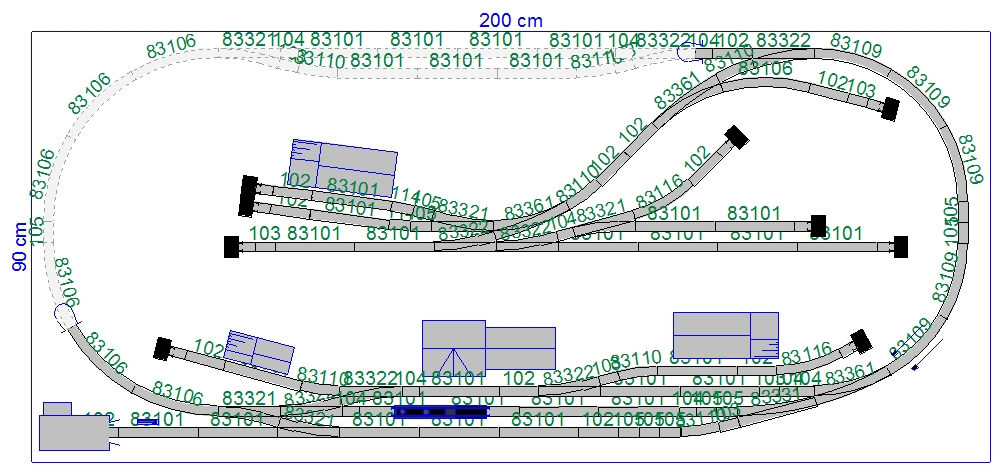

To prodloužení druhé koleje v tunelu jsem chtěl, ale nějak jsem to nedokázal napojit do toho oblouku, pořád mi to nějak nevycházelo tak jsem to udělal takhle.

Pokud ti ve wintracku něco nevychází z kusovek tak použij flexikolej. Plán je plán , v reálu se pak nechá několik milimetrů "připasovat". Kusovky používám jen na krátké úseky mezi výhybkama apod. Flexikolej zvláště sestavená z prutů a pražců vyjde mnohem levněji a ještě dovolí více odchylek od "geometrie". Ty odchylky samozřejmě nesmíš přehánět aby vše jezdilo jak má. :wink:

Tak jsem to upravil těma flexi kolejema. Šířku celého kolejiště jsem ještě o 5 cm zvětšil, aby se to tam pěkně vešlo.

Teď máš moc blízko zase tu druhou výhybku... :wink: Počítej cca 20 cm tubus ve tvaru díry v portálu tunelu aby to vypadalo jako tunel a né jako díra do zdi...
Navíc pokud bys v SN posunoval tak bys při objíždění vyjížděl s lokomotivou z tunelu a připravil se tak o ten efekt střídání vlaků.
Ještě porovnej délku kolejí SN a viditelného nádraží. Pokud nechceš v SN stavět dvě soupravy za sebe na jednu kolej tak stačí užitná délka kolejí v SN jako nejdelší ve viditelném nádraží. Jen to odhaduju ale vychází mě to o cca 15° posunout tu výhybku dovnitř a bude to tak akorát.
Pokud bys chtěl ještě více vymakat SN tak můžeš do levého horního rohu přidat kusou kolej pro lokomotivu nebo motoráčka.
Ještě drobnost ke kusým kolejím. Snaž se v místech kde se budou spojovat vagóny mít kousek rovinky , v oblouku můžeš mít problém se spojením spřáhel.

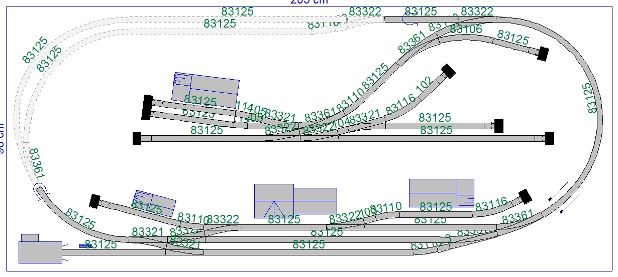

Tak jsem dodělal do SN tu kusou kolej, ale tu dvoukolejku nechám tak. Když posunu tu výhybku více dovnitř tak už mi to dělá moc malý rádiusy a napojení na rovné koleje není úplně plynulé. Laboroval jsem nad tím dost dlouho a nějak to nebylo pořád ono.

Tu kusou v SN jsem myslel odbočit v levém horním rohu rovně do rohu. Takhle ti ten oblouk překáží na délce kolejiště. Pro manipulaci se spřáhly bys měl rovinu a pro posun na obě strany dostatek skrytéto místa. To místo u portálů tunelů ještě uvaž. Fakt vypadá blbě když vlak zmizí v tunelu a pak vykoukne posunující lokomotiva a zase se schová...

Takhle.

Myslím že tady jde od přispívajících k nepochopení, tady nejde o skryté nádraží v obvyklém smyslu slova, v němž lze provádět manipulaci - nevím jak si ti kdo doporučuji kusé koleje a obávají se lokomotivy která při objíždění vlaku vykoukne z tunelu představují třeba odpojení od soupravy. Tady zjevně nejde o skryté nádraží do nějž lze sáhnout, ale úsek ukrytý v tunelu, kde se mohou dva protijedoucí vlaky minout nebo jedoucí stejným směrem vystřídat. Manipulace se tam provádět nebude. Kusá kolej v takto nepřístupném úseku pouze přidá nebezpečí vykolejení na výhybce. Kolejiště je velmi malé a asi se nepředpokládá přístupnost ze všech stran. Pokud správně chápu, budou koleje položeny v rovině a "skryté nádraží" bude pouze místo, kde se bude tyčit vyvýšený prostor. Ale možná se pletu.
