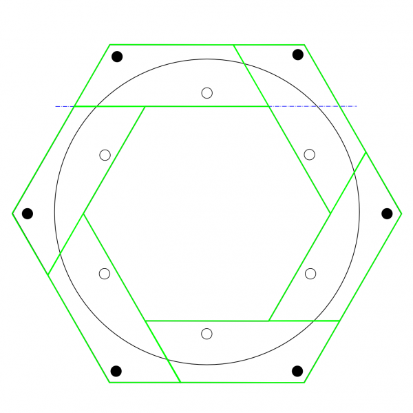

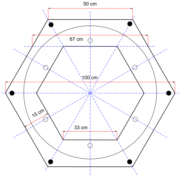

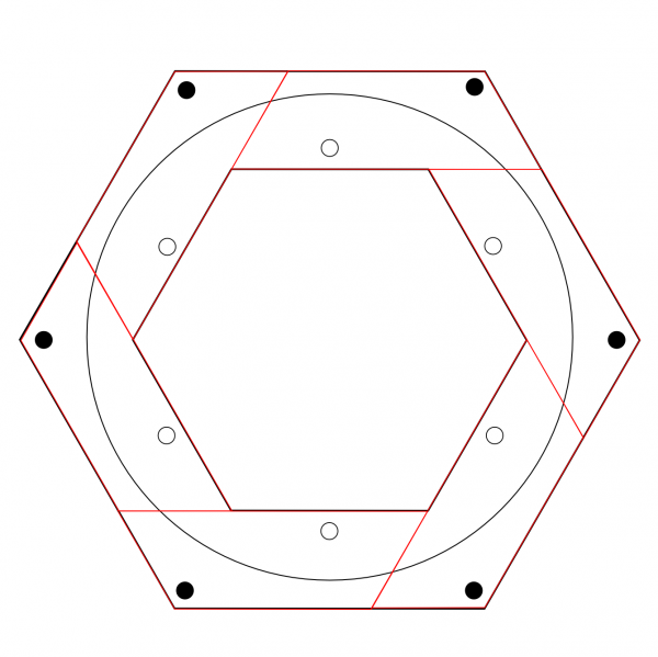

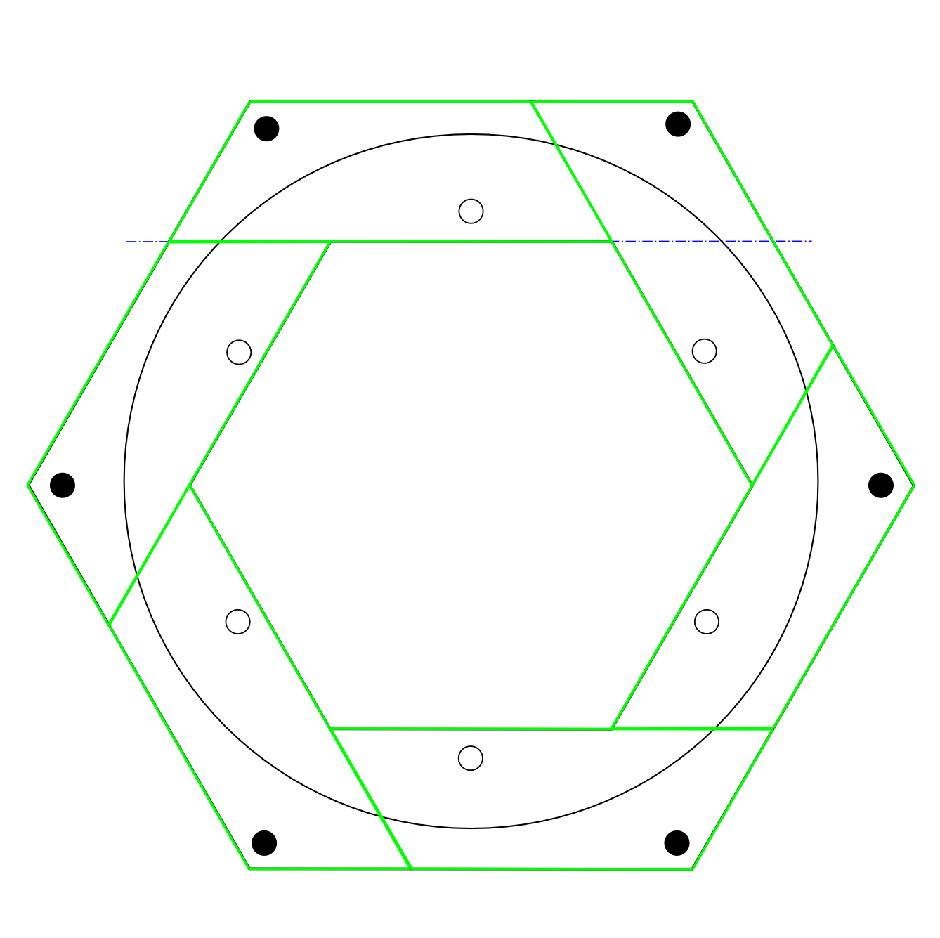

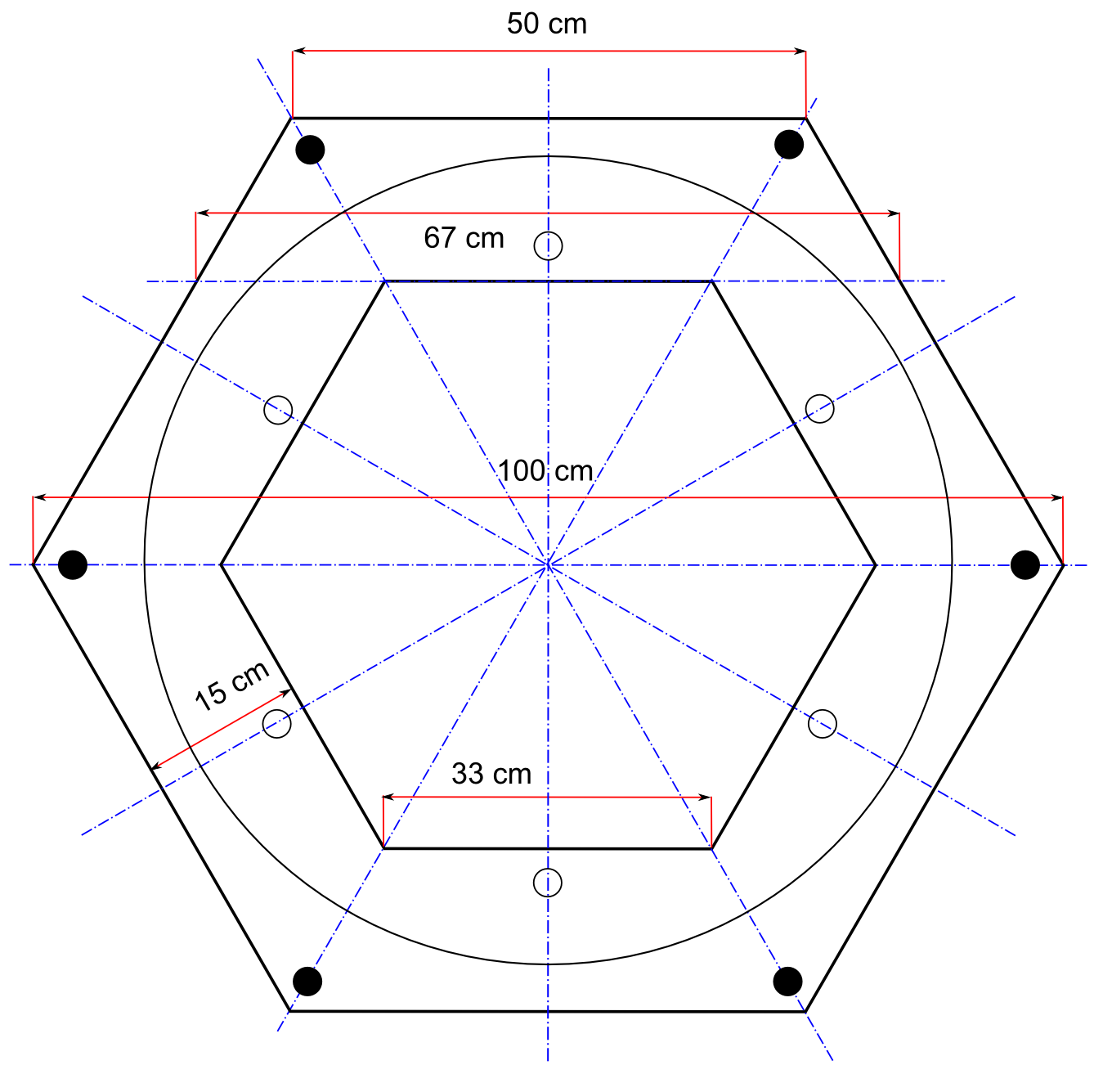

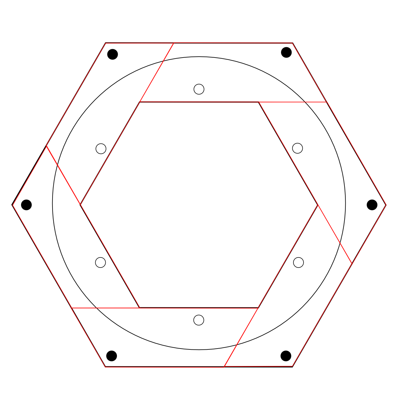

Zdar kolegové, já už tenhle nápad nevyužiju (změnil jsem propozice kolejiště ;) ), ale třeba se bude někomu z vás hodit.
Jde o jednoduše proveditelný tobogán s využitím maxima materiálu - všechny díly mají jen rovné řezy, ze složitějších nástrojů je zapotřebí jen pokosová pila (stačí ruční) pro řezání úhlů 30 stupňů na polotovarech.
Jeden závit stoupání je složen z 12 shodných lichoběžníkových dílů. Každá vrstva má 6 dílů, vrstvy jsou proti sobě vzájemně posunuté. Stoupání se nastavuje pomocí běžných 12 závitových tyčí s podložkami a maticemi. Velkou výhodou je prakticky bezodpadová technologie, lze využít maximum materiálu z desky případně i nařezané předem přesně na míru. Pokosovou pilou se pouze seříznou obdélníkové polotovary na lichoběžníky. Mě na to stačila ruční pokosovka, řezal jsem vždycky 6 kusů najednou. Pro stavbu stačí ta nejlevnější překližka tl. 4 mm, po slepení se tloušťka zdvojnásobí. Je to dost tuhé a zároveň pružné, aby se s tím dalo pracovat. Při přidávání další vrstvy se plynule navazuje přidáváním dalších polotovarů za sebe (výsledný tvar vypadá jako obří hoblina z ořezávátka).
Více na obrázcích. Rozměry jsou přímo použitelné pro spirálu R396.
Tobogán pro R396
1. vrstva
2. vrstva

Příspěvekod Petr Zatrepalek » pát 01 dub, 2016 12:30 pm
Nic nového pod sluncem. viewtopic.php?f=42&t=8533&p=152988&hilit=spir%C3%A1lu#p152988
Tady je origoš plus jeho počítací tabulka v excellu http://www.stayathome.ch/gleiswendel.htm
Jinak tu spirálu mám doma pro R422, a vřele doporučuju. Dá se to udělat i jako rozebíratelný... Moc fajn nápad.
