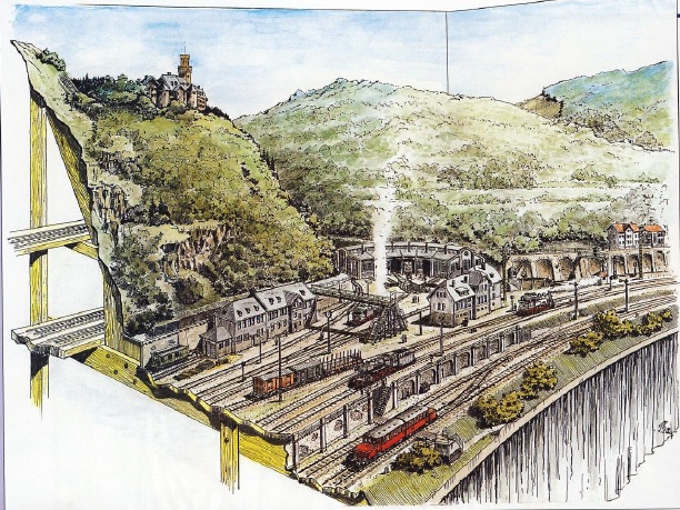

pro představu, dost se mi líbí možnost, která byla uvedena v železničním magazínu jako příloha 2004 stavba depa. Takto bych rád, aby kolejiště vypadalo cca uprostřed a z tohoto tak nějak vycházím...

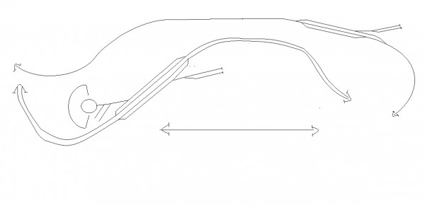

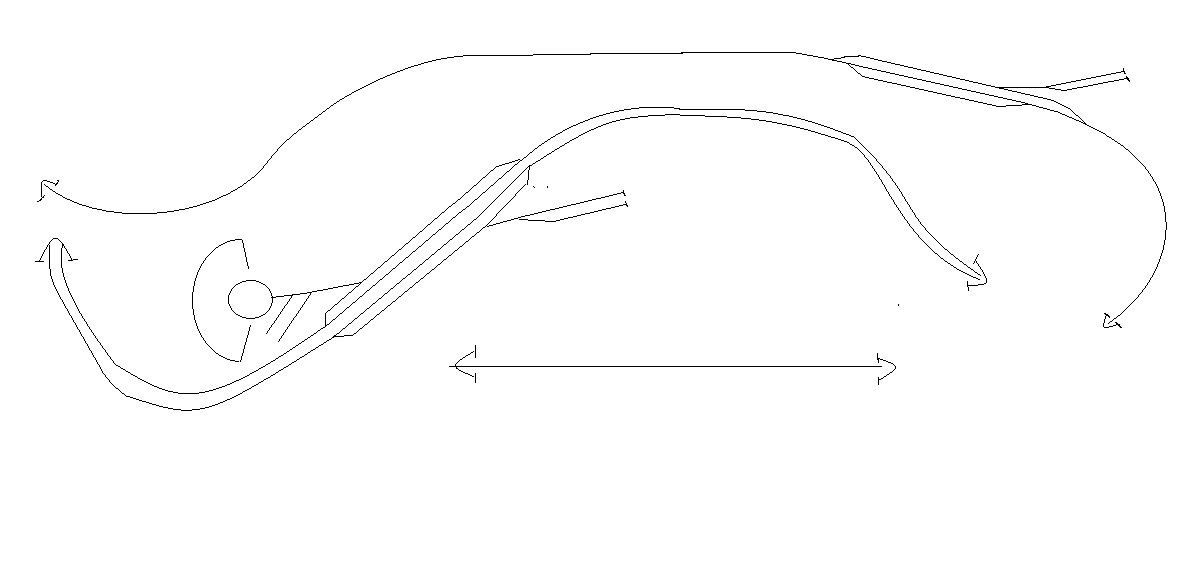

Tak jsem se rozhodl dat svyj uplne prvni nacrt. Omlouvam se za kvalitu a veskere nedostatky, ale na kresleni a praci s programy jsem bohuzel analfabet. Je to nacrtek viditelne casti a neni tam uplne vse. Neni to ani v zadnem meritku.

Na tom náčrtu je znázorněná také jednokolejná trať. Kdyby tato trať odbočovala z nádraží na dvoukolejné trati s rotundou a točnou, tak už by to depo s točnou smysl dávalo. Ideální by bylo na druhém konci jednokolejné trati udělat vratnou smyčku aby vyvstala potřeba otáčet parní lokomotivy obsluhující tuto trať na točně.

80 cm není nic moc hloubka.
