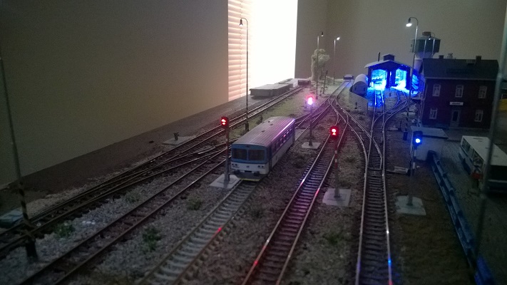

Po celodenní dráteničině je večer troška potřeba zrelaxovat u posunu :mrgreen: Solo 810 u přivolávací návěsti :D

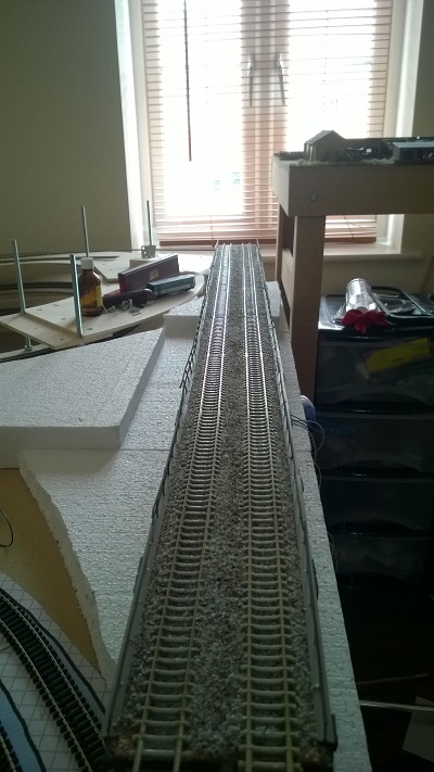

Příspěvekod Jiri Dvoracek » ned 01 dub, 2018 7:14 pm

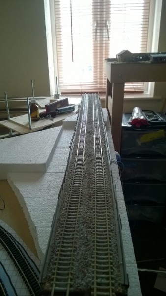

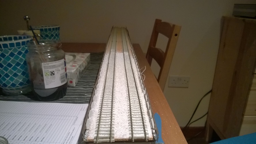

Mám dotaz: Není ten štěrk na obrázku moc bílý?
Bude se jednat o zmodernizovanou koridorovou trať :lol:
A ještě jsem teda už snad definitivně dokončil průjezdnost skrytého nádraží B a zároveň ověřil jejich sjízdnost. :mrgreen: :mrgreen:

Příspěvekod jirmicz » ned 01 dub, 2018 8:33 pm
No jestli děláš zimní krajinu tak ne :mrgreen: jinak ano. Tak záleží odkud byl dodávan stěrk na stavbu. Co jsem byl v lomech, tak vždy měl stěrk jinou barvu. Votice-světlě šedá. Košťalov-tmavě šedá. Kařízek-žlutošedo až skoro oranžová. Zárubek(Žďárec u S.)šedivá. Atd.

Příspěvekod Polabský » ned 01 dub, 2018 9:15 pm
Hezký večer,
barva kameniva spíše připomíná krystalický vápenec (mramor).
To je kamenivo které nemá pevnost aby se nedrobilo a neztrácelo hrany.
Ta ostrohrannost brání rozlézání štěrku.
V našich zemích by se asi neužívalo.
I když jsem ve Švýcarsku na místní trati viděl štěrkové lože z drobných oblázků :shock:
P.S. Jinak moc pěkný :D

Příspěvekod Jiri Dvoracek » pon 02 dub, 2018 11:05 am
Diky za komentare. Zimu a ani alpske ledovce nedelam :mrgreen: Tak jsem to trosku ztmavil :mrgreen:

Příspěvekod jirmicz » pon 02 dub, 2018 6:53 pm
Jo to vypadá o dost lépe. Ještě ta nejhorší práce a to rezatit kolejnice. Ikdyž teď při stavbě jsem všude použil tmavé pruty a vypadá to dobře. Jenom štětcem přejedu upevňovadla na pražcích a nějakým tmavým pigmentem betonové pražce, aby neměli tak umělohmotný povrch.

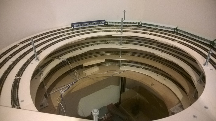

To by jeden neveřil, kolik kolejí padne na takovou spirálu :mrgreen: Ale držím se osvědčeného hesla: "Navlékat, navlékat, navlékat :-D"

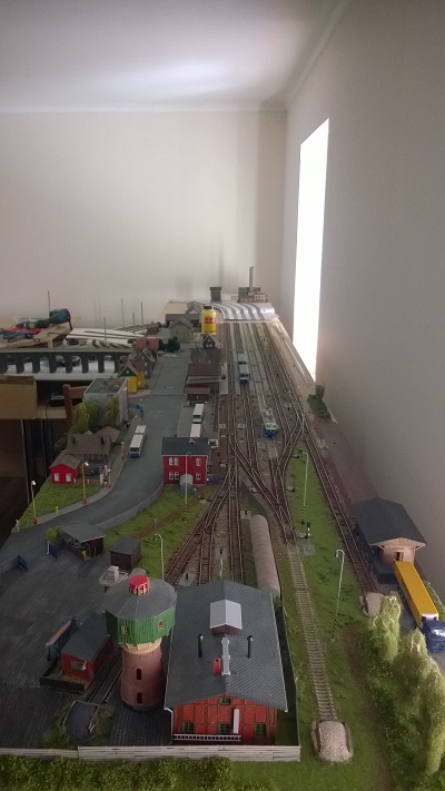

K Chocholouskovi jsem nakonec nemusel, ale bylo to utrpeni :-) Ale uz to pomalicku dostava konkretni obrysy a uz se na necisto polozila i deska pro druhou pulku nadrazi :mrgreen: :mrgreen:

Jiri Dvoracek píše:To by jeden neveřil, kolik kolejí padne na takovou spirálu :mrgreen: Ale držím se osvědčeného hesla: "Navlékat, navlékat, navlékat :-D"
Kolik to má pater (závitů spirály) ? Jaký výškový rozdíl to překonává? A je tam třeba někde odbočení v některém patře? A je to celé čtyřkolejné, nebo jsou ve spirále vytvořená zhlaví? A jaký je průměr spirály?
Příspěvky: 4565
Příspěvekod Jiri Dvoracek » pon 21 kvě, 2018 6:47 pm
HonzaM píše:Kolik to má pater (závitů spirály) ? 4 patra. Co zavit, to zhruba 6,5 cm, plus jedno samostatne ve vysce 33 cm :-)
Jaký výškový rozdíl to překonává? Spirala celkem 26 cm, vrchni stanice je ale ve vysce 40 cm. :-)
A je tam třeba někde odbočení v některém patře? Neni.
A je to celé čtyřkolejné, nebo jsou ve spirále vytvořená zhlaví? Prvni dva zavity ze SNA jsou dvoukolejne, dalsi dva zavity jsou ctyrkolejne :mrgreen:
A jaký je průměr spirály? Polomery pro klesani jsou R353 a R439, polomery pro stoupani R396 a R482
