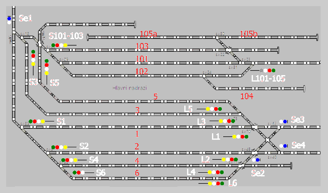

Příspěvekod lajblt » pát 23 úno, 2024 12:21 pm
2 Jirka1984: Zkusil jsem popsat plánek hlavního nádraží s očíslováním kolejí a návěstidel. Odjezdová návěstidla mají (až na dvě výjimky, které vysvětlím níže) 4 světla: Z-Č-B-Ž.
Levé zhlaví:
Odjezdová návěstidla S1-S5 ukazují buďto návěst "Stůj" (červené světlo) nebo "Rychlost 40 km/h a volno" (zelené a pod ním žluté světlo). Protože není možný odjezd přímým směrem traťovou rychlostí (zhlaví je v oblouku), žlutá a zelená LED na návěstidle svítí vždy současně (=spojíš drátky, netřeba bádat nad softwarem). Při posunu se rozsvítí klidné bílé světlo ("Posun dovolen").
Odjezdové návěstidlo S6 má jen tři světla proto, že se po všech výhybkách jede nesníženou rychlostí, Svítí tedy buď "Stůj" nebo "Volno" (zelené světlo). Posun je shodný s S1-S5.
Seřaďovací návěstidlo Se1 řídí posun směrem do stanice.
Pravé zhlaví:
Návěstidla L3, L4, L5 a L6 dovolují jízdu vlaku vždy současným svícením zeleného a žlutého světla, protože opět není možný odjezd přímým směrem ("Rychlost 40 km/h a volno"). Pokud vlak odjíždí z 1. nebo 2. koleje přímo, svítí na návěstidle u této koleje, tedy L1/L2, zelené světlo ("Volno"). Pokud se z 1./2. koleje pojede přes dvojitou kolejovou spojku křížem, svítí na návěstidle L1/L2 zelené a žluté světlo současně ("Rychlost 40 km/h a volno").
Posun opět řídí klidná bílá světla.
Horní polovina hlavního nádraží:
Návěstidlo S101-103 je skupinové, tj. platí pro všechny tři dopravní koleje. Protože není možný odjezd vlaku přímým směrem, opět svítí zelená a žlutá současně.
Návěstidlo L101-105 je skupinové, platí pro všechny koleje na tomto zhlaví (kromě koleje 104). Nemá zřízenu závislost na výhybkách, tj. spodní žluté světlo není zapojeno (můžeš si třeba přidat legendu, že až jednou proběhne modernizace, bude svítit i to spodní světlo - třeba až přejdeš na JMRI :) ).
Posun je opět řízen u obou návěstidel rozsvícením bílého světla (ve skutečnosti by ještě bylo nutné vyčkat na souhlas vedoucího posunu, jak jsem psal výše).
Jak vidíš, kromě L1/L2, kdy jsou možné dvě varianty návěsti dovolující jízdu, je všechno krásně jednoduché, přehledné a přitom podle předpisů. :)

Příspěvekod Jirka1984 » pát 23 úno, 2024 1:03 pm
...já se nestačím divit...
Tak srozumitelně a přehledně napsané ,že jsem to pochopil i já.
Tuhle stránku si budu muset vytisknout a uschovat. Viděl bych realizaci na příští zimu.
Tomáši mockrát dekuju za trpělivost a za nakreslené schema.
