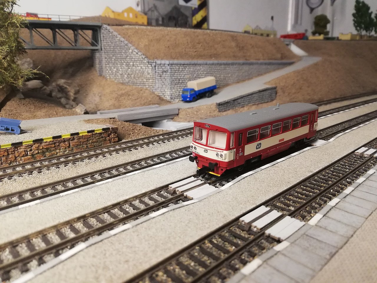

Příspěvekod Trixt » sob 11 pro, 2021 7:15 pm
Nový "předvánoční" přírůstek do vozového parku kolejiště. Jedná se o ČD verzi 810 od MTB a kupodivu není hlučný a jezdí skvěle.

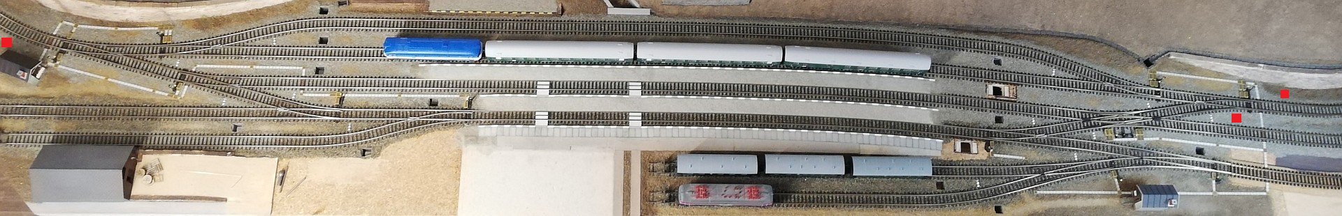

Po delší době bych chtěl poprosit o radu. Jde mi o umístění seřaďovacích návěstidel na vjezdu do stanice a to o vzdálenost od první výhybky. Na obrázku jsou pozice naznačeny červeným čtverečkem. Je tato pozice v pořádku?

Příspěvekod Jirkátor » úte 04 led, 2022 11:18 am
Může to tak být. Dnes se dávají skoro na úroveň hrotů výhybky.
U toho návěstidla vpravo mezi kolejemi si ohlídej průjezdný průřez.
Jirkátor

Příspěvekod Trixt » úte 04 led, 2022 9:04 pm
Díky moc. :)
