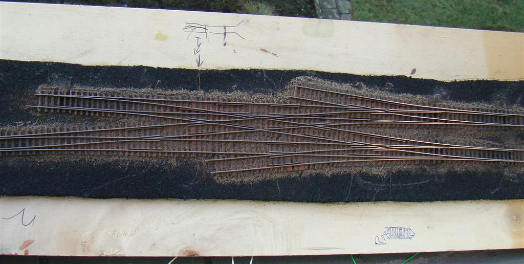

Na Aukru se pohybuje človíček,který v TT nabízí točny,s pohonem,bez pohonu,délka dle dohody.Včera jsem viděl a držel v rukou jeho práci točen v HO.
Re: TT segmentové kolejiště - 240 x 160 x 350 cm
Příspěvekod milan ferdián » stř 15 črc, 2015 7:44 am
Jeňo a tak vypadá v N-ku dvojitá kolejová spojka :D .

milan ferdián píše:Jeňo a tak vypadá v N-ku dvojitá kolejová spojka :D .
Milane, proč tady zmiňuješ N- ko, a ještě tak podivné řešení. To je opravdu z nějakého reálného kolejiště?
Jde vidět Honzo,že nečteš celé téma.Jinak by jsi se dočetl,že Jéňa chtěl sestavit něco podobného z výhybek EW3/12° a ostatní kolejové díly dodělat.Spojka v N-ku byla inspiraci pro něho,že stavba jde realizovat.Ano je to z jednoho kolejiště,
které se buduje u německých kolegů.To podivné řešení je běžné na zhlavích německých drah.
ok, to jsem sice četl, pořád mi ale uniká jaký smysl to má teď tady uvádět, informace že to jde sestavit v N-ku má pro toho kdo staví kolejiště v TT nulovou hodnotu.
