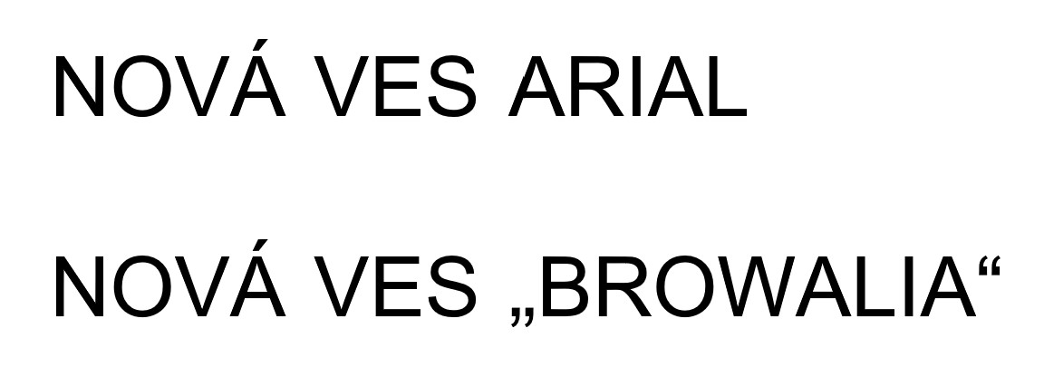

Tempotaxi píše:Na název stanice jsem použil font „Browalia New“ a není to tedy žádný font „Arial“.
Nemáte pravdu, Browallia je thajské písmo, vám se ve Windowsech ukázal Arial jako náhrada.
Ta správná Browallia New je k vidění zde
Tempotaxi píše:Do všech uvedených rozměrů se má vejít název stanice „Dačice na Moravě“ nebo „DAČICE NA MORAVĚ“.
Tady se jim to vešlo. Písmo pro toto bych hledal podle charakteristických tvarů - zcela kulaté O, nízko umístěná příčka v A a stejně tak i bříško R zasahuje až hodně dolů, přičemž neopisuje celých 180°, navázání není kolmé.
Tempotaxi píše:Když použiji na tři cedule stejný font, ale rozměrově je každá cedule jiná, tak musím po zmenšení písma dostat i jiné proporce písma.
Ne. Možná velikost, možná se dá písmo více nahustit (zúžením mezer), ale ne PROPORCE.
