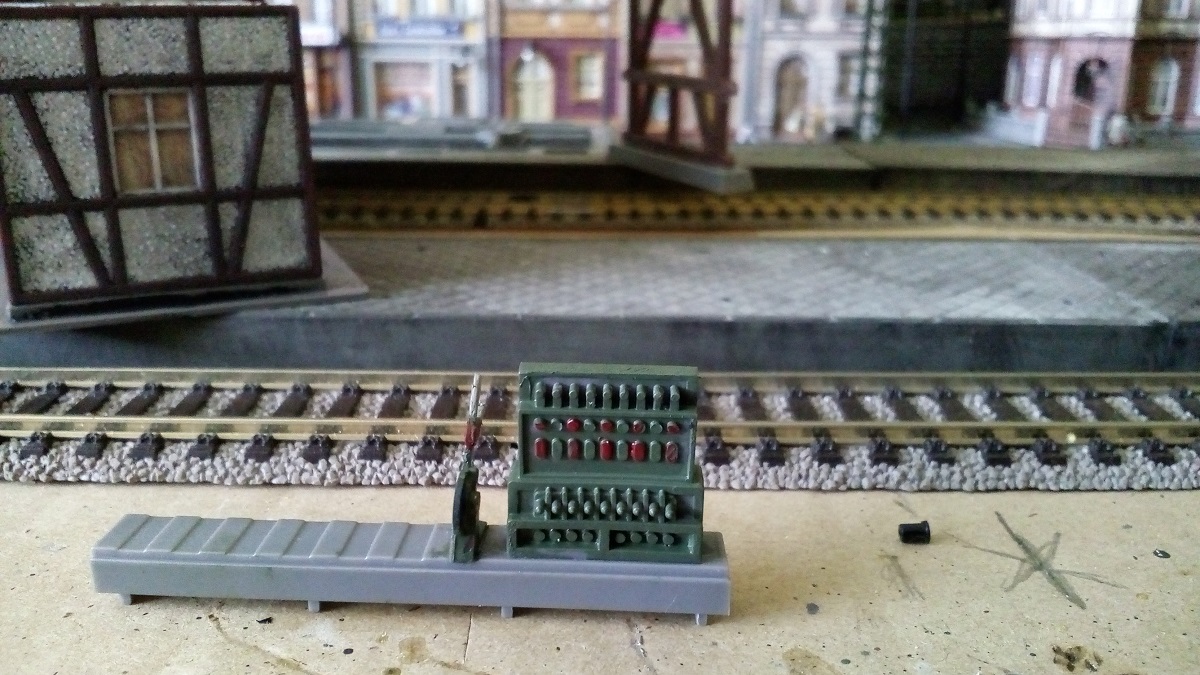

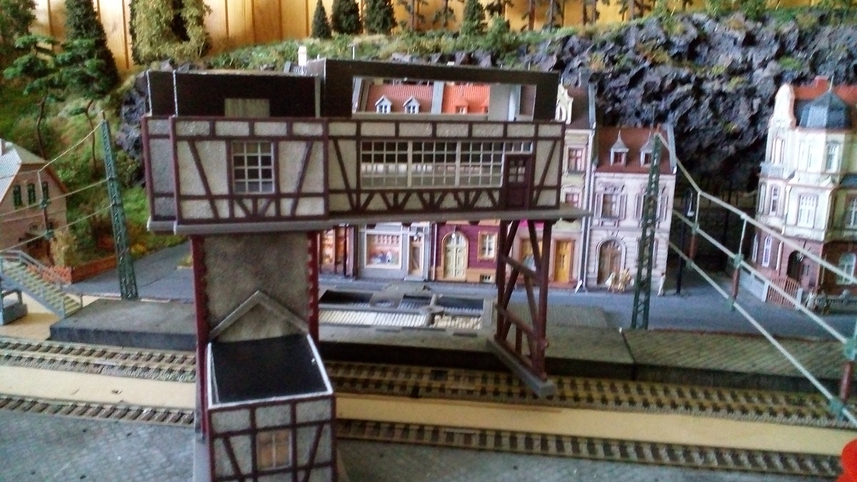

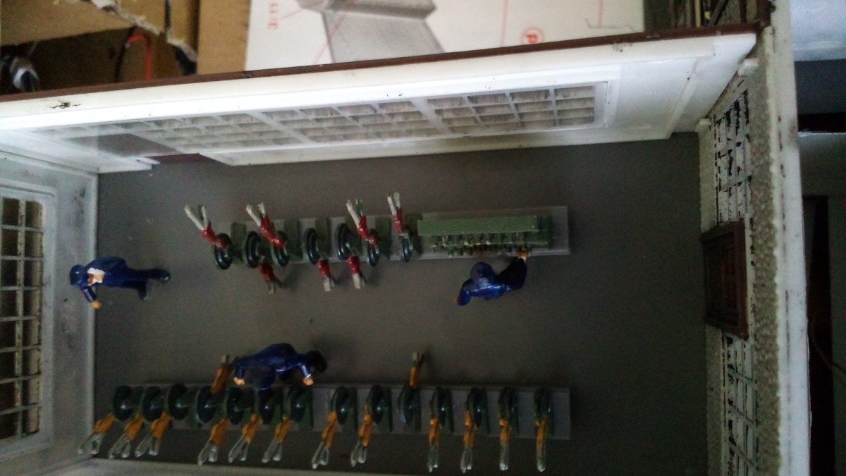

To já Honzo také,ale přeci jen dělám DRG a tehdy byl kostel nebo kostelík v každé vísce,on je tam nakonec i dodnes.Nu a malé pokračování,ono z toho nakonec snad něco vyleze. :D

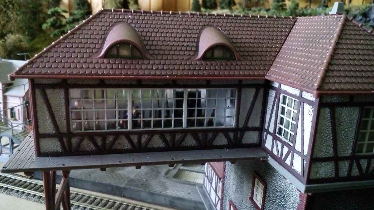

Příspěvekod miroslav lengyel » sob 19 srp, 2017 8:33 am

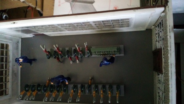

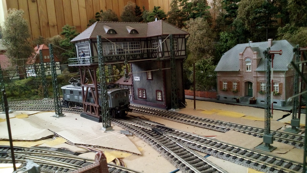

A jdeme do finále,ještě zábradlí,okapy,nějaké figury na ochoz a je hotovo. :D

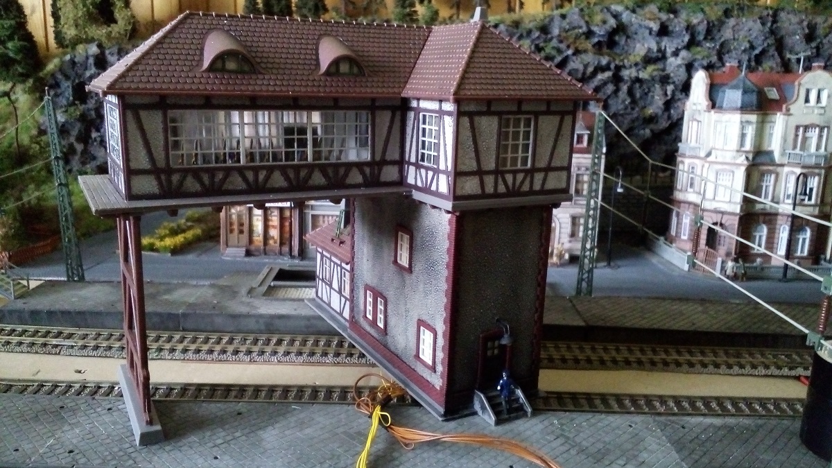

Dokonáno jest. :wink:

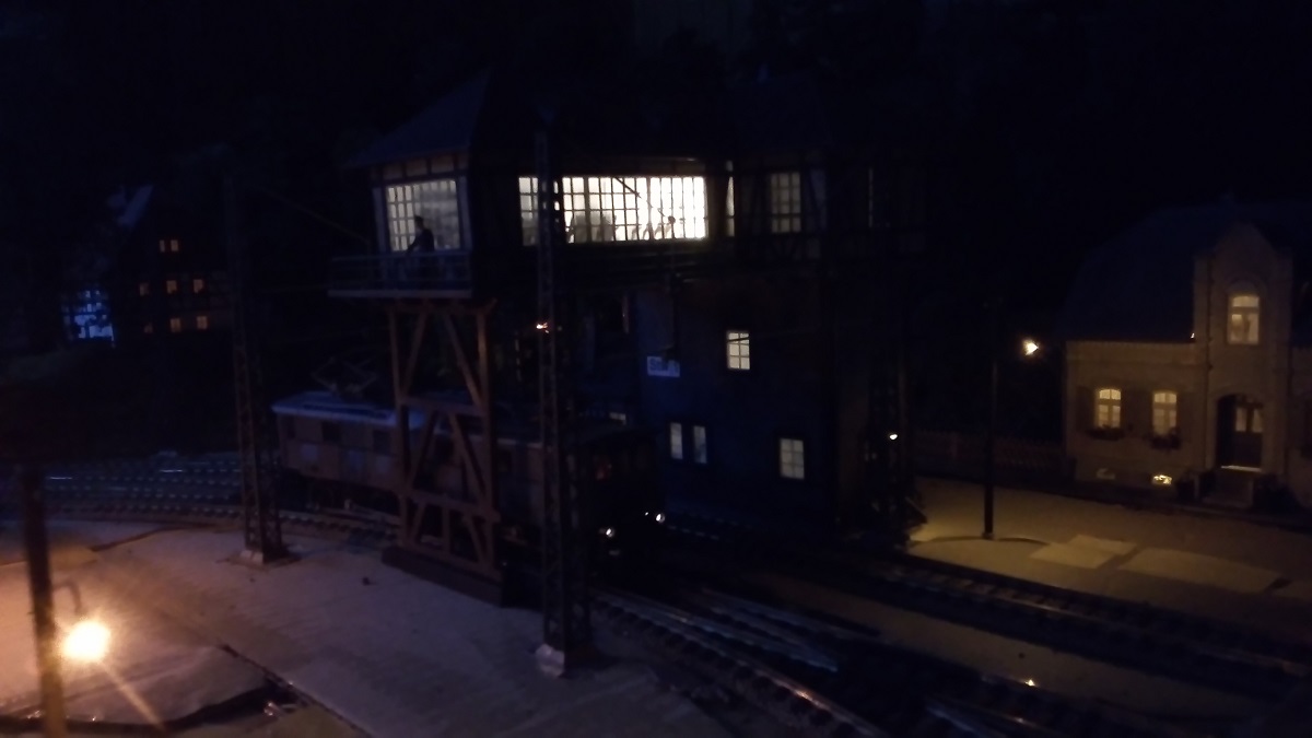

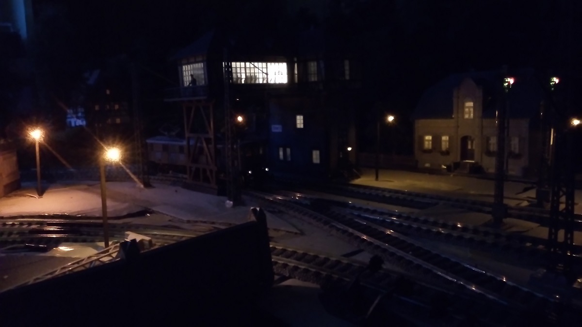

Příspěvekod miroslav lengyel » ned 20 srp, 2017 5:51 am

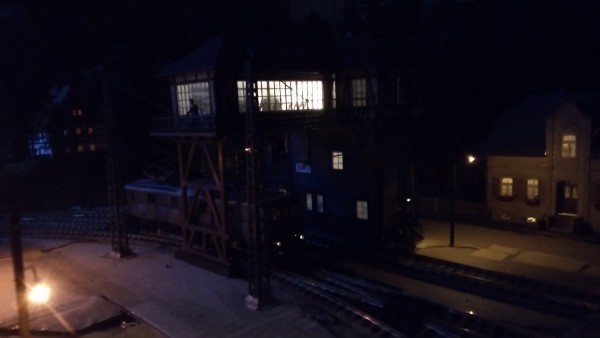

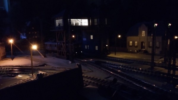

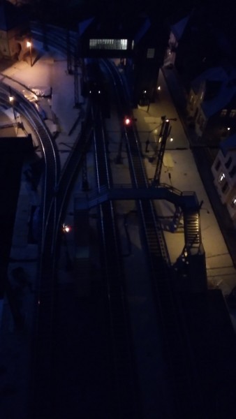

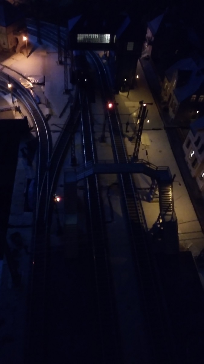

A ještě pár nočních fotek.

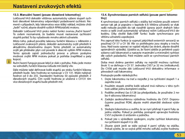

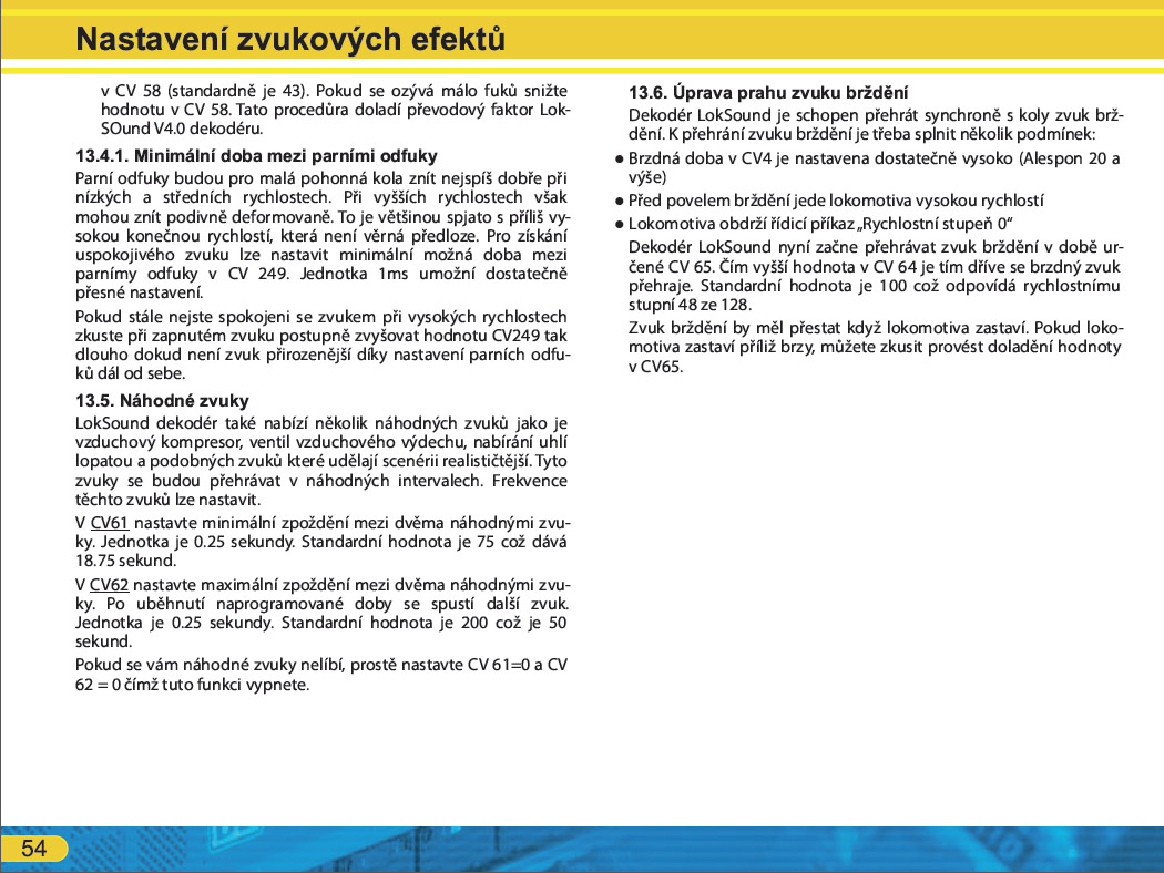

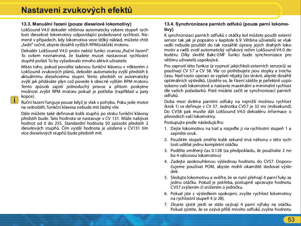

Nejlepší je ozvučená pára, vo tom žádná. Čufy (rázy parního stroje), to nemá chybu :wink:. Ještě by to možná chtělo trochu doštelovat to čufání, při rychlosti 1 by se měly ozývat 4 čufy na jedno otočení kola. Co je to za dekodér?
P.S. s tím ozvučováním to zas tolik nepřeháněj, jestli pokaždý zestárneš o dva roky, tak si důchodu moc neužiješ :lol: :lol:.

Dekodér je ESU 4.0,aby to bylo autentické,tak by bylo potřeba instaloval senzory na kola a to mě můžou.... :lol: Taky záleží na tom co je to za mašinu,tahle byly 2 nebo 3 válcové,já mám 2 válec.Samozřejmě mám v plánu další nákupy a ozvučování,tady to bylo zajímavější v tom,že to je ještě echt německá mašina bez přípravy,takže jsem ji musel celou rozebrat,upravit a zase složit,což při mém orlím zraku a breptavých rukou není žádná sranda. :lol:

No, tak jestli si ji musel rozebrat tak, jak je to v odkazu, tak to klobouk dolu.
Co se týká parních odfuků, senzory na kolech je jedna možnost, druhá možnost je synchronizovat parní odfuky pomocí CV, dělám to běžně, nic na tom není :wink:.
Tady je návod jak na to, ofotil jsem ho z návodu na ESU loksound 4.0. Jestli chceš, pošlu ti celé PDF.
