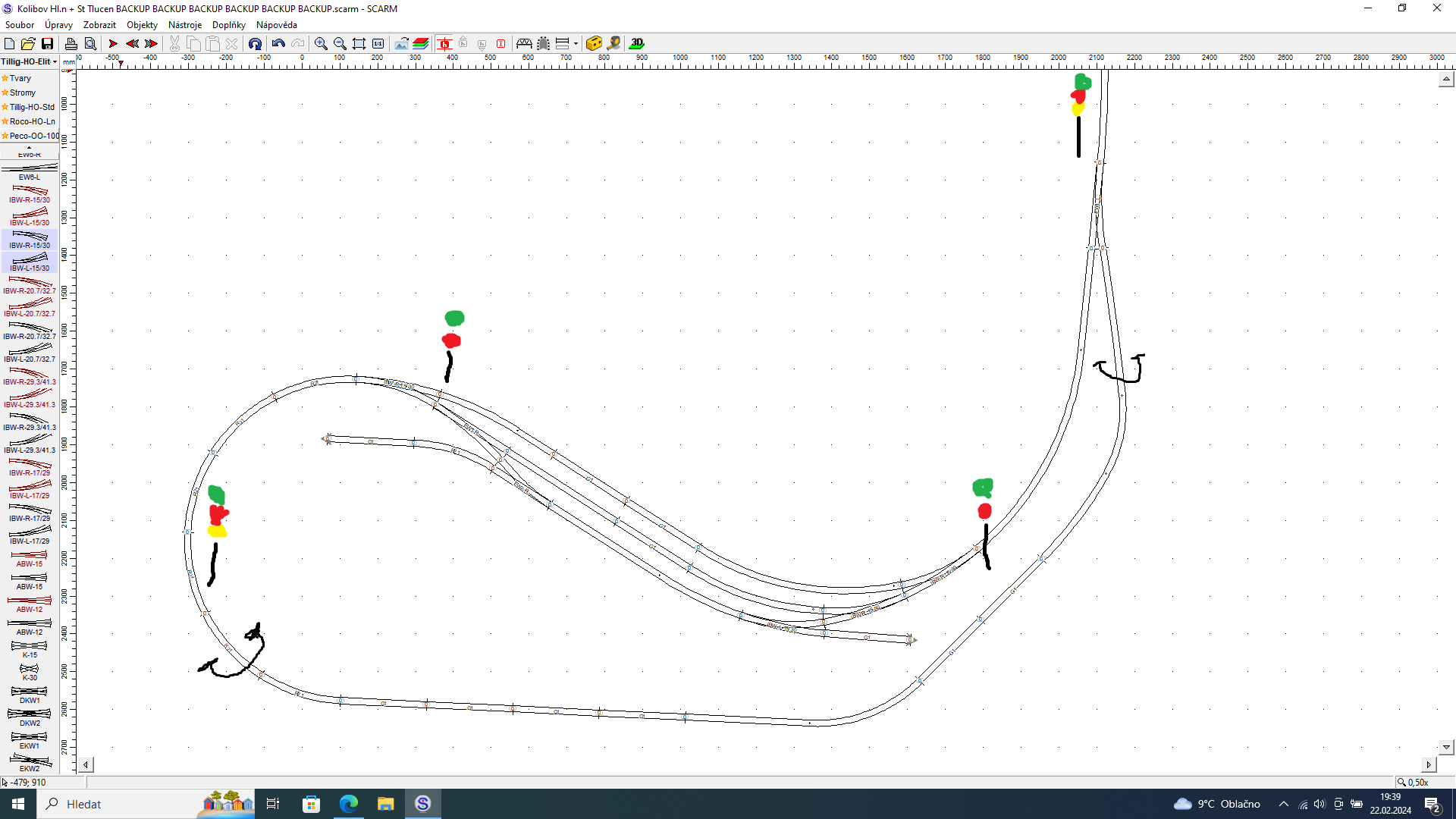

Když ale udělám to malé nádraží jen na triznake navestidlo. Tak závislosti budou jen že z jedné strany musí být červená a z druhé zelená, nebo naopak.
Tím stylem bych se chtěl vydat. Ani nevím čím zapnout bílé světlo:)
Důvod:
Řídím kolejiště Rocrailem a když sem koukal na videa( kolejiště na míru) jak nastavit trisvetelne návěstidla. Tak to docela chápu.
Ale víceznake je už pro nějaké ajtaky a ne pro mě:)
Jinak díky kolegovi lajbltovi za pěkné udělané schéma.
Hlavní nádraží budu řešit až někdy v budoucnu.

Pokud omezíš rychlost v té malé stanici na 40, tak ti odjezdová stačí dvouznaká (č, z, pouze pro jízdu, nikoliv pro posun), ale vjezdové musí být tříznaké. Pokud je na odjezdu volno, bude se vjíždět na volno. Pokud bude na odjezdu stůj, musí se vjíždět na výstrahu (žluté světlo).

Takze kdyz to shrnu podle schema od Milose.
Vjezdove 1 a 2 budou : https://www.navestidla.cz/news/navestid ... idlo-z-c-/ nebo https://www.navestidla.cz/news/navestid ... lo-z-c-b-/
Odjezdove 3 a 4 budou: https://www.navestidla.cz/news/navestid ... idlo-z-c-/ nebo https://www.navestidla.cz/news/navestid ... lo-z-c-b-/
velikost h0...
Jinak jak pise Zlamalik. Schvalne zacinam tim jednodussim Hornim nadrazi tam se to naucim a dole na Hlavnim nadrazi,uvidime...:)

Příspěvekod MichalM » čtv 22 úno, 2024 6:03 pm
Vezmu to od konce. Odjezdová ti stačí ta dvouznaká z,č (skupinová vždy k vnější výhybce). Na vjezd potřebuješ trojznaká ž,z,č. Bílou nepotřebuješ. Posun bude probíhat ústně a přivolávačka ruční navěstí. Vjezd z odbočky bude potřeba krýt vjezdovým z,č. Mezi vysoký most přes hlavní stanici a tunel bych dal předvěst k vjezdovému návěstidlu. Jednodušeji to asi podle předpisů nevymyslíš.
I když, dvě lichoběžníkové tabulky a provoz podle D3 by taky fungoval.

Příspěvekod lajblt » čtv 22 úno, 2024 6:04 pm
Úplně nejjednodušší varianta, kdy nemusíš v horní stanici řešit žádné závislosti ani mezi návěstidly a výhybkami, ani mezi návěstidly navzájem, jsou vjezdy Z-Č-B a odjezdy Z-Č. Posun probíhá, jak psal kolega, "na hubu" proti návěsti "Stůj", protože dvousvětlová odjezdová návěstidla neplatí pro posun. A vjíždí/odjíždí se na zelené světlo. Jen ve stanici i na výhybce odbočky pak je omezena rychlost i přímo na 40 km/h, což udává rychlostník před výhybkou.

Příspěvekod Jirkátor » čtv 22 úno, 2024 6:08 pm
Už jsem se v tom nějak ztratil, ale vjezdové by mělo být minimálně toto: https://www.navestidla.cz/news/navestid ... lo-z-c-z-/
To žluté světlo informuje strojvedoucího o tom, že na dalším návěstidle, v tvém případě odjezdovém, má očekávat návěst zakazující jízdu (stůj) a tedy jet tak, aby před ním dokázal zastavit.
Varianta vjezdového návěstidla bez žlutého světla dle mne připadá v úvahu jen u stanic, kde bude každý vlak pravidelně zastavující a tudíž není potřeba předvěstit návěst stůj. Ze svého okolí takovou stanice neznám, ale třeba někdo ano.

Příspěvekod Jirka1984 » čtv 22 úno, 2024 6:22 pm
Kolega lajblt se asi splet a myslel vjezd Ž-Č-Z..?

Příspěvekod MichalM » čtv 22 úno, 2024 6:24 pm
Jirkatore pozor, na návěstidle jsou dvě žluté. Ta horní je výstraha a ta spodní je snížení rychlosti.
Jinak souhlasím, taky si myslím, že to světelné vjezdové by žlutou pro výstrahu mít mělo.
U mechanických návěstidel se to řešilo tak, že pokud měl ve stanici zastavit vlak, který to neměl v jízdním řadu, tak měl na vjezdu stůj a až po zastavení byl na volno vypuštěn do stanice. Ale jestli je to přípustné pro světelná návěstidla ve 4. epoše, to nevím.

MichalM píše:Jirkatore pozor, na návěstidle jsou dvě žluté. Ta horní je výstraha a ta spodní je snížení rychlosti...
Já vím (sloužil jsem jako výpravčí), ale tady se řeší minimalistická verze s co nejmenším vzájemnými závislostmi návěstidel, tudíž bez rychlostní soustavy.

Příspěvekod MichalM » čtv 22 úno, 2024 6:38 pm
OK, tak ses asi přehlédl, ale ten tvůj odkaz je na návěstidlo z,č,ž, jestli se dobře dívám na odkaz. Pro výstrahu potřebuje ž,z,č jestli se nemýlím.
MichalM
Příspěvky: 186
Bydliště: Praha / Prostejov
Re: Kolejiště H0- "Kolibov" dle návrhu p.Ferdiana
Příspěvekod MichalM » čtv 22 úno, 2024 6:42 pm
A teď na to ještě koukám, že jsem blbec. Na trojznakém je červená uprostřed, takže na vjezdu ž,č,z.

Příspěvekod Jirka1984 » čtv 22 úno, 2024 6:45 pm
Nakreslil sem schema....:)
