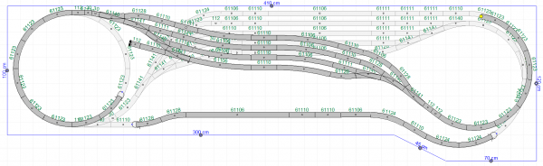

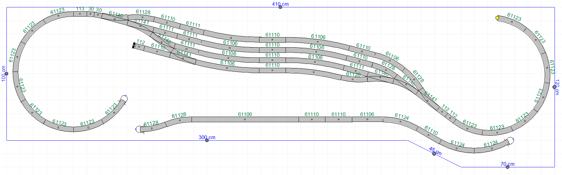

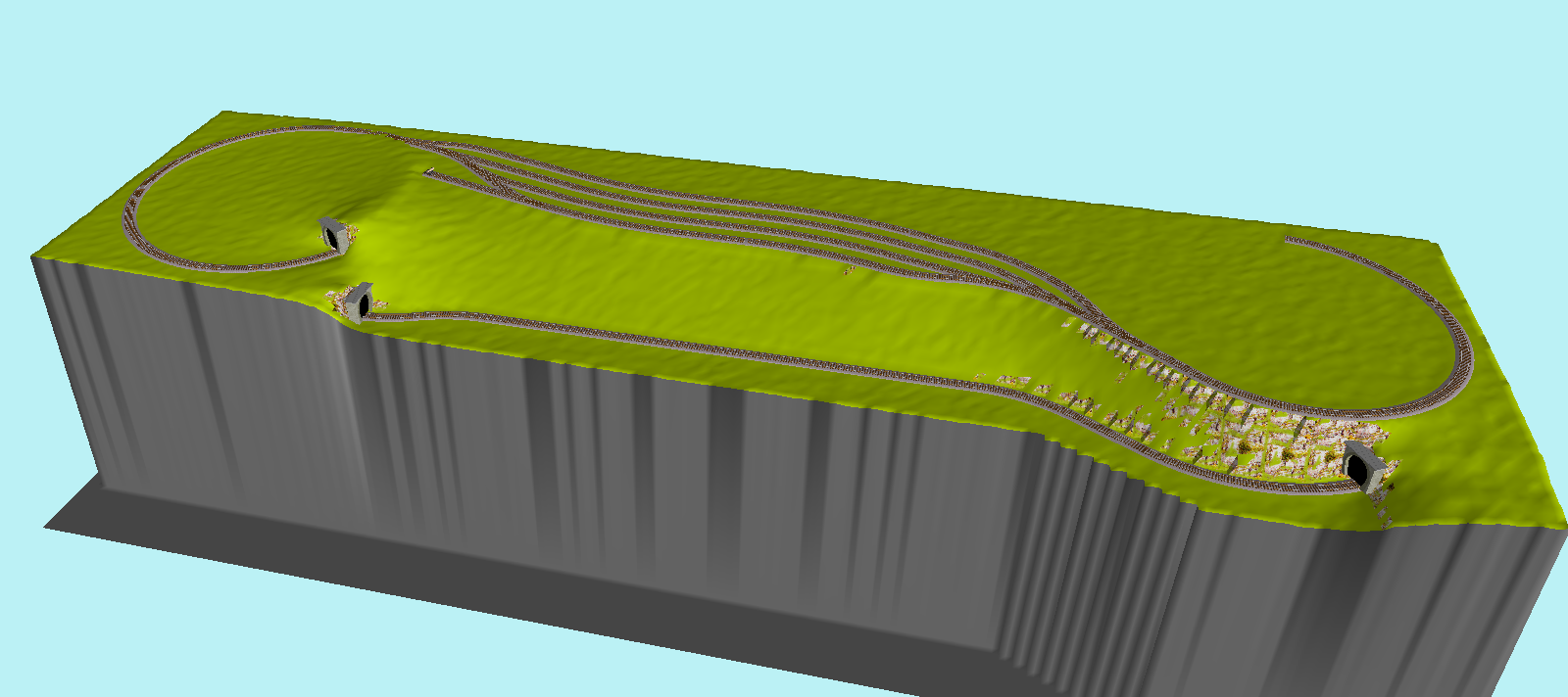

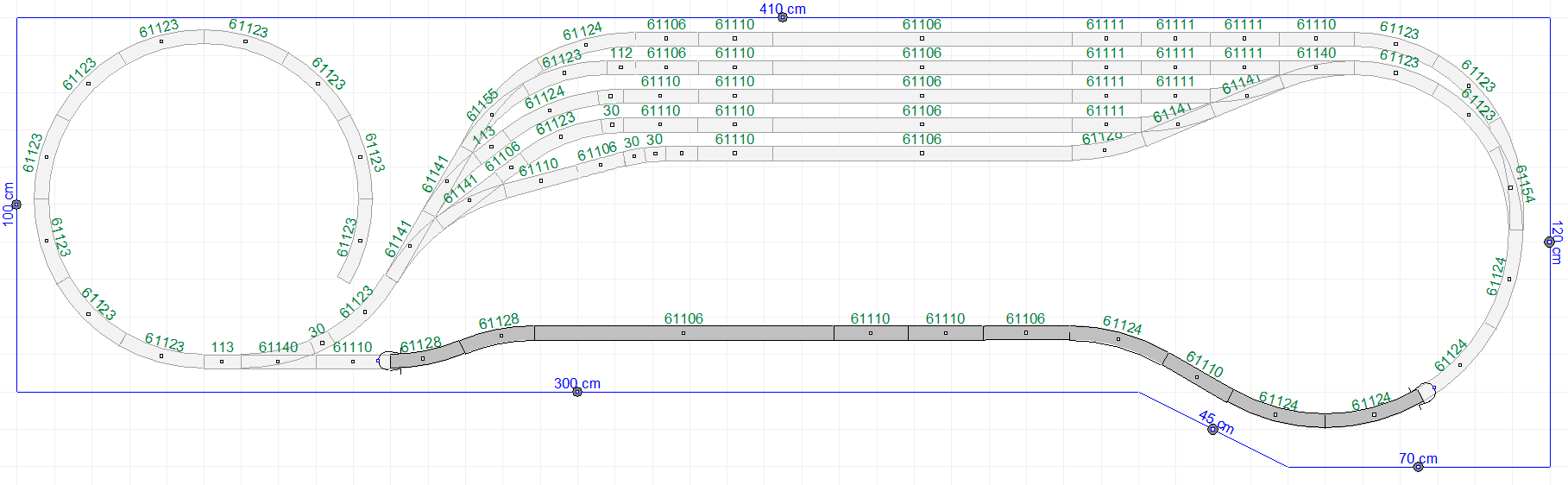

Tak zatím jsem zkusil spodní patro a patro s hlavní stanicí. Není to nic extra a stanice je taková pokroucená (rMin mimo zhlaví z kusovek je 1600mm), spíš bych ji pak narovnal, případně zahnul jenom do jedné strany v mnohem větším radiusu
Rozvržení by bylo smyčka - stanice - smyčka, místo ježdění dokola. Ale to se všechno dá poladit
Ještě sbírám podklady jak bych pokračoval na pravou stranu, zajímalo by mě jestli by jsi případně šel i do více pater oddělených tobogánem? Ten bych vyvedl směrem nahoru od pravé strany stanice a na vrchním patře by byla mnohem užší část jen s volnou tratí, případně zastávkou/vlečkou. Na kroužení by se to asi dalo teoreticky pěkně využít
Skrytá část - výška 0
Viditelná stanice - výška cca 155mm
Prozatímní komplet

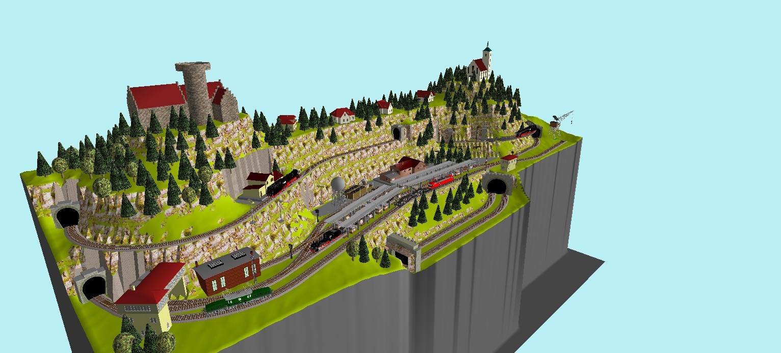

A pro lepší představu ve 3D
Pokud by nevyhovovalo více pater kolejiště tak to poladím jinak(Nápad už by byl), každopádně k čemukoliv se dostanu až během víkendu.

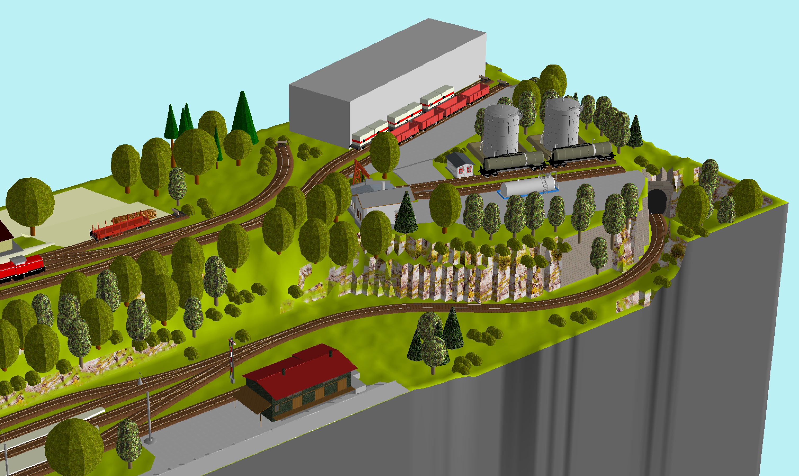

Na pravou stranu by třeba šlo použít námět z průmyslu -já měl navrženo kdysi tohle (pomíjím, že Čepro na kopci je trochu blbost, ale holt to je to zkracování vzdáleností :D )

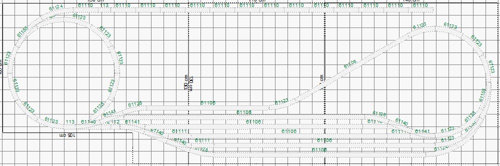

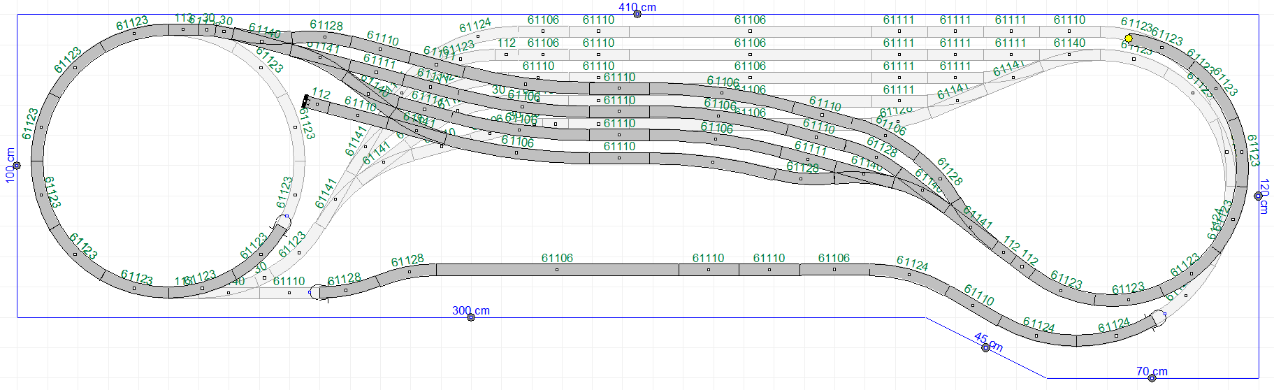

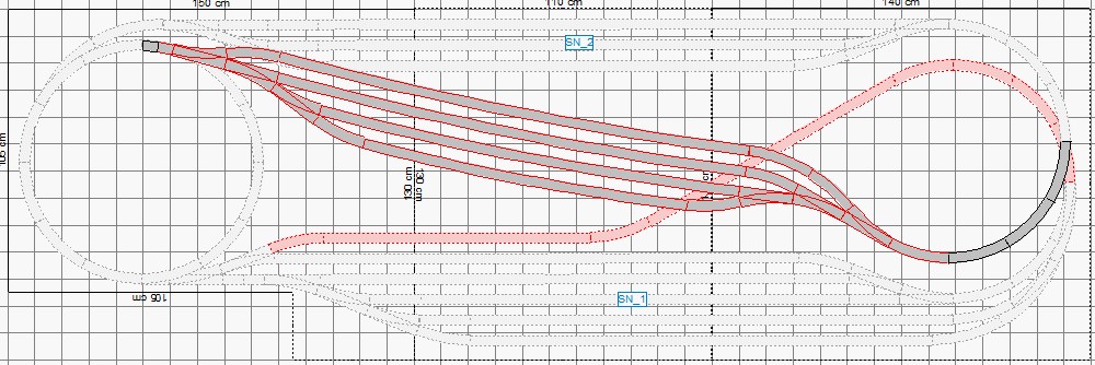

jen myšlenka, pravé zhlaví do tunelu v oblouku (aby byl prostor pro vlečku) stáhnout do levé spirály ?- místo tam je a stoupání více než velkorysé... souprava z nádraží vjede do smyčky a vracet se může jak do levého tak i pravého zhlaví ...ještě mne napadlo posunout SN dopředu, protože co si budeme povídat dosah vzadu nic moc....zkusil jsem to namalovat...SN 5 koleji snad dost místa

Máš pravdu, také více tratě, ale vrch je zatím v návrhu a SN je učesané a myslím, že bude lépe ovladatelné jak na provoz tak údržbu.
