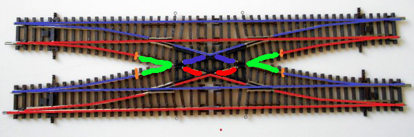

A kde máš polarity toho zbytku? Takže další dvě barvičky a maluj.
Příspěvky: 1571
Re: Stanice M.Branice - Oslavany TT Kuehn/Tillig
Příspěvekod milan ferdián » sob 19 pro, 2015 6:29 pm
Především záleží jak to máte TT-ečkaři se zapojením srdcovky.Zda ji máte přepínatelnou dle polohy jazyku.U N-ka máme srdcovku vždy samostatně zapojenou přes přepínač dle nastavené vlakové cesty.Koleje označené zelenou barvou musíš už díky své stavbě přepínačem ovládat dle nastavené vlakové cesty a to tak,že musíš zabránit postavení vlakové cesty souča-
sné obě do odbočky,to jest do srážky z druhým vlakem.Rozuměj můžou být postaveny jen tři vlakové cesty.

Myšpulín píše:A kde máš polarity toho zbytku? Takže další dvě barvičky a maluj.
Po přeříznutí je zbytek bez napájení.
Tomáš
Příspěvky: 3152
Bydliště: Brno - Bosonohy
Příspěvekod Myšpulín » sob 19 pro, 2015 7:43 pm
Tomáš píše:
No a proto ti to jede špatně. Víc už popsal Milan.

Šmarjapano, kde sem to "řezal"? Lopatičko…

Jak mas napajene srdcovky u vyhybek?
Pokud postavis ve spodni koleji levou vyhybku rovne a pravou do odbocky, budes mit pres obe srdcovky zkrat. Musis ty srdcovky oddelit, aby byla kazda napajena z prepinace zvlast.
PajaFt
PajaF
Příspěvky: 213
Příspěvekod PajaF » sob 19 pro, 2015 10:10 pm
A to same analogicky v horni koleji.

Barbucha:
To má být co za informaci :?: :lol:
PajaF
Srdcovky výhybek napájeny nemám. Sice to ty tyto výhybky umožňují,ale nenapájím je a problém s tím nemám. U tohoto křížení se tomu nebráním...
Psal jsem,že po přeřezání,podle předchozího obrázku zkrat zcela pominul. A je úplně jedno kam jsou výhybky postaveny.Můžu volit libovolné kombinace. Jediný co se stalo,je to,že ta středová část = ten kříž je bez napájení. Takže malá lokomotiva se při křížové jízdě zastaví. V obou rovných směrech se toto neděje.
No a tímto mě napadá,jestli by to nešlo řešit podobně jako modul vratné smyčky,tedy,že by se o správnou polaritu postaral průjezd lokomotivy,přes křížení.

Tomáš píše:No a tímto mě napadá,jestli by to nešlo řešit podobně jako modul vratné smyčky,tedy,že by se o správnou polaritu postaral průjezd lokomotivy,přes křížení.
Tomáši,proč ty vždy si sám sobě zbytečně komplikuješ modelářský život ? :wink: Když zvolíš vlakovou cestu,tak se ti automaticky přepne proud přes přepínače,kam potřebuješ.

Tak znova. To, co ti namaloval Barbucha, bylo schopné přejíždění bez jakýchkoli problémů, pokud bys dodělal to, co namaloval Milan modrou a červenou. Protože si řezal jinde, zbyly ti ty dva zelené úseky. A napájet je budeš přes relé (nebo přepínač) ovládané stejně jak ty vexle. Ale modul vratné smyčky by asi taky mohl fungovat, pokud bude indikovat zkrat na každé kolejnici samostatně.

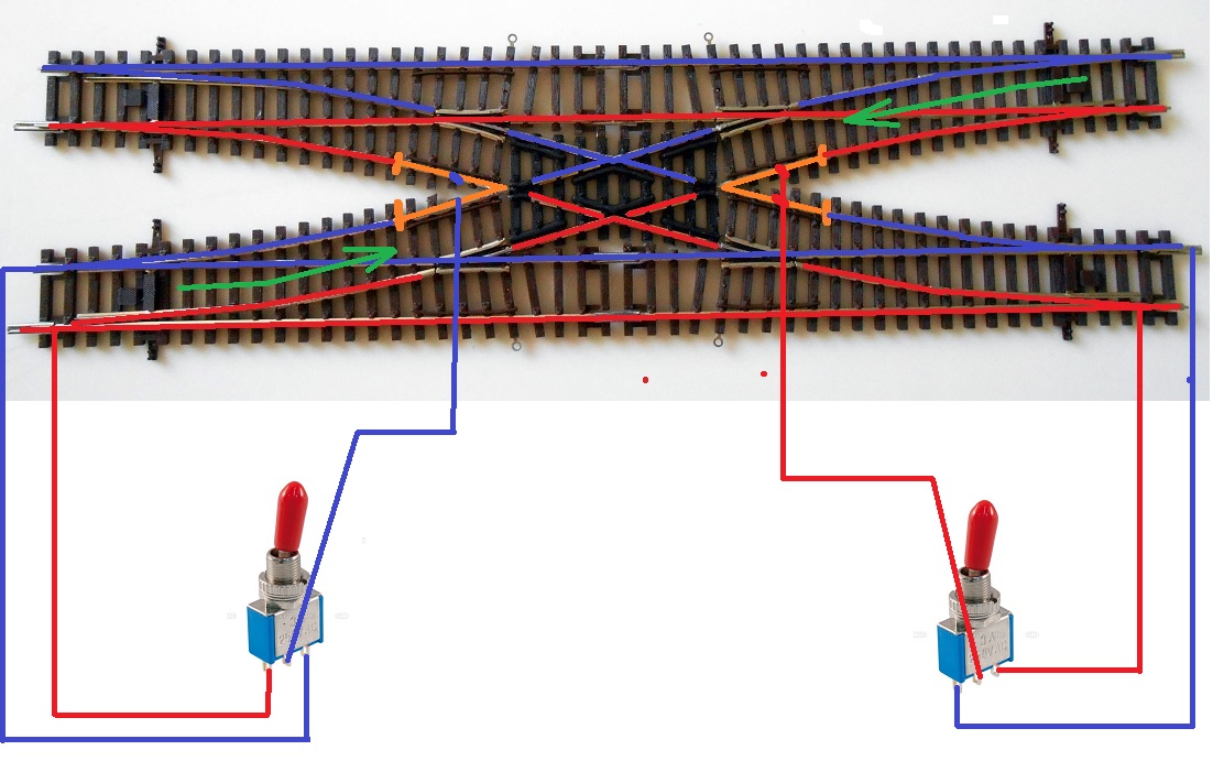

Takže takhle? Doufám,že se v tom lze vyznat.

Tomáš píše:Takže takhle? Doufám,že se v tom lze vyznat.
Dobrý. A když řízneš ty světle růžový obloukový části až v místě jejich spojení (jak ti už dříve kreslil Barbucha), tak se obejdeš i bez těch přepínačů. :mrgreen:
:cry: :| pozdě. Už jsem vedl řez.
