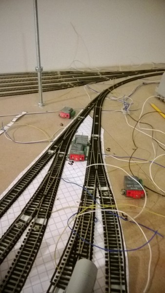

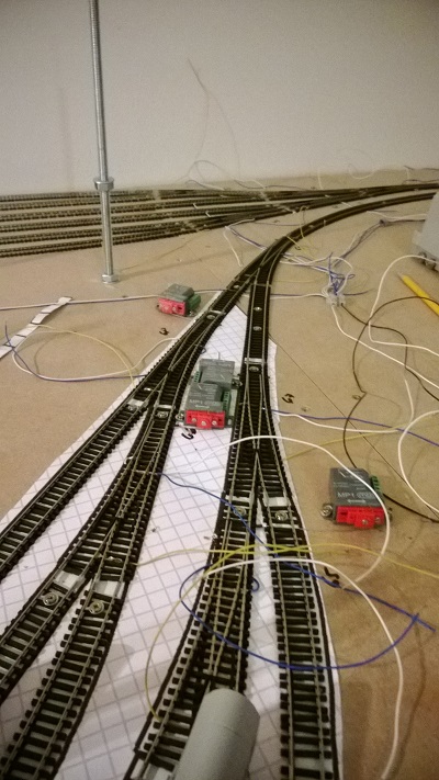

Tak pratele, kamaradi :-D
Zjistil jsem, ze mam asi fakt nas...o v rukach :-) :mrgreen: Zkusil jsem vsechno mozne a nemozne a nakonec mi jako nejvhodnejsi varianta prijde s otocenymi prestavniky od MTB (viz obrazek), nechci mit proste zadne draty pod zakladni deskou a tohle mi prislo jako dobry napad. Funguje to paradne, jazyky prilehaji uplne na doraz a drzi to jako pribite :mrgreen: Ale zase se tu objevil samozrejme problem :mrgreen: Behem zkouseni (nastavil jsem to na 3mm a na dekoderu jsem to dal na 4) jsem si asi odrovnal dva dekodery (DS64 od Digitraxu). Nemaji ty prestavniky nejaky velky odber proudu a nebo nevite, cim by to mohlo byt? Nebo mam ty dekodery radeji jeste externe dobijet pomoci FZ1? Ze bych mel fakt porad takovou smulu? To uz snad ani neni mozne :mrgreen: :mrgreen:

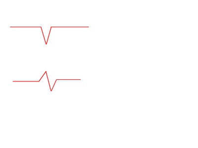

Příspěvekod hopeter » stř 31 srp, 2016 8:53 pm
Nepojmenovaný 1.jpg (4.7 KiB) Zobrazeno 8528 krát
Na táhlu naohýbáš tvar dle obrázku ( jeden nebo druhý ... ). Princip je v tom, že to funguje jako pružina a ochrání to například převody serva apod. Používá se to hojně u leteckých modelů pro případ havárie.
Stačí to takhle... :wink: :D

Pozor na relativně vysoký odběr - výrobce uvádí 150mA. Já to měřil a při 12Vss to za chodu bere asi 70-80mA. Odběr se asi zvětší při zátěži a pokud nerozepnou koncáky samozřejmě. Musíme tedy pro návrh počítat s údajem výrobce. Pokud máš osazeno např. 5 výhybek a po zapnutí je systém chce najednou všechny přestavit, teče přes dekodér 5x150=750mA a to je už relativně hodně. PArametry výstupů a jejich zatížitelnost neznám - co se týče Digitraxu (a LocoNet obecně) doporučuji se obrátit na Honzu Merhauta (HonzaM).
Dle fotky bych pružnost táhla řešil vedením shora (jako obrácené U). Tím na zahnutém konci u výhybky docílíš požadované pružnosti. Jinak obecně k MP1: po prvotním nadšení jsem pořídil 25ks a z nich byly 4 vadné (dosti vysoká Failure Rate :D, asi jsem měl smůlu na vadnou sérii). Měl jsem v plánu je montovat zespodu a bylo to mechanicky dost náročné na přesnost (Tvoje řešení shora je o mnoho lepší). Nicméně: pro kolejiště jsem nakonec použil želvy (Tortoise - Circuitron).

Fox píše: Dle fotky bych pružnost táhla řešil vedením shora (jako obrácené U). Tím na zahnutém konci u výhybky docílíš požadované pružnosti.
To jsem puvodne zamyslel, ale bal jsem se, aby nebyl ohrozeny prujezdny profil :-) Vyzkousim.

Příspěvekod Jiri Dvoracek » ned 18 zář, 2016 8:53 pm
Tak hlasim, ze SNA uspesne zapojeno. Byly prodlouzeny struny od vyhybky k prestavniku a jeste zalomeny do Zetka a vse funguje tak, jak ma, dokonce i bez FZ1 :-) Akorat skoda tech 3 odpalenych DS64, ale chybama se clovek asi fakt uci :mrgreen:
