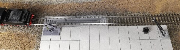

Příspěvekod Trixt » stř 30 pro, 2020 7:07 pm
Polabský píše:To zbrojení lokomotivy má více stupňů.
Prosím tě, nemohl bys mi zkusit zakreslit do daného prostoru, jak by bylo tedy nejlepší rozmístit jeřáb a ohradu s uhlím, tak aby to bylo alespoň trochu reálné? Přikládám nepočmáraný obrázek. Přední část jámy zakryji rošty.

Příspěvekod Trixt » stř 30 pro, 2020 9:57 pm
Pro přestavníky, rozpojovače i osvětlení používám zatím jeden zdroj 4 A 12 V DC. Výhybky se nikdy nepřestavují všechny najednou, rozpojovače se používají jen výjimečně, takže zbývá osvětlení. Řekněme 20 mA na jednu ledku, takže bych se i se 100 ledkami měl vejít do 2 A.

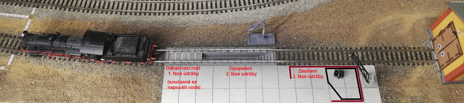

Příspěvekod Trixt » stř 30 pro, 2020 11:54 pm
Polabský píše:To zbrojení lokomotivy má více stupňů. V prvním se jede pouze pro vodu a zároveň se musí odkalit, to je zpravidla první část jámy, často se sítem kde se vypouštějí kaly. To se nedá dělat do popele, protože by ho to nafoukalo všude, kde je to nežádoucí (parní stroj, ložiska vypružení. Na vodu a kanál si jezdí i "cizí" mašiny. Popel ale nesmí být moc blízko uhlí z požárních důvodů. Když se mašina vrací do depa, tak absolvuje tuto první etapu a pak se dobere uhlí a mašina se předá k případným provozním ošetřením a opravám. Po dobu odstavení se udržuje klidný oheň.
Tak mi to nedalo a celý večer jsem se snažil najít a pochopit jak by mohlo vypadat uspořádání prostoru pro zbrojení parní lokomotivy. Moc informací na netu ale člověk nenajde. Snažil jsem se také dohledat informaci, kde vlastně lokomotivy mají odkalovací ventil. Našel jsem info, že u větších lokomotiv je zhruba ve středu kotle. Nevím, zda to platí pro všechny lokomotivy, ale třeba to platí pro tu moji BR 55. Dalším předpokladem, kterým si nejsem jist, zda napouštěcí otvor pro doplnění vody na tendru je ten kryt úplně vzadu. Snad ano. Z toho co mi napsal kolega Polabský by pak vyplývalo následující:
1) lokomotiva zajede do 1. pozice nad rošt, zde doplňuje vodu a současně proplachuje a vypouští kaly
2) poté se posune do 2. pozice, kde dojde k odpopelení
3) a na závěr zbrojení, před odstavením ve výtopně, se posune do 3. polohy, kde se doplní uhlí
4) Pak se lokomotiva odstaví ve výtopně, kde čeká na další zařazení do provozu
Z toho mně pak vyplynulo následující rozmístění zařízení v prostoru pro zbrojení lokomotivy:
Pochopil jsem to správně?

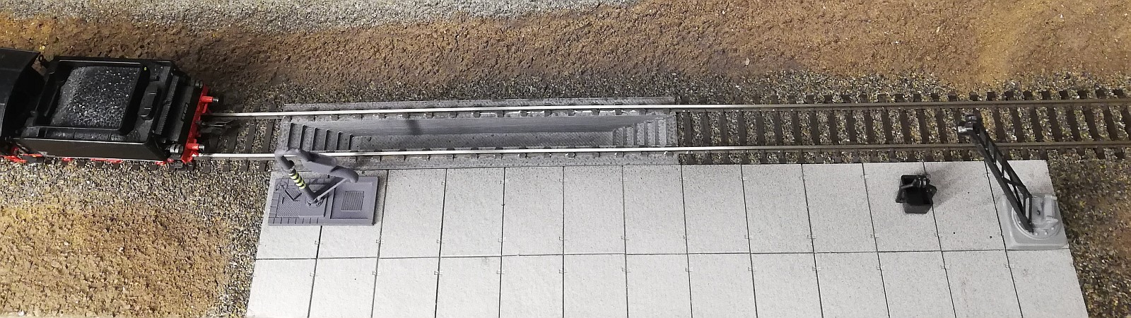

Příspěvekod Trixt » čtv 31 pro, 2020 9:22 am
Tak jsem se do těch stránek díval. Jestli jsem si dobře všiml, vodní jeřáb se umísťuje na začátek popelové jámy. Zauhlování mám na správném, místě. Ještě zvažuji zda tam ponechat ten jeřáb s vozíkem nebo jej nahradit nakladačem. Jde o to, že se jedná o období na konci devadesátých let a pára je zde provozována jen občasně jako historický vlak.

Příspěvekod Jirkátor » čtv 31 pro, 2020 9:36 am
Ten jeřáb tam kvůli občasnému zbrojení nejspíš nově nestavěli a zbrojili by uhlím třeba automobilovým nakladačem nebo putnou. Jestli tam tedy v devadesátých letech je, tak tam zůstal z dob minulých a bude podle dobových pravidel. Spíš bych ale řekl, že ho ještě za "komunistů" zbourali, jako nepotřebnou věc. Co to vyřešit pásovým dopravníkem?

Příspěvekod Trixt » čtv 31 pro, 2020 9:53 am
Tak jsem hledal, co se dá sehnat za pásové dopravníky v TT a v podstatě není moc položek na výběr. Dostupný by byl tento typ. Je vhodný? Mám tedy tři možnosti:
1) Jeřáb - ten by ale pravděpodobně byl zbourán a asi by nikdo nestavěl nějakou zvláštní konstrukci, která by ho nahradila
2) Nakladač - to je asi reálné, neb by se dal sehnat a existuje docela vhodný model
3) Pásový dopravník - i to je dobrá varianta a asi levnější, jen si nejsem jist, zda model odpovídá potřebám

Příspěvekod Jirkátor » čtv 31 pro, 2020 11:21 am
Nedej jen na mne, ale já bych tam dal ten dopravník. Když ho pořádně napatinuješ, tak to bude paráda. Do hromady uhlí vrazit lopatu a máš to vyřešené.

Příspěvekod Ronoath » čtv 31 pro, 2020 1:25 pm
Mému oku nelahodí systém "celé depo vměstnám na jednu kolej". Vyřešil bych to ještě jinak:
Máme divoké devadesátky, páry jsou dlouho historií. Z původně většího depa nechali jednu kolej a původně přistavenou výtopnu, upravenou pro traťovku. Zbytek (točna, rotunda) se nacházela mimo kolejiště a byla zlikvidována. Jámu nechali, nechtělo se ji nikomu zasypávat. Vodní jeřáb je také funkční. Když vyvstala potřeba "mít ustájenou páru" a zbrojit ji pro občasné jízdy, vyřešilo se to takto: Traťovka se vystěhoval, výtopnu opět obsadila pára. Reaktivovala se jáma . Popel z ní se po zaplnění vytáhne na přistavené nákladní auto. Pára přitom dozbrojí vodu. Nákladní auto přiveze porci uhlí pro jízdu, protože "figury" zrušili a nechat ležet hromadu uhlí na volně přístupném prostoru zavání hospodářskými ztrátami :lol: Nakonec se onen vůz naloží nepořádek z jámy a je uklizeno. V bývalém depu tedy zůstane jen špína po hromadě uhlí a další flek po popelu.
