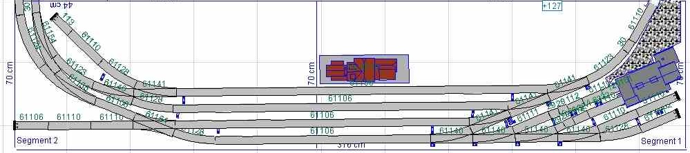

Workous - segmenty
Příspěvekod workous » pon 07 led, 2019 6:06 pm
Co čert nechtěl :) do naší malebné vesničky se mi přistěhoval železničář co má velkou sbírku modelů v HO, ale nemá kolejiště. Protože je zápalenej do stavby což se musí využít upravíme můj projekt na tzv.domácí segmentové ježdění. Použijí dva segmenty mého nádraží na kterém mám nejvíce hotovo a kolega si postaví taky stanici a budeme simulovat provoz mezi nimi + nějaké to SN a konečně depo kde budu moci využít točnu co mám nějaký ten rok v šuplíku :) .Takže z mého vlakodromu se stane snad regulerní segmentiště :). Naše polovičky souhlasí, takže už je ten nějaký plán a můžeme začít. Jakmile bude něco více zveřejním možné řešení.

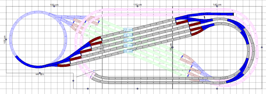

Příspěvekod workous » čtv 10 lis, 2022 12:21 pm
Tak se sousedem nic není je to sice železničář, ale do modelování se mu moc nechce... :( mám stále dva moduly z této zrušené stavby. Nyní buduji u domu něco jako dílníčku a sklad na vše z domu. Byl by tam prostor 400*130, ale na jedné straně jsou dveře a tam musí být 105*105. Zkoušel jsem do prostoru napasovat dva moduly co mám, ale nijak se mi to nedaří. Zkusil jsem podle jednoho vzoru s fora napasovat do prostoru toto je to jen návrh a do stavby daleko...co myslíte? Rozděleno na tri celky, abych nemusel nikde řezat výhybky do toho nejdu. Musím zužitkovat veškeré kolejivo ze staveb tedy zase geoline poprípadě doplním flexi kolejema -myslím, že všechnomám doma. Stoupání všude ok výška stanice +300 vlevo spirála do SN. Je to velký prostor, ale všude jen koleje :). Pokud bych do toho šel začal bych vlevo spirálou a SN myslím, že to byla práce na docela dlouho než bych se dostal na horní nádraží...no budu ještě přemýšlet jak prostor využít...

Příspěvekod miroslav lengyel » čtv 10 lis, 2022 2:17 pm
Já ti nevím,to budeš jezdit furt dokola?
Příspěvky: 3583
Re: Workous - moduly
Příspěvekod workous » čtv 10 lis, 2022 2:19 pm
miroslav lengyel píše:Já ti nevím,to budeš jezdit furt dokola?
No já vím, jen je nástřel na prostor

Příspěvekod hank61 » čtv 10 lis, 2022 2:37 pm
Nevim Zdeňku, jakou máš představu o provozu, ale na tomhle prostoru by šlo i v Hánule vystřihnout parádní kolejiště. :wink:

Příspěvekod StandaR » čtv 10 lis, 2022 2:40 pm
Hlavně pozor na tu dostupnost vzadu (Pokud to je u zdi teda), 130cm je hooodně daleko

Příspěvekod hopeter » čtv 10 lis, 2022 3:25 pm
Zděňku na tom se nechají prohnat mašiny. :) Já tedy nevím ale mě se to ježdění dokola na stará kolena docela zalíbilo. Prostě koukám jak se to hejbá , sedím s lahváčem nebo u kafíčka a vzpomínám na časy když ještě železnice měla kouzlo... :roll:
Když k tomu přihodíš nějakou vlečku tak si můžeš i zašoupat. :wink:

Příspěvekod jipol57 » čtv 10 lis, 2022 4:15 pm
Jestli jako neznalec do toho můžu kecat, to levé zhlaví bych změnil. Při vyjetí zleva z oblouku, bych dal prvně levou výhybku pro 3 horní koleje, a pak pravou pro spodní kolej. Ty 3 horní by se prodloužily, a spodní by se zkrátila, ale délkově srovnala s ostatními. Nebo je to záměr, aby ta spodní byla tak dlouhá?
