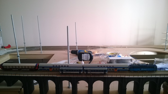

Příspěvekod Jiri Dvoracek » ned 17 črc, 2016 5:55 pm
Abych si odpocinul od neustaleho navlekani kolejovych prutu do prazcu (ty drevene jdou celkem rychle, ale ty betonove, to je teda fakt masakr), tak jsem si napevno slepil viadukt, polozil koleje, doplnil zabradli a pripajel kontakty a udelal jednu provozni fotku. Osobak bude mit samozrejme v cele pozdeji Zamracenou a BDSku, teda az je Kuehn nekdy zacne vyrabet :-D. A vzhledem k pocasi, jsem si narychlo odskocil na jedno zdravotni do mistni nalevny. Aby se mi lepe pracovalo a abych splachl ten neprijemny prach v hrdle :mrgreen:

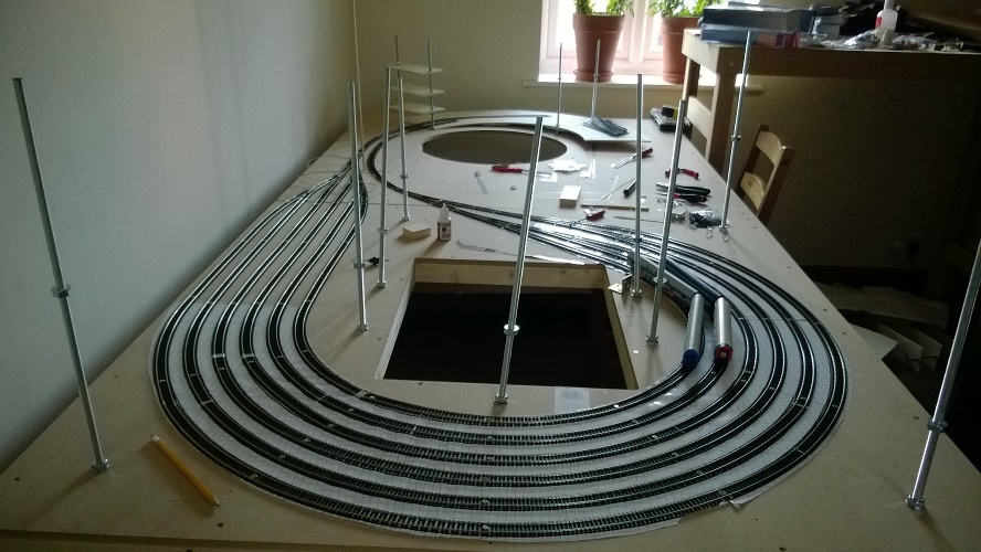

Příspěvekod Jiri Dvoracek » pon 25 črc, 2016 7:07 pm
Ukoncena pokladka koleji v SNA :-) A ted to pozenu do patra :-D Teda az zjistim, jak se zapojuje dvoupolovy prepinac pro prepinani srdcovky a proc ma sest vystupu a co kam patri :mrgreen: Musim jit googlit :mrgreen: Jinak patraky a rychlikace vypadaji na nejmensim polomeru fakt jak zlomene :lol: Jesteze nejmensi polomer na kolejisti ve viditelne casti je cca R600 :twisted:
