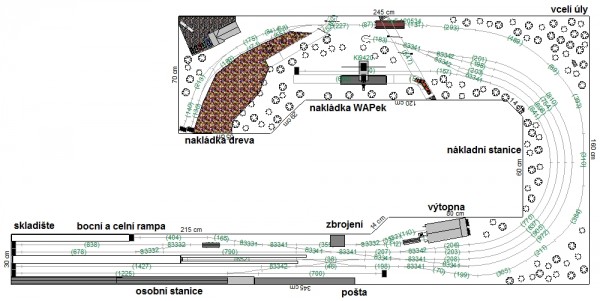

zruš tu obloukovou kolej vedle depa...

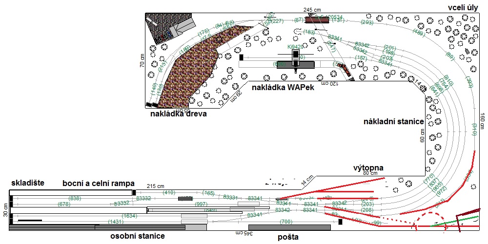

Příspěvekod milan ferdián » pon 13 črc, 2015 11:42 am
Přeložit jinam poštu a místo ní umístit průjezdnou dvojkolejnou remízu a přes odvrat napojit kolej na vedlejší trať.Překopat zhlaví,aby stroje odstupovaly/nastupovaly na všechny staniční koleje.

Milane J., ta oblouková tam přibyla s tím, že depo bude jinak. Ale podle dalšího postupu uvidím, co s ní.
Milane F., poštu chci umístit právě ke stěně, protože ji nechci stavět, ale pouze nakreslit na kusliu, stejně jako výpravní budovu. Na remízu by tam bylo pak stejně málo místa. Aspoň myslím.
Michale, kam jinam bych měl umístit to skladiště? A tu spojku moc nechápu. Jako, že by vedly z přednádraží do osobní stanice tři spojovací koleje? Já myslím, že dvě stačí, ale rád si to nechám vysvětlit.
Pánové, moc vám děkuji za připomínky. Jsem rád, že mě berete opět vážně. Plánek se budu snažit postavit, protože tento typ se mi opravdu líbí. Zkusím přemístit to depo více doleva. na základě toho se změní i jiné atributy. Jen nevím, co tedy s tím skladištěm.

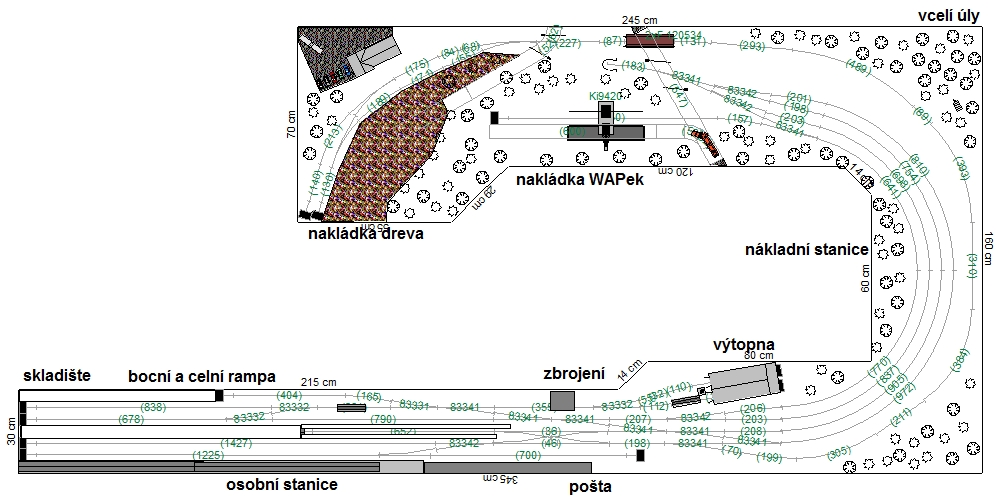

Příspěvekod milan ferdián » pon 13 črc, 2015 2:34 pm
Pruba...,výstupek odstraněn.

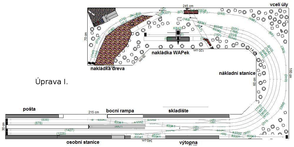

Příspěvekod Michal Šuhajda » pon 13 črc, 2015 2:45 pm
Sklad nech , kde je, měl jesem na myslí spojku podobně jako jsi to měl v jedné z předchozích verzí u pošty. Samozřejmě jsem navazoval na Milanův nápad s přesunutím výtopny. Jen tak mimochodem jsem přemýšlel co mi nesedí na tom Tvém depu a už vím.
Chybí mi tam zbytky historie, takové ty relikvie parního provozu. Mám na mysli např. popelové jámy a vodní jeřáby a točnu (protože jde o koncovou (hlavovou) stanici.
První dvě zařízení bych se nebál umístit na odjezdové straně dopravních kolejí. Chápu, že výtopna sloužila jen pro lokálkové stroje ale i "cizí" stroje bylo ve stanici potřeba odpopelit a dozbrojit vodou a otočit. Zvlášť pokud zde končí (končily) rychlíky. Pokud modeluješ epochu 4 a víc, tak aspoň pozůstatky točny. Další možností je triangl pro otáčení lokomotiv. Vycházej z historie, kdy většinu vlaků tahaly lokomotivy s přivěšeným tendrem a ty se musely někde otáčet (kvůli rychlosti) .
Protože přijít s připomínkou bez nápadu na řešení je podle mě blbě, nám tento nápad. Vyrobit depo a točnu jako polokulisu situovat je do rohu pod vedlejší tratí.posunout odboční lokálky až z koleje přednádraží. s místem je to hodně natěsno. malinko víc prostoru by jen prospělo. viz obrázek

Příspěvekod Michal Šuhajda » pon 13 črc, 2015 2:47 pm
Teď koukám, že Milan byl rychlejší. Jeho umístění výtopny je elegantní a umožňuje doplnit bývalou točnu do kouta.
