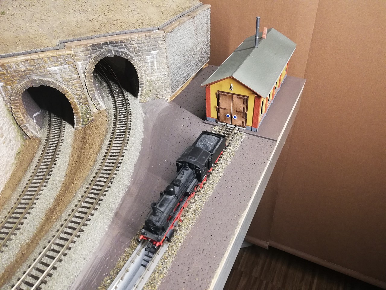

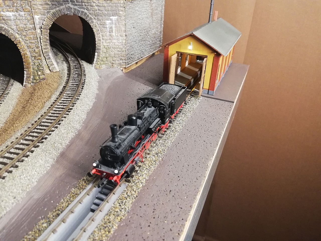

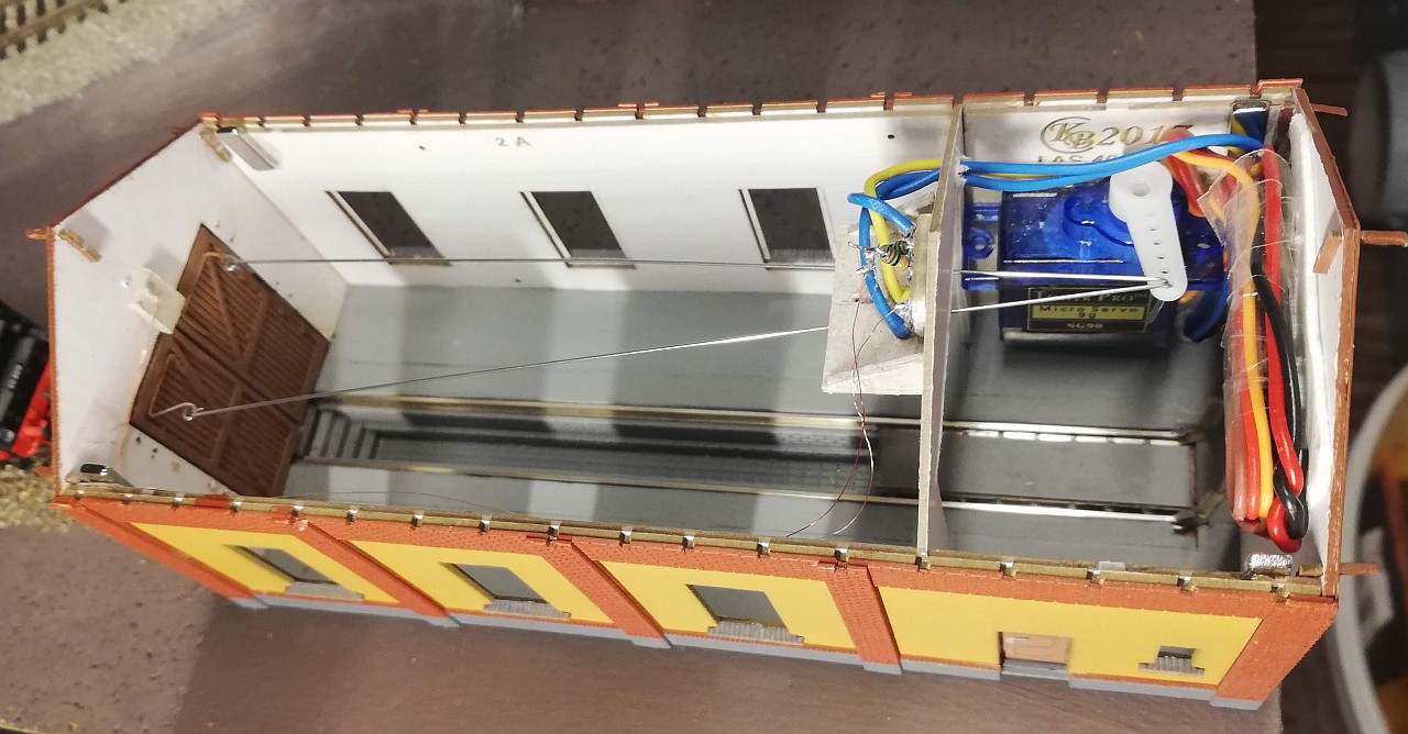

Tak jsem nakousl zase něco jiného. Pustil jsem se do výtopny Cukmntl od KB model. Hlavním důvodem bylo to, že jsem si chtěl vyzkoušet otevírání vrat výtopny pomoci serva, které jsem za tím účelem objednal včetně miniaturního dekodéru PeLi. Stavebnici jsem měl doma od roku 2018 a teprve teď jsem zjistil, že aršík s okny má špatné měřítko. Poslal jsem foto panu Bartákovi a jeho reakce byla okamžitá. Připravil aršík ve správném měřítku a ten je teď na cestě ke mně. Byla to jedna z prvních stavebnic u mě dlouhodobě uskladněná. ;) Střecha bude odnímatelná přidržovaná magnety. Výtopna tedy ještě není dokončena, ale to mi nezabránilo zkusit nainstalovat otevírání vrat. Do výtopny je vlepeno servo včetně dekodéru. Nechtělo se mi zkracovat kablík od serva, tak je jen smotán a umístěn pod střechu včetně dekodéru. Přenos pohybu ze serva je realizován strunou 0,5 mm, viz obrázek.V TC jsem si připravil plán pro zajetí a vyjetí lokomotivy a zkusil jsem natočit video, viz https://youtu.be/eV-mAXrkJCY

Příspěvekod Jirkátor » stř 23 pro, 2020 10:02 pm
Geniální a přitom jednoduché. Já přemýšlel, jak to přidělat dolů pod desku. :idea:

Příspěvekod Ivan » čtv 24 pro, 2020 10:43 am
Pěkná hračka, hezky ti to zavírá. Také budu chtít dělat otevírací, jak jsi řešil "panty" dveří?
Popelová jáma je samodomo? Pan Barták je zatím k výtopnám nedělá, ale už jsem mu nasadil brouka do hlavy, že by mohl :wink:
Příspěvky: 2434
Příspěvekod Trixt » čtv 24 pro, 2020 11:01 am
Ivan píše:jak jsi řešil "panty" dveří?
Panty vrat pro Cukmantl má Karel Barták vyřešeny skvěle. Jsou to plastové výlisky. Tady není potřeba laborovat jako u jiných výrobků.
Ivan píše:Popelová jáma je samodomo? Pan Barták je zatím k výtopnám nedělá, ale už jsem mu nasadil brouka do hlavy, že by mohl
Popelová jáma je 3D tisk. Co se týká jámy ve výtopně, ta je z upravené plastové stavebnice od Auhagen. S panem Bartákem jsem mluvil a říkal mi, že montážní jámu pro výtopnu Cukmantl bude dělat po novém roce, ale popravdě, již se mi to nebude chtít předělávat. ;)
Jirkátor píše:Já přemýšlel, jak to přidělat dolů pod desku.
Také jsem to chtěl dát pod desku, ale zdálo se mi, že montáž je komplikovaná a navíc u druhé výtopny nemám již zespodu volné místo. Tak jsem hledal nějaké výrazně jednodušší řešení a myslím, že to klaplo. ;)

Příspěvekod simon-cz » pon 28 pro, 2020 10:14 am
Zdravim te "Trixte", krasne Ti to otvira ty vrata, radost pohledet. V jakem rozsahu uhlu se Ti servo s dekoderem od Peli pretaci ? Je to vice jak 90°?
Ja jsem se zhodou okolnosti take ted trapil s nastavenim otevirani vrat na sesti -mistne rotunde a tech 90°bylo porad malo. Nakonec jsem to vyresil umistenim drzaku pro strunu na vratech az k pantu. Serva ovladam dekoderem DR4024.
Libi se me, jak se Ti vrata pomalicku oteviraji, pekne.

Příspěvekod jipol57 » pon 28 pro, 2020 1:54 pm
Moc pěkné. Ale nekazí to ten efekt dnešních automatických brán? Že se otevírají a zavírají souběžně? Taková vrata se otevírají ručně, napřed jedno křídlo, potom druhé. Podle videa tam máš místo taky na druhé servo. Co? Nezasloužilo by si, pro dokonalost, aby každé křídlo mělo svůj pohon?

Příspěvekod Trixt » pon 28 pro, 2020 11:32 pm
simon-cz píše: V jakem rozsahu uhlu se Ti servo s dekoderem od Peli pretaci ? Je to vice jak 90°?
Ano, je to 90°.
jipol57 píše:Ale nekazí to ten efekt dnešních automatických brán? Že se otevírají a zavírají souběžně? Taková vrata se otevírají ručně, napřed jedno křídlo, potom druhé.
Ano, dalo by se to pořešit, ale je to jen jeden z mnoha detailů na kolejišti a přiznám se, že se mi nechce investovat do dalšího serva. Není to ideální, ale bude to muset stačit. ;)

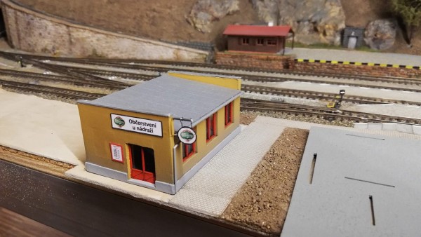

Jinak jsem postavil občerstvení, které bude stát vedle nádražní budovy v odbočné stanici. Zatím je tam jen postaveno, bude to chtít dokončit chodníky, nějaké ty stoly do občerstvení, osvětlení a znovu zkusit vyrobit zavěšený znak Starobrna, ten se moc nepovedl.

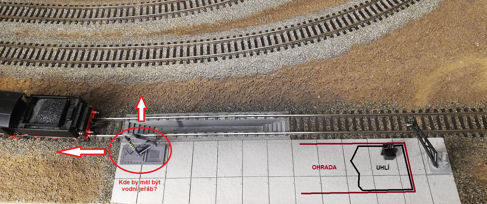

Tak jsem tady zase s dotazem. Snažil jsem se hledat, ale nic moudrého jsem nenašel. Chtěl jsem poprosit o radu s umístěním vodního jeřábu. Kde by měl být správně umístěn?
Trixt
Příspěvky: 1353
Příspěvekod Jirkátor » stř 30 pro, 2020 5:29 pm
Tak aby vysypali popel, doplnili vodu i uhlí a nemuseli jezdit sem tam.

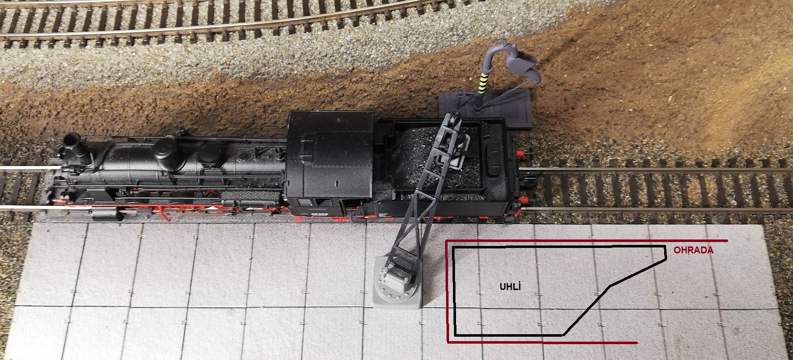

Příspěvekod Trixt » stř 30 pro, 2020 5:53 pm
Takže spíše takto?
