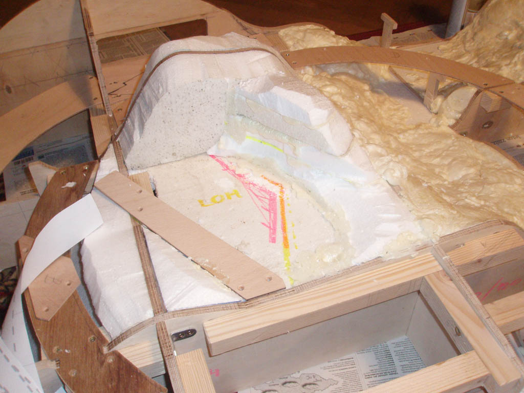

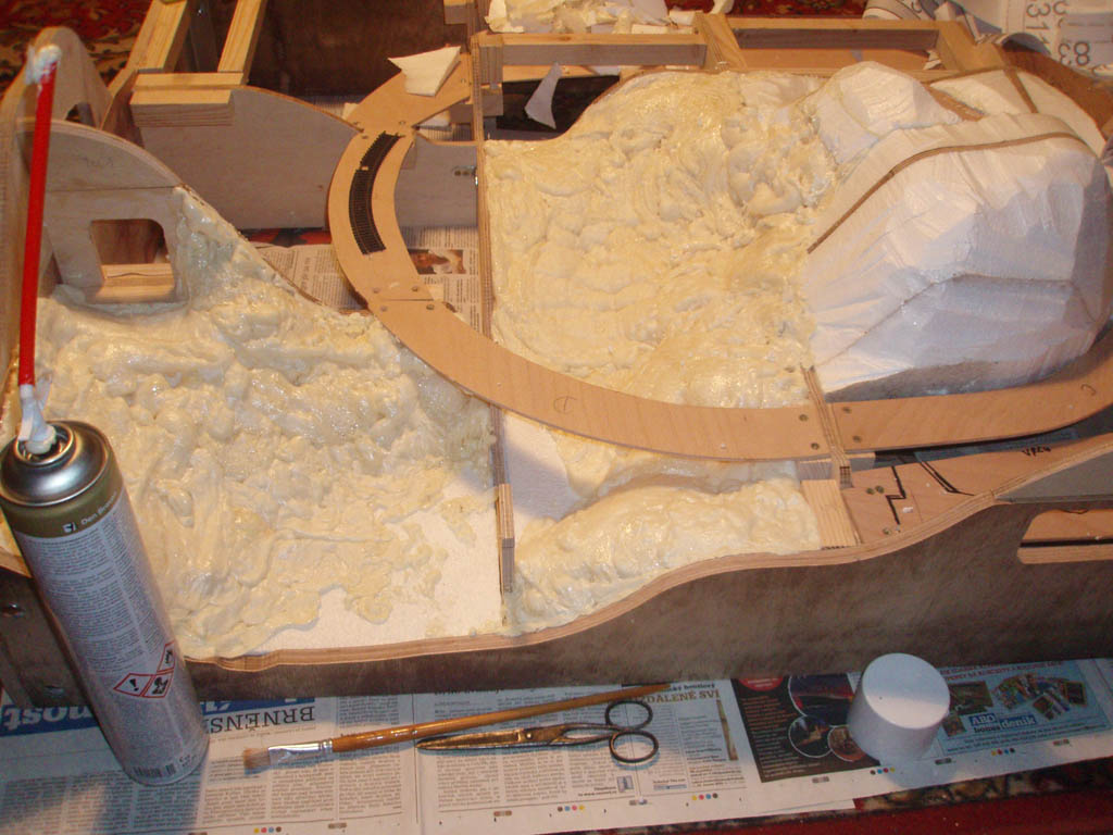

Dnes jsem se pokusil vypěnit terén, skutečně to jde asi po 10ti minutách pěkně rukou vyhladit. Dále místo, kde bude lom a vlečka. Rozhodl jsem se, že tam bude ta malá vápenka. Nějak se mi prostě zalíbila, už sháním pomalu vozy na vápno.
Edit: Jak udělat povrch, kašírovat, nebo perlinku?
Osobně bych se asi přiklonil ke kašírování, protože se mi to jeví jako čistější práce, ale nevím.

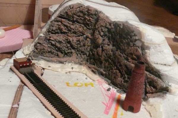

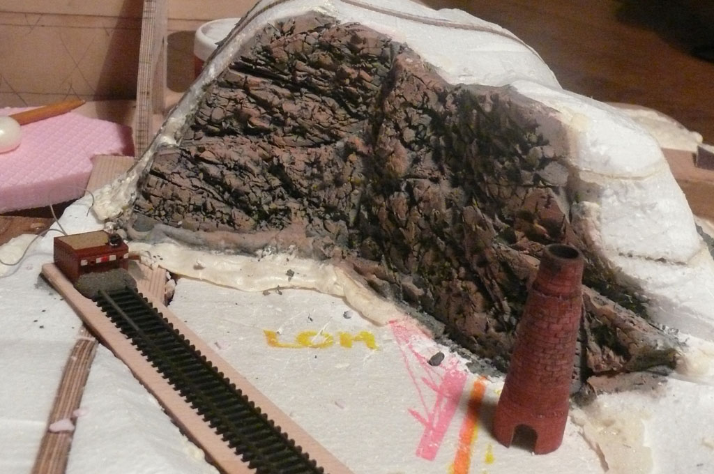

Včera jsem se pokusil vytvořit vápencový lom, tak můj výtvor předkládám ke konstruktivní kritice.
To vpravo je pec šachtové vápenky.
Ze spodní částí vápenky jsem se moc nemazlil, protože bude stejně ukrytá v útrobách provozní budovy.
Skály jsem dělal podle návodu mistra Mnitky, ještě by se správně měla skála po povrchu postrašit bílou olejovkou, ale z toho mám trochu strach.
Edit: Jelikož celý kopec vypadá jako krtinec s lomem, rozhodl jsem se ho protáhnout dozadu přes obě tratě ke kraji panelu.
Bude to tak vypadat přirozeněji.

Příspěvekod hopeter » sob 27 úno, 2016 4:08 pm
Ta skála vypadá hezky. Jestli je to vápenec nemělo by to být světlejší ? Taky momentálně patlám skály ( sádrové odlitky ) a na fotkách nevím proč to vypadá dost jinak než ve skutečnosti...

Příspěvekod rokony » sob 27 úno, 2016 5:03 pm
Předloha je na fotce níže z lomu Na Bradinách u Sloupu. Světlejší to je, ale jak říkám, bojím se, abych to nakonec tou bílou nepokazil.
Co se týče focení, problém dělá hlavně blesk. Dělá obrázek bledější než je doopravdy, proto raději fotím bez blesku. Taky samozřejmě záleží na foťáku. O mobilech nemluvě.

Příspěvekod Rocky_MK » sob 27 úno, 2016 6:14 pm
Když to přetáhneš suchým světlým (nikdy ne přesně bílou barvou!) štětcem, nic nezkazíš. Přinejhorším to nabarvíš znovu :) Já jsem se na svém kolejišti po několika různých pokusech nanečisto rozhodl použít skutečné kameny místo skal. Ale jen tenké, aby kolejiště nebylo zatíženo něčím, co není vidět. A kdybych měl mít nějaký větší masiv či skalní stěnu, dělal bych to stylem mnitka-styrodur. Já ovšem mám jen pár ,,skal" okolo tunelových portálů a dvě menší na svahu k potoku. Takže volba byla jasná.

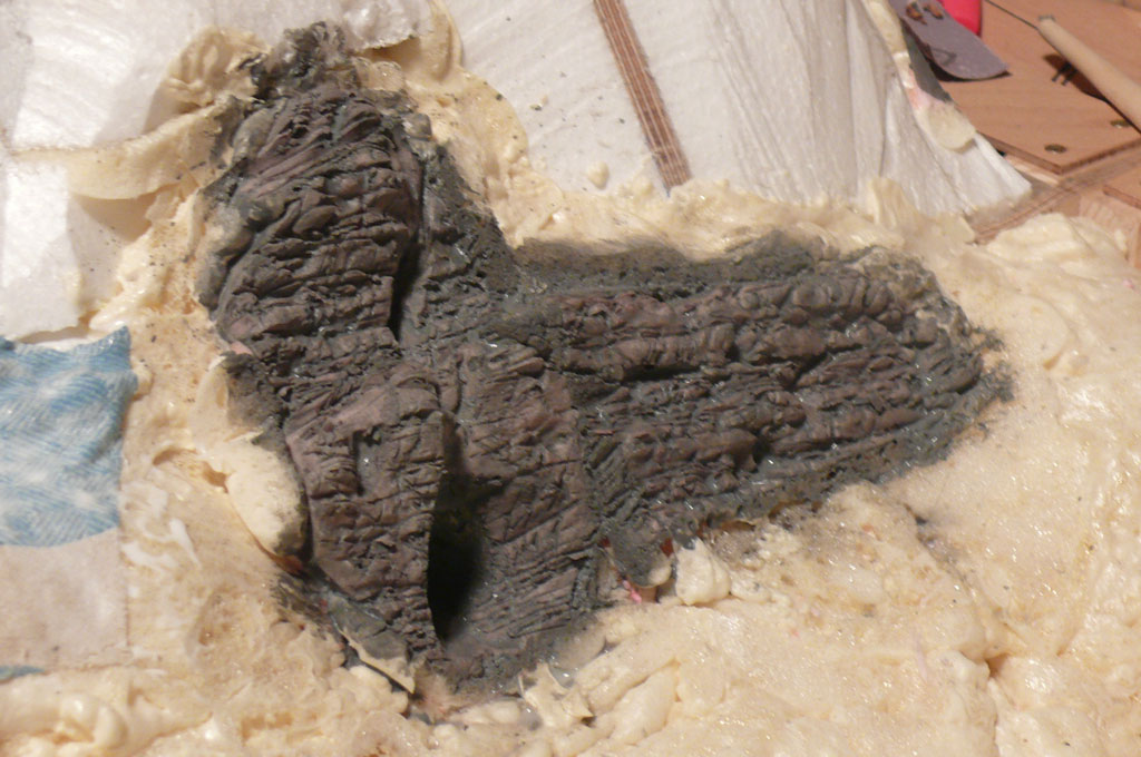

Jelikož se jedná o krasovou krajinu, nemůže chybět jeskyně. Klasické slepé údolí s paleoponorem...
Skálu jsem na finále doerodoval horkovzduškou. Kvůli zakulacení.
Zatím je to jen v základu.
