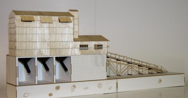

http://obchod.resinovemodely.cz/Drticka ... e-d187.htm
Drtička kamene do lomu. Moc se mi teda nelíbí, ale jinou alternativu neznam.

Příspěvekod milan ferdián » pát 19 úno, 2016 8:35 am
Dokusan píše:http://obchod.resinovemodely.cz/Drticka-vapencoveho-kamene-d187.htm
Autor je jasný.Ivo Tvárůžek/Stavby a doplňky-1/1970.Výkres byl poplatný v té době.

Příspěvekod Dokusan » pát 19 úno, 2016 12:20 pm
milan ferdián píše:
Asi mi nezbude jiné řešení. I když poměr cena/výkon se mi moc nelíbí

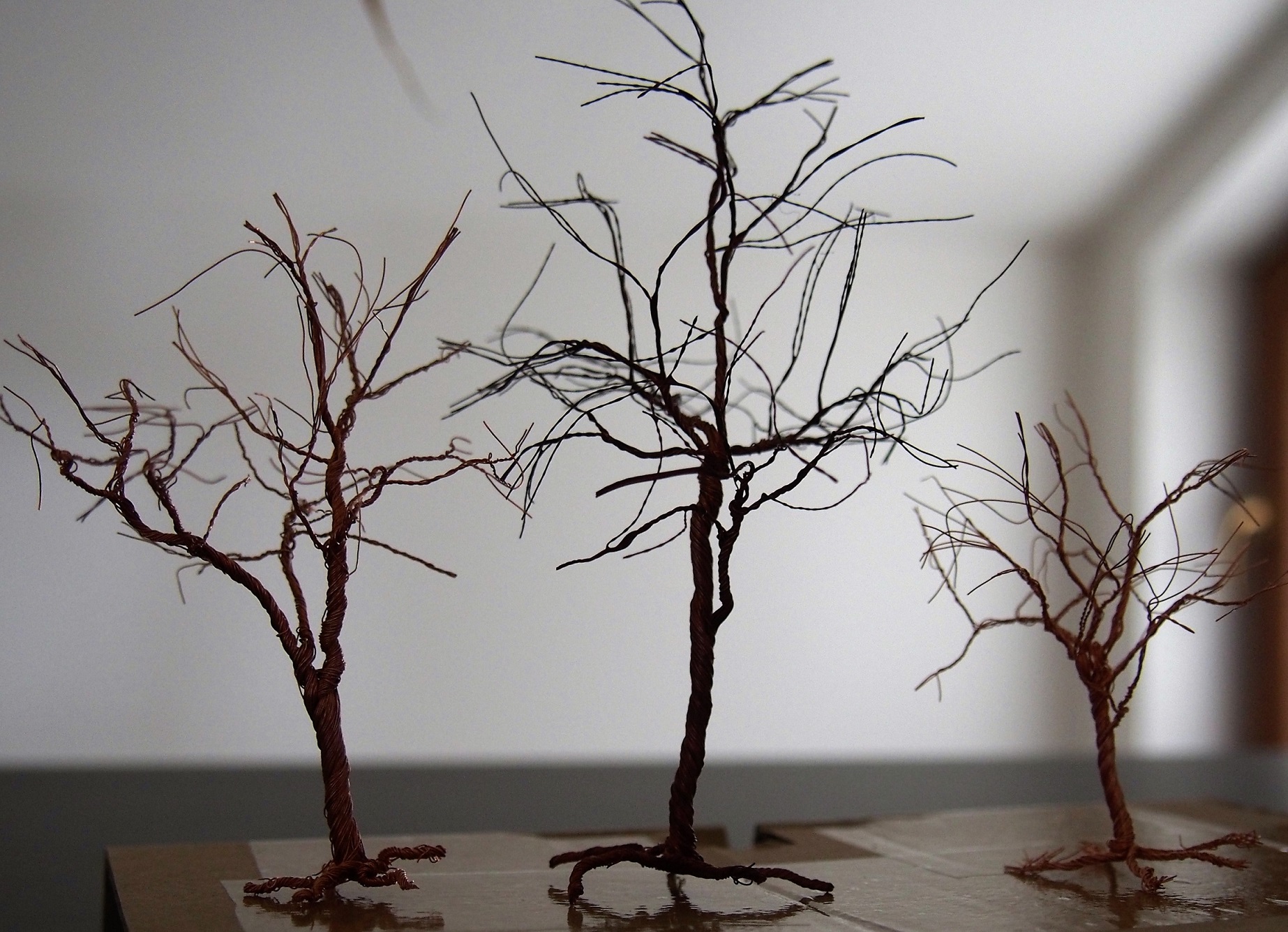

Příspěvekod Dokusan » sob 27 úno, 2016 9:53 am
Jelikož není příliš času na to abych se zavřel do pracovny a dělal na kolejišti, našel jsem si alternativní činnost, kterou mohu realizovat v obýváku. Nastudoval jsem postupy a zkouším si umotat nějaké stromky.
Zatím první nesmělé pokusy. http://dokusan.rajce.idnes.cz/Male_Chor ... 104730.jpg

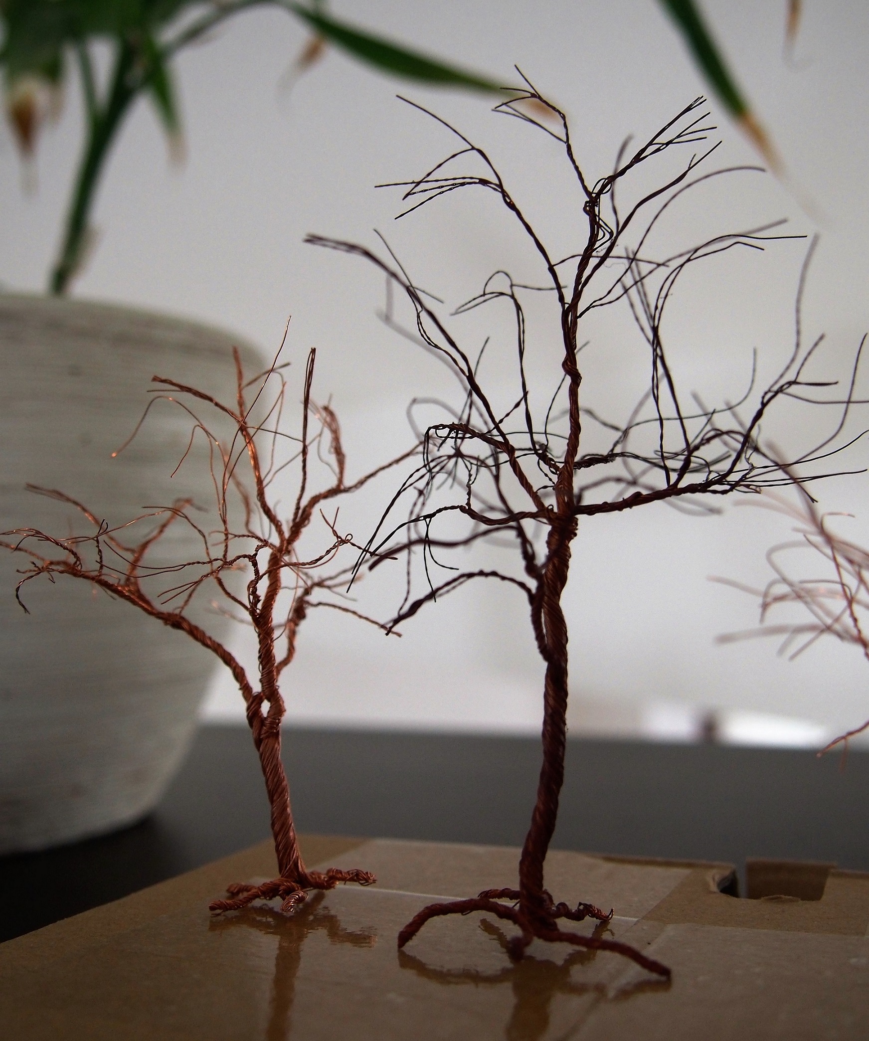

Příspěvekod Dokusan » ned 28 úno, 2016 4:00 pm
Tak ještě před "lógrováním" kmene.
Celkem mě to baví....jen nevím jak na olistění.
Zkouším velikosti

Příspěvekod rawen » ned 28 úno, 2016 4:56 pm
Ahoj, byl jsem nedávno na školení, tak budu dělat chytrého. :)
Předně, rozděl a uprav ty nejtenčí konce větviček.
Potom si kup PolyFiber. Opatrně palci a ukazováčky obou rukou odděl cca 1ccm a dále ho rozpracuje do co největšího objemu. Tím se vlákna (materiál) stanou "průhledná". Hlavně nesmíš vytahovat dlouhé nitě, to je špatně a zahodit! Vzniklý chomáček zaháčkuj za konce větviček.
A opakuj... Spotřeba fiberu je při správné aplikaci překvapivě malá!
Potom celý stromek stříkni lakem.
Dále potřebuješ sypké listoví. Polák anebo ještě líp od Honzy, resp. nám to sehnal Radim Hahn. Stříkneš lakem, pocukruješ listovím. Po uschnutí otřepeš a znovu zafixuješ lakem.
Finta je v tom, že celou dobu tam musíš dávat fíbru i listí co nejméně, aby byla koruna plastická, a ne jako ty komerční stromky, kde výrobce tlačí čas a nehraje si s nimi.
