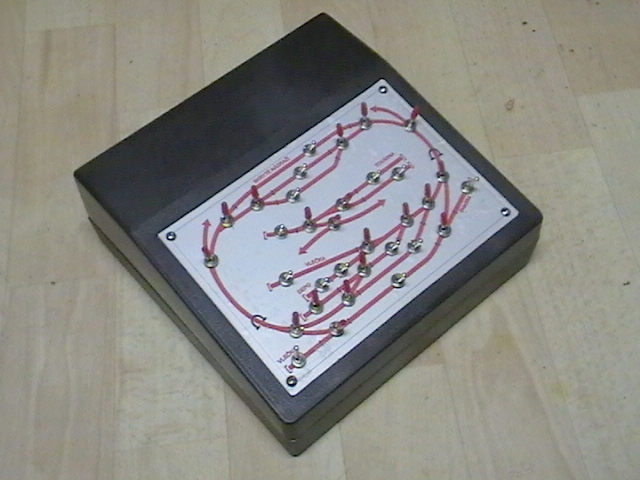

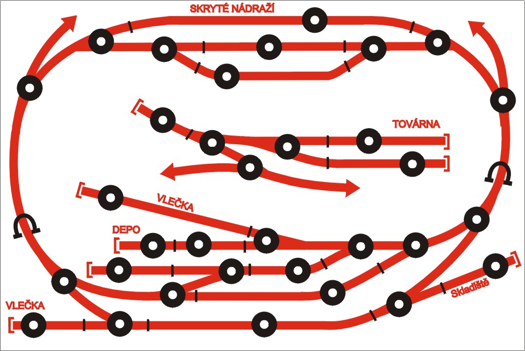

Asi vám to přijde nudné a zbytečně omýlané, ale obrazec rozkreslení ovládacího panelu podléhá zrání. Nedokázal jsem ho dát na jeden zátah. Prostě po večerech otevřu, občas něco upravím, opticky doladím a tohle je z mého pohledu finální výsledek.
Dávám to sem takto opakovaně proto, aby byla zevrubná představa, co která práce při stavbě kolejiště obnáší. Přičemž nevylučuji, že se někomu tento krok povede za pět minut a ne za týden.

Paráda to vypadá Mirku, že se tím můžeš živit :D
Re: Kolejiště Sluníčko od M.Ferdiána
Příspěvekod Rocky_MK » pát 14 srp, 2015 11:19 am
Barevně bych odlišil stavění výhybek od zapínání/vypínání úseků. Bylo by to přehlednější.

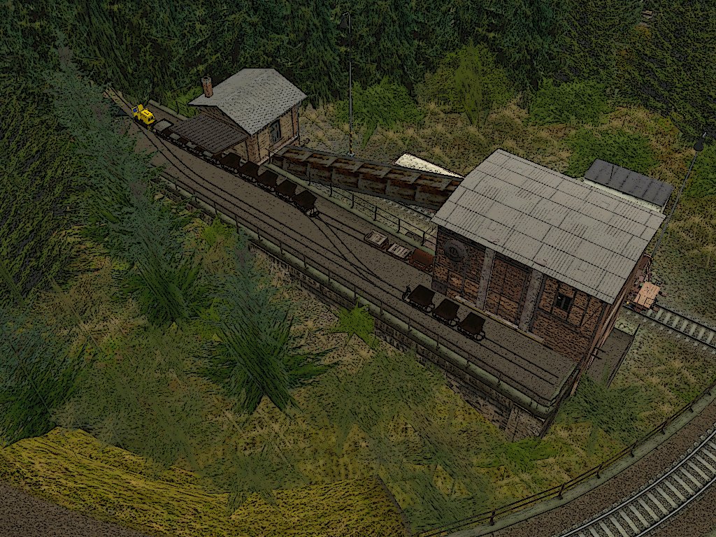

Po neúspěchu s pilou, jsem byl požádán o opravu a přes moje výtky že nemám vhodné stavby,bylo trváno na kamenolomu tak zde je teda ukázka jak by to mohlo vypadat.
Budovu drtiče kamene a třídírny jsem přesunul na opačnou stranu vlečkové koleje, tato strana poskytuje více místa. Taky jsem se vyhnul rovnoběžnému vedení kolejí (výtažná do továrny a průmyslová dráha kamenolomu)
Menší budova slouží k vykládce vozů uzkokolejné dráhy z kamenolomu, z vykládkové budovy vede krytý dopravník do větší budovy s drtičem kamene.
Opticky jsem nebyl s výslednou podobou areálu drtiče kamene spokojen, proto jsem "stanici" průmyslové drážky přizvedl.
Za kolejiště bych umístil tapetu s motivem kamenolomu ať je jasné odkud se ten kámen dováží.

Výtečný doplněk funkčního kamenolomu. Dokonce i úzkorozchodná drážka by mohla být funkční. Za kulisou by se vešla. Jen by bylo nutno trochu poupravit vodohospodářství. V místech kde jsi umístil budovy, vede strouha, která ústí do kanálu podtékající násep za pilířem mostu. To by se muselo přeonačit vzhledem k původnímu Milanově plánku.
Určitě skvělá úprava pro náročnějšího modeláře. K Lukášově škodě je na to celkem pozdě.

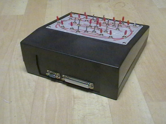

Ovládací pultík je fyzicky hotov, ale zatím nezapojen. Přepínače s červenou čepičkou ovládají výhybky, stříbrné bez čepičky spínají úseky. Anebo si to Lukáš udělá naopak. Každopádně i takto stísněný plácek pojmul 32 páčkových přepínačů (z toho 18 na výhybky) dostatečně dobře na to, aby se mezi sebou páčky nemlátily a byl k nim dobrý přístup.
Zadní část pultíku je již osazena canony. Dal jsem je záměrně co nejvíc ku podlaze. Nad nimi je totiž celkem dost místa pro případ, že by Lukáše otravovalo mít napaječ jízdy vlaků mimo. Elektronika regulátoru by se do pultu vešla a na horní vodorovné ploše pultu by se vešlo točítko. Tam předpokládám instalaci spínačů osvětlení kolejiště a onoho diskutovaného tlačítka přepínání výhybek pro případ, že by ty conrády přeci jen nedomykaly. Mimochodem conrád přehodí o něco rychleji, než je běžné zmáčknutí tlačítka, tedy k efektu čekání na přestavení a až poté puštění tlačítka zde nedojde.

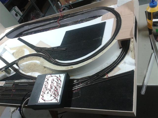

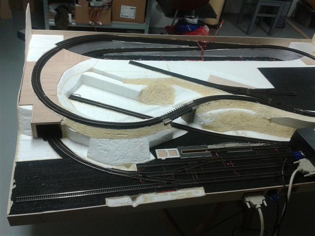

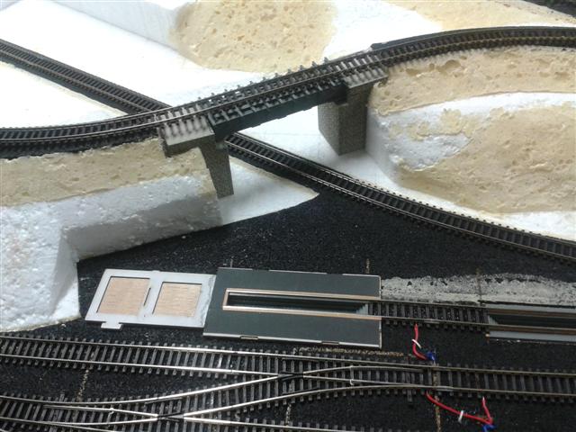

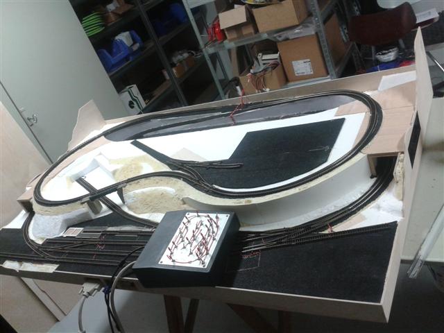

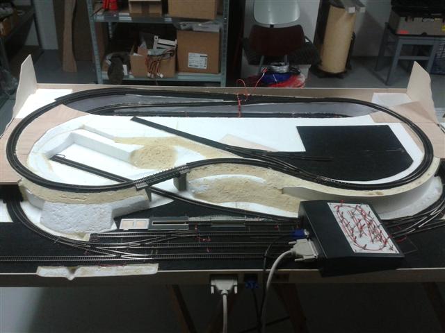

Lukáš mě požádal o fotky postupujících prací, ikdyž moc postoupeno nebylo, zkusil jsem kolejiště zbliknout mobilem, je toho vidět malinko víc.

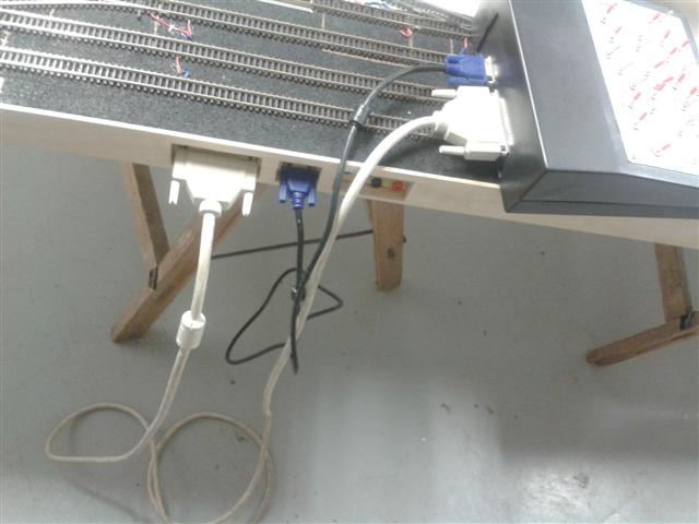

Propojovací kabely jsou obyč komunikační. Zdali budou jejich žíly stačit k přenosu zátěže, se teprve ukáže. Každopádně vyrobit nové proudově odpovídající by nebylo nic těžkého. Odstranil by se i kosmetický nedostatek rozdílné délky kabelů.
