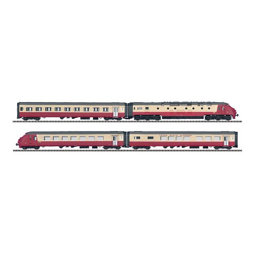

trix 22131

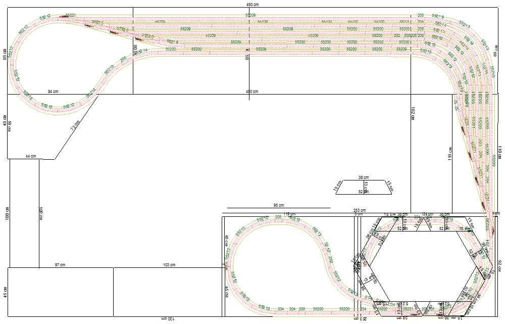

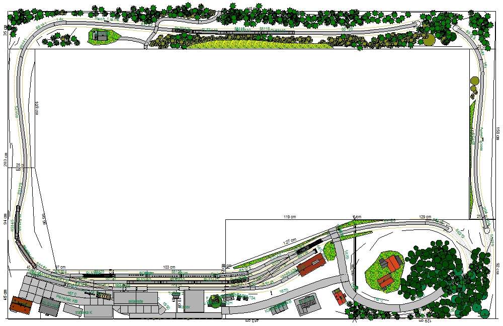

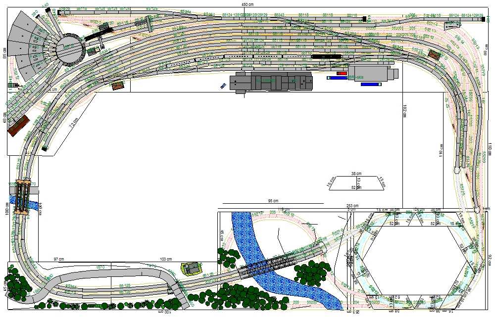

Hele, soupravu 1,5m při tak velký místnosti tam dostaneš... Já mám staniční koleje přes dva metry délky a to mám cimru 4,5m dlouhou... Tillig Elite je víc variabilnější než PECO, rozdíl v ceně u veksli sice je, ale až na křižovatky a křižovatkový výhybky to taková trága není. Ŕíkáš že tam chceš stůl - na co? Psací? Modelářský? Zkus myslet netradičně - co třeba pracovní stůl s dvojitými zády - celková hloubka 90, pracovní deska 60, 30cm ti zbyde na dvoukolejku za pracovní deskou. Přístup ke dvoukolejce přes dvířka na pianových pantech, nad nima zavěšený 19-22 palcový monitor. Nad stolem vitrína či skřínka... Stul můžeš mít nalevo od dveří. Dveře do místnosti překonáš přes most co bude "normálně" jako dioramátko vložen do skřinky nad stolem, a pak můžeš tratí pokračovat po obvodu místnosti. Takto můžeš mít dokonce postupně v budoucnu několikapatrovou variantu kolejiště... Vyhoda - postupná stavba, postupné financovaní, zaměnitelné segmenty etc...
Pamatuj že nejdražší nebude kolejivo a mašiny, ale tráva, posypy, foliáže a hlavně stomky! Na pořádný les 60x60 těch stromů potřebuješ tak kolem stopadesáti, aby to k něčemu vypadalo. Jeden použitelně vypadající 15-20cm vysoký strom tě stojí minimálně 50kč budeš-li ho kupovat. Já jich mám doma asi pět set a stálo mě to "naštěstí" jen něco málo přes osum tisíc... Takže tvoje tebou navrhované "plošné" kolejiště 120x450 a 120x145 bude šílený záhul na finance. Při kolejišti podél stěn ti stačí 30-40cm hloubky, větší nádraží se ti vejde do 90cm jako mě - viz obrázek. Mám cimru 450x290cm, nejmenší poloměry 422mm. Na levé straně co jsou ty dva mosty na dvoukolejce mám dveře do místnosti, tady budou dva vyndávací segmenty. Je to sice designovaný jako vitrínový kolejiště, ale dá se to použít jako kolejiště na nohách plus patro viz druhý obrázek jako segmenty na policích po obvodu místnosti. To horní patro stavím jako první, ten spodek s mega nádražím až jak zbyde chut a finance... Proto tam mám skryták malovaný stále s PIKO vekslema, ale budu tam dávat určitě PECO 100...
Promysli si taky jak budeš dělat elektriku aby ses k ní dobře dostal (zejména k přestavníkům). Já to mám 75 cm nad podlahou a furt sbírám šroubky a další blbiny co mi upadnou protože mě nenapadlo si svorkovnice udělat na odklopném panelu. Nemluvě o tom, že tě za chvíli bolí záda a krk jak jsi pod tím ohnutej... A to jen díky zas...ným PIKO výhybkám a nutnosti to začít celé znovu na PECO kolejivu... Takže možnost položit si daný kousek kolejiště na bok na podlahu nebo stůl je jednoznačně nejlepší volba!

Hmmmm, móc pěkný.

U wintracku bacha, neobsahuje všechno PECO kolejivo - i to byl důvod proč jsem nakonec dal přednost tilligu - v PECO by se mi ve wintracku nepovedlo to zhlaví hlavní stanice takto natvarovat... Pokud jde o vozový park a tillig kolejivo, radím kup si levnou flexi kolej Tillig a vyzkoušej svou vozbu na ní - problémy ti z celého tvého parku nejspíš jako mě bude dělat jen pár vozů a tyhle v pohodě případně přezuješ na kola s menšími okolky, všechny mašiny s digi rozhraním by už měly mít už z fabriky okolky snížené. Koukni se taky na PECO katalog - několik jejich výhybek nemá napájenou srdcovku! Pokud jde o digitál, mám u Peco vekslí peco přestavníky PL-10W, jsou vhodnější pro DCC než další z peco nabídky (vyhni se těm plochým plastovým! Jsou totálně nespolehlivý stejně jako ty pikácký!), ale i tak mají velký odběr proudu, takže radím ovládat je každý zvlášt a ne propojeně najednou! Jeden se mi podařilo spálit když jsem si blbě nastavil spínací impuls na dekodéru - musí být co možná nejkratší, mžikový (mám dekodéry z DIGI CZ, http://www.eshop-honzikovyvlacky.cz/hon ... tion#anch1 ). Jinak použití dalších mikrospínačů (Peco volitelné příslušenství k jejich přestavníkům) je na zvážení - pro napájení srdcovky určitě ano, pro signalizaci polohy výhybky mi to přijde zbytečné - ale to je věc vkusu... Pokud budeš řešit ovládání přes TCO a panel s přepínači určujícími polohu výhybky, přestavník bude vždy v poloze v jaké je přepínač. Ohledně elektriky ti ale určitě líp poradí větší borci než já...

Nepřesné vyjádření - chtěl jsem říci, že ve wintrack databázi nejsou nadefinovány všechny fy PECO nabízené výhybky, na rozdíl od všech Tillig Elite - proto jsem dal přednost kolejivu tillig neb jsem nemusel chybějící PECO veksle komplikovaně ve wintracku malovat jako "flexi výhybky". Jinak proč mám v pláncích malováno málo flexi kolejí obecně je, že mi wintrack je schopen dopočítat trasu kolejí za pomoci standardního kolejiva a malováním tras s využitím standardního "neflexi" kolejiva mám i lepší kontrolu nad poloměry oblouků... Flexi maluju jen tam, kde to komp neudělá nebo až následně když vím kudy a jak trasu vést... V reálu stavím kolejiště samozřejmě z flexi kolejí a kupovaných výhybek. Je to pro mě nejsnažší cesta...

Musím dopřesnit ještě jednu věc - s ohledem na poloměr spirály, původně nařezanou pro piko R422 a již hotový rámy vitrín, jsem byl nucen použít PECO 100 obloukové veksle ST245 Setrack, které srdcovku napájenu nemají! Takže v mém případě MUV69 a eventuálně další problematický vozidla (T211, rosnička apod) maj vjezd do podzemí zakázán... Nicméně zvuková 422ka od Brawy i M152 Bramos mi to zvládá OK i bez úprav...
