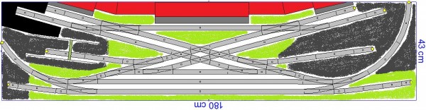

Příspěvekod lajblt » úte 09 pro, 2014 10:33 pm
Posílám ještě upravený návrh 7.2. Kdo pozná použité kolejivo, má malé bezvýznamné plus. :)
U návrhu 11 jde posunovat ke skladům úplně nahoře jen po jednom voze...

lajblt píše:U návrhu 11 jde posunovat ke skladům úplně nahoře jen po jednom voze...
Je to záměr. Jak už odhalil sidlo.
Díky za ochotu a tvůj čas se věnovat mým skromným návrhům.
Jistě si si všiml, že v dalších návrzích používám obloukovou výhybku pro zvětšení délku kolejí v předávacím nádraží. Sám jsem zvědav jaký návrh zvítězí ve výběrovém řízení. Každopádně je z čeho vybírat. A možná ještě nějaké kousky přibudou.

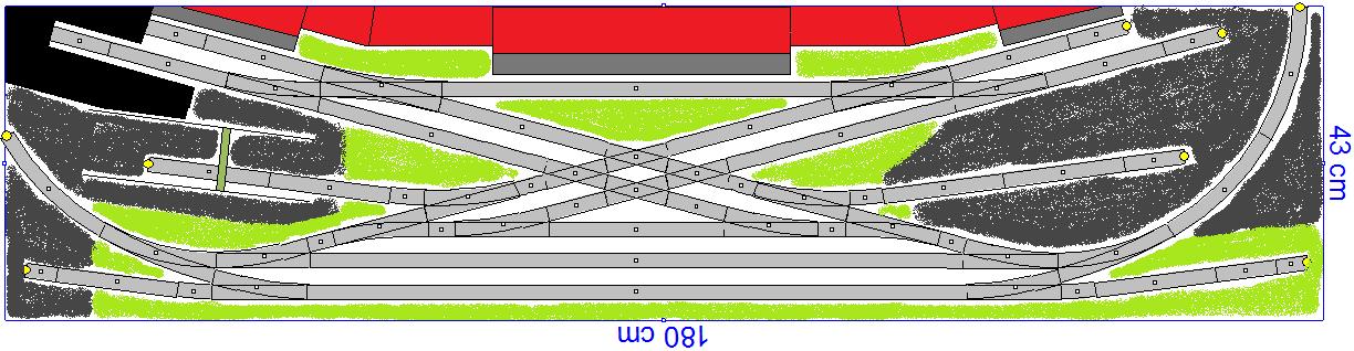

O.K. Zeptám se tedy přímo a snad bude jasnější odpověď. Z jakých návrhů se dá vybírat. Ptám se proto, abych se v nich neztratil a nevybíral z blbostí. Dle mého skromného názoru by s dalo zatím vybírat z návrhů 6 s tím, že by se upravilo pravé zhlaví na předávacím nádraží. Dále bych to viděl na návrh 6.1, 7.1, 7.2, 8, 8.1, 9.1, 9.2, 10, 11 jafobe a pokud bych si chtěl vyrobit složitější verzi inglenook tak 11. Dohromady je tedy by bylo tedy 11 návrhů ze všech uveřejněných. Znovu dám v potaz link na album, kde jsou všechny návrhy pohromadě ; http://mizl.rajce.idnes.cz/Vitrinove_ko ... 43x180_cm/ .
Podotýkám, že neplánuji žádné budoucí rozšíření na další segmenty krom skrytého nádraží za zdí. Proto na návrhu je v pravé části oblouk.
Michal
Ps: rád bych požádal , aby zde nikdo nepsal jaký návrh z výše uvedených je dle jeho oka nejlepší. Jde mi spíše o to, zda jsou zvolené návrhy zvolené dobře a jdou použít pro výběr. Proto raději napište z jakých návrhů by jste vybírali. Za takové příspěvky bych byl velmi rád a vděčný. "Čím vice tím lépe. :wink: "

Jsem pro poslední Tomášův návrh je propracovaný a asi se tématu nejvíce věnoval máš to pěkně daný a můžeš začít .Petře děkuji za odpověď - rozumím tomu co má Honza ma mysli.

Příspěvekod jirkah » ned 14 pro, 2014 4:46 pm
7.2

Příspěvekod Bezmozek » ned 14 pro, 2014 6:03 pm
Každej má něco do sebe, ale na 7.2 mi přijde divný to dvojitý křížení před skladem, to mnohem víc se mi líbí dvě kusé proti sobě co se kříží jako v návrhu 6
BTW není to "klišé"? Takhle křížený kusý koleje jsou v plno pláncích, ale co v reálu?

Příspěvekod Martin Justiz » ned 14 pro, 2014 7:12 pm
za mě 8 nebo 7

Příspěvekod sidlo » pon 15 pro, 2014 5:59 pm
moje preference:
7.1, 8, 8.1

Příspěvekod Tomas.Brezina » pon 15 pro, 2014 6:25 pm
Ahoj. Ač nejsem přeborník v plánování, viz moje vlákno, líbí se mi možnosti 7.1 a 8.1.
Tyto dva návrhy si dokážu představit i jako součást komplexního kolejiště s použitím např. místo často používáné odbočující lokální tratě s koncovou stanicí, ale to je mimo tuto diskuzi.
Hodně štestí. Tomáš.

Příspěvekod jirmicz » stř 17 pro, 2014 7:41 pm
Zdravím, osobně se mi líbí návrh co tu dával jafobe. Ale mě by se líbil na posun námět spávkárna vozů např. Ryko Děčín nebo něco takového. Kde se přesouvájí vozy jednotlivými haly na různé opravy. Rozmanitost vozů nezná hranice. Až budu mít chvili o svátkách čas zkusím něco na tomto plácku vymyslet. Spíš bych teda měl dělat na svém panelu :) a taky konečně ukázat něco z mé vlastní výroby.

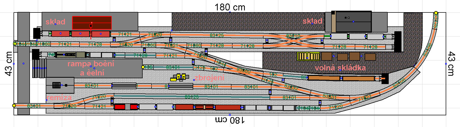

Příspěvekod mizl » pát 26 pro, 2014 12:55 pm
Ahoj přátelé,
mezi svátky jsem si jen tak hrál a stvořil jednu úplnou šílenost. Berte návrh jako tokové malé blbnutí a neberte jej moc vážně :D . Název layoutu jsem i pracovně pojmenoval jako "Zrcadlo".
Michal
Pro jirmicz: dostal jsi se k Rykovce v Děčíně ??
