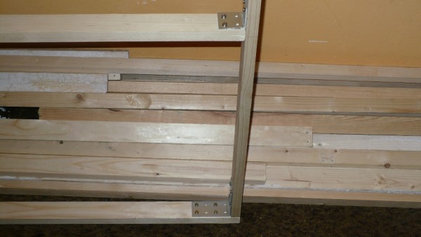

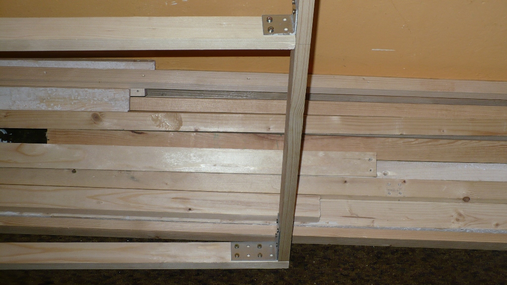

Příspěvekod Láďa » ned 08 lis, 2015 4:45 pm
Rám mám skoro hotov.
Chybí zbylé výztuhy a nohy.
Materiál:střešní lať +/-20mm*+/-42mm
Prosím o kritiku a poznámky.

Příspěvekod vmucha » ned 08 lis, 2015 4:49 pm
Jak a kde budeš mít nohy? Nebo ten rám bude na něčem ležet?

Příspěvekod Polabský » ned 08 lis, 2015 4:55 pm
vmucha píše:Jak a kde budeš mít nohy? Nebo ten rám bude na něčem ležet?
Ty nohy by měly být určitě umístěny s ohledem na celkový průhyb zatížené konstrukce v optimálních místech ve čtvrtinách rozpětí (1/4 - 1/2 - 1/4 délky).

Příspěvekod Láďa » ned 08 lis, 2015 5:06 pm
Bude na nohách.
Rozmístění bude domyšleno.
Láďa

Příspěvekod hopeter » ned 08 lis, 2015 5:26 pm
Na můj vkus mě připadá ten rám dost slabý. Záleží kolik tam ještě bude výztuh, kolik noh a jestli bude potřeba s kolejištěm občas pohnout. Spojení na úhelníky taky není zrovna nejlepší. Časem se šrouby uvolní... Slepení by určitě pomohlo ( pokud tedy už není , to z fotek nepoznám ). Pokud bude rám pracovat na hotovém kolejišti může to napáchat dost škodu na krajině ale i na kolejích... Výztuhy určitě dej diagonálně ( šikmo z rohu do rohu ) vznikne ti tím tzv. příhradová konstrukce, která není tak náchylná na kroucení.

Re: Domácí kolejiště 250*125 H0
Příspěvekod Láďa » ned 08 lis, 2015 5:43 pm
Lepit to budu.
Zítra půjdu pro lepidlo. Jaké?? (chemoprén)

Příspěvekod Barbucha » ned 08 lis, 2015 5:51 pm
Mňo, já mám rastr hustší v oceli, toho bych se fakt bál.

Příspěvekod hopeter » ned 08 lis, 2015 6:45 pm
Chemoprén není zrovna moc vhodný na dřevo navíc zůstává měkké. Truhláři běžně používají herkules , dispercol apod. ( disperzní lepidlo ) Tohle jsou ale pevnostní spoje tak bych doporučoval Epoxy CHS 1200. Je to dvousložkové lepidlo a po vytvrzení je pevné a kromě vysoké teploty ho nic nedegraduje. Prodává se běžně v drogerii v různých baleních. Pozor na tužidlo - je to žíravina ( po vytvrzení ale už neškodí ).

Příspěvekod Láďa » ned 08 lis, 2015 7:28 pm
To je to co jsem chtěl použít, ale o víkendu jsem to nesehnal.
Nakonec to dopadne tak, že asi koupím OSB desku 8-10 mm tloušťku přišroubuji to na ten rám. :wink:

Příspěvekod Barbucha » ned 08 lis, 2015 7:36 pm
Láďa píše:To je to co jsem chtěl použít, ale o víkendu jsem to nesehnal.
No to rozhodně ne. Pokud OSB, tak od 15 mm nahoru. 12 mm se prohne na půl metru rozponu naprosto bez problémů. Mluvit o něčem mezi 8-10 mm je nesmysl. Na tom se přece nadá tak šetřit :roll: .
