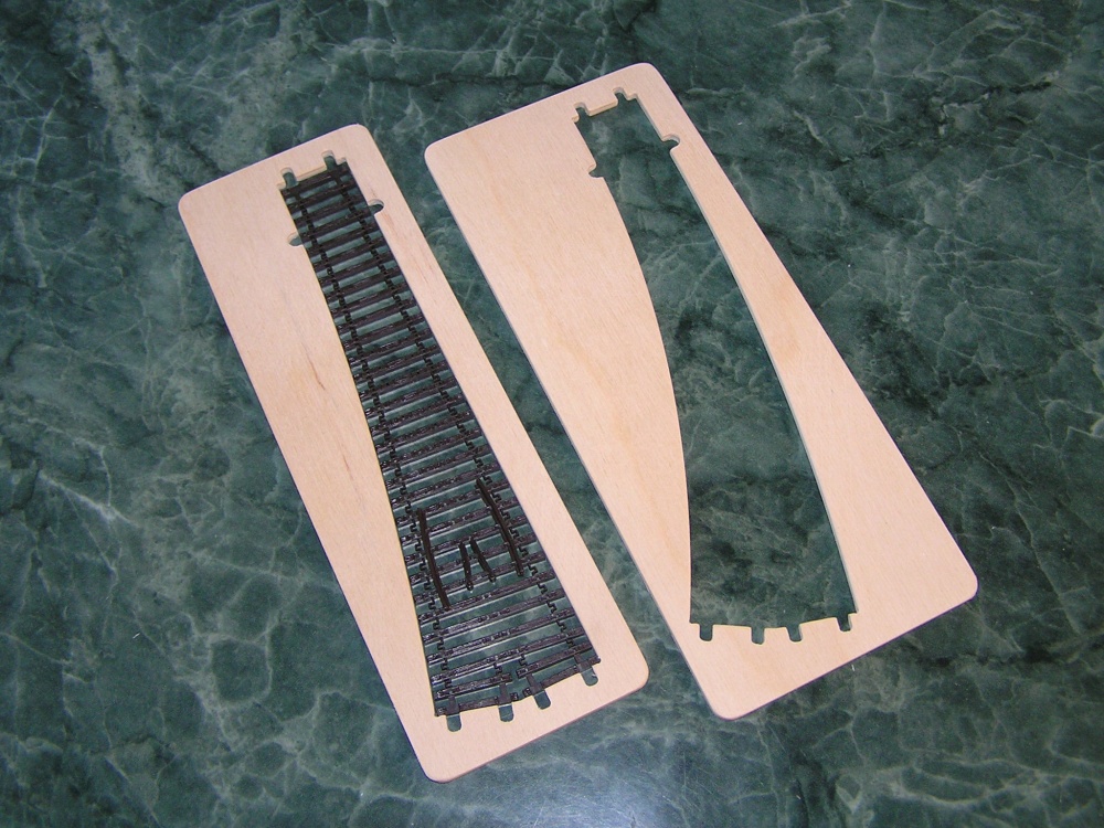

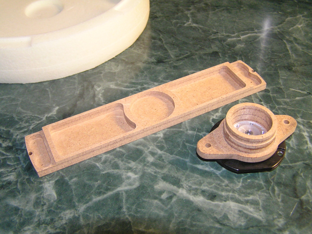

Příspěvekod Marek M » stř 19 úno, 2014 8:07 pm

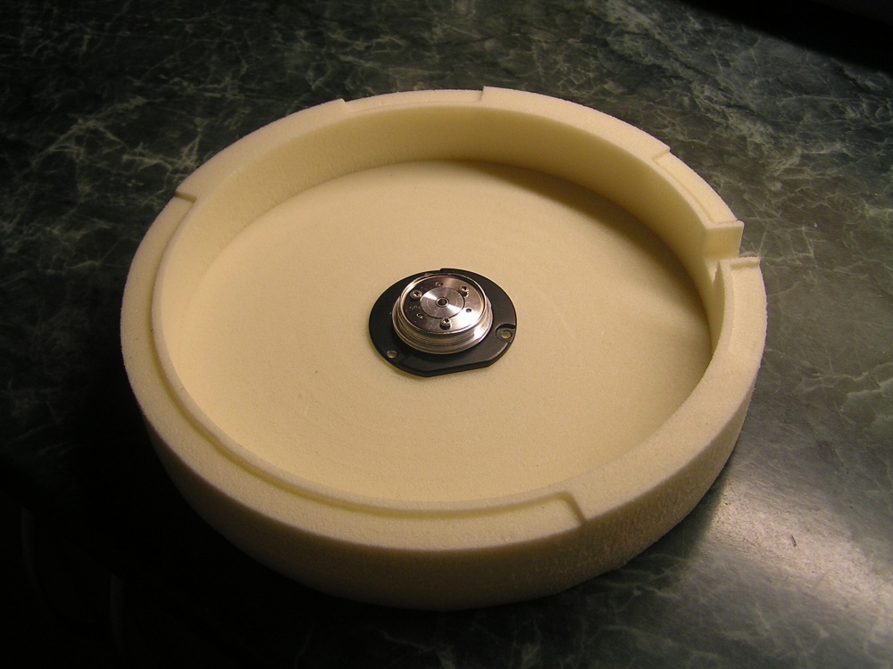

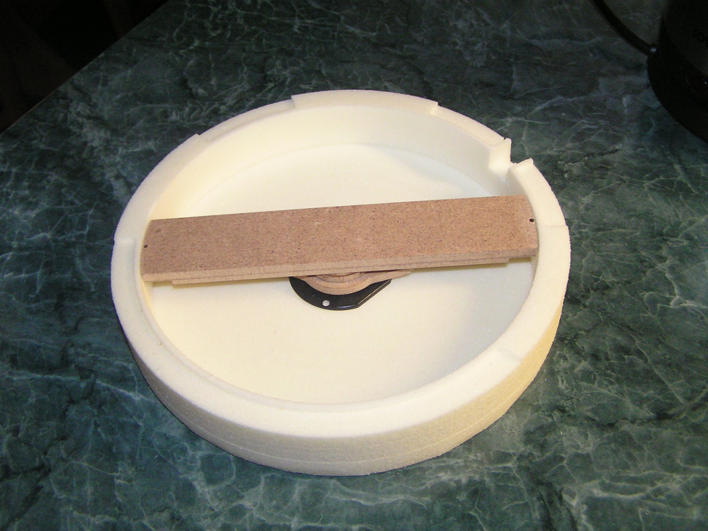

Tak jsem si vytvořil pár pomůcek. Ohýbačku na kolejový profil, šablonky na stavbu výhybek a polotovar točny ze styroduru. Jako ložisko je osazen rozebraný pevný disk z pc. Bezvulové uložení s téměř nulovým odporem.

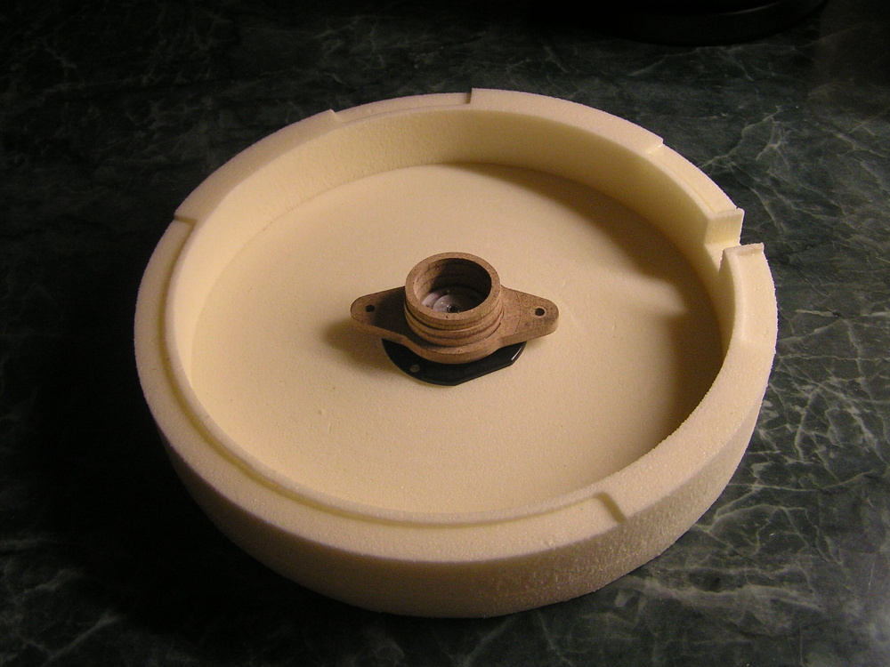

Další drobný pokrok při stavbě točny. Vypadá to, že by to mohlo i fungovat..

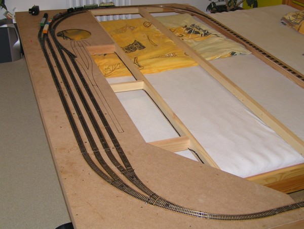

Příspěvekod Marek M » sob 22 bře, 2014 7:47 am

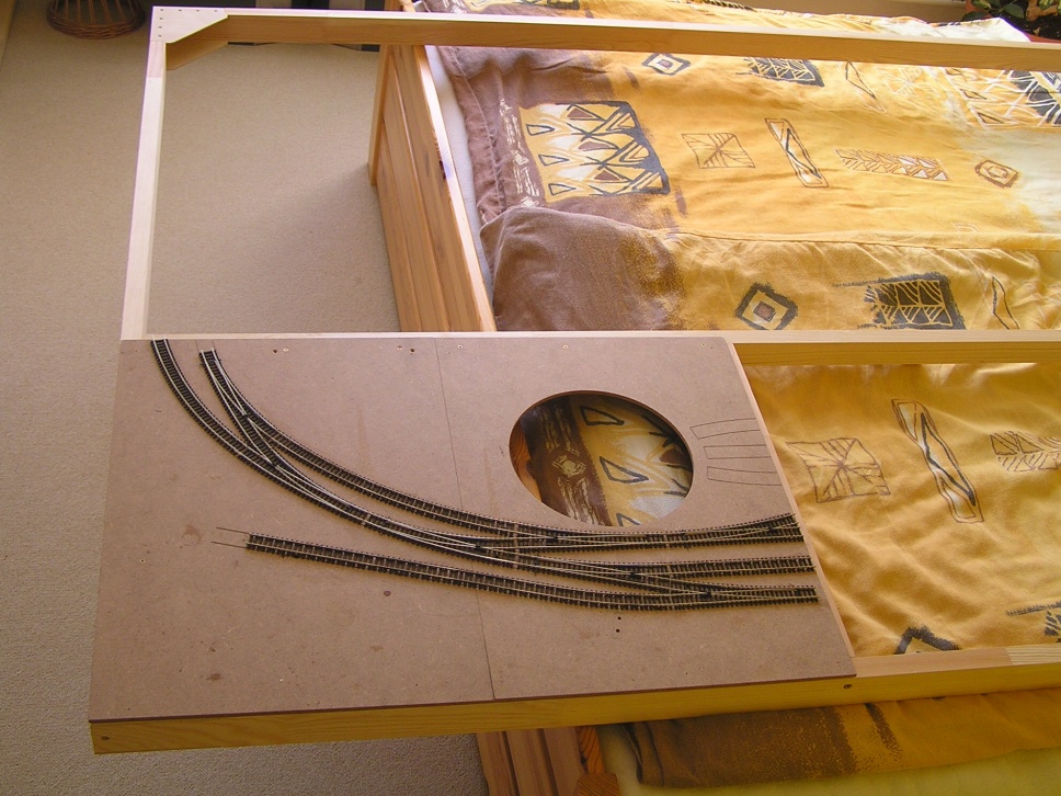

Začíná se rýsovat i kolejiště samotné. Prozatím základ levého zhlaví. Kolejivo ustaveno, přilepeno. Celý díl zhlaví je prozatím odnímatelný, kvůli přístupu a manipulaci.

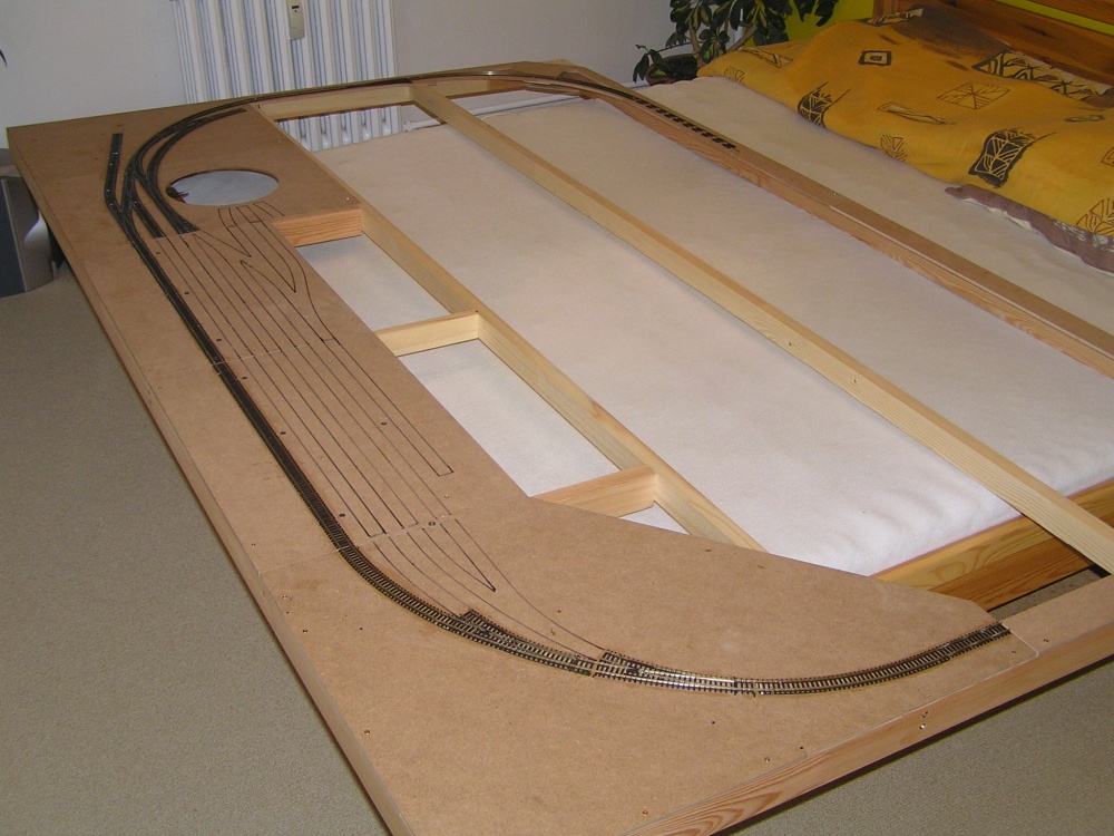

Re: Kolejiště TT 2300x1300mm
Příspěvekod Marek M » úte 01 dub, 2014 8:29 pm
Díky za pochvalu. Rošt bude hustější, přidávám to postupně, jak je kde potřeba.

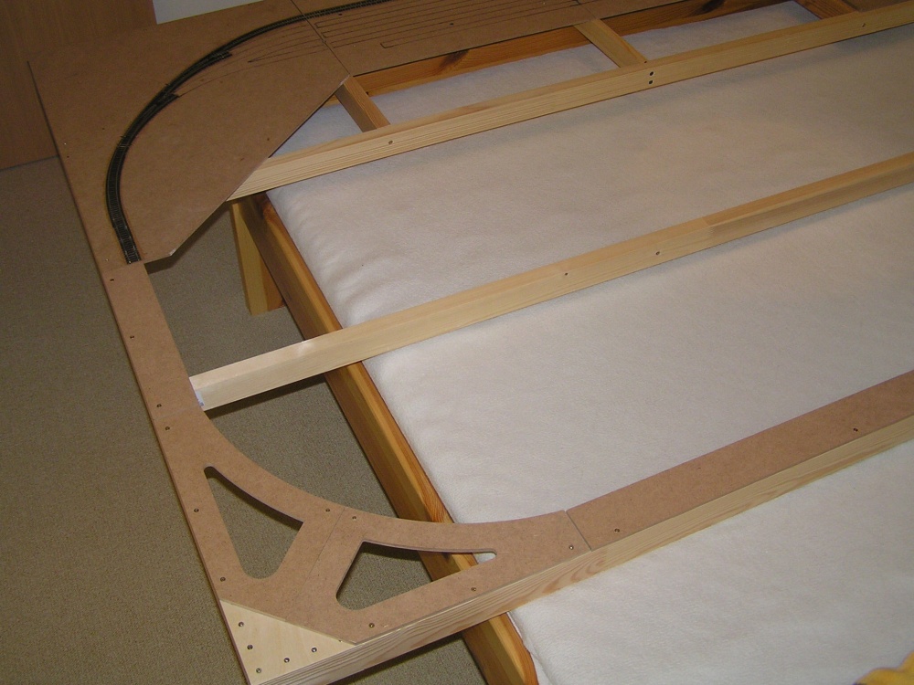

Tady je náhled na celý panel ze strany pravého zhlaví.

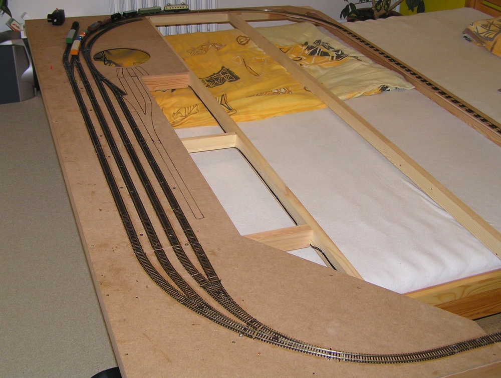

a tady pohled od zadní strany. Musím to uvézt do stavu, kdy se bude moct pustit vlak aspoň dokola, abych synovi umožnil nějaké to ježdění, pořád se mě ptá, kdy už to bude. :roll: Pak se bude dál rozšiřovat..

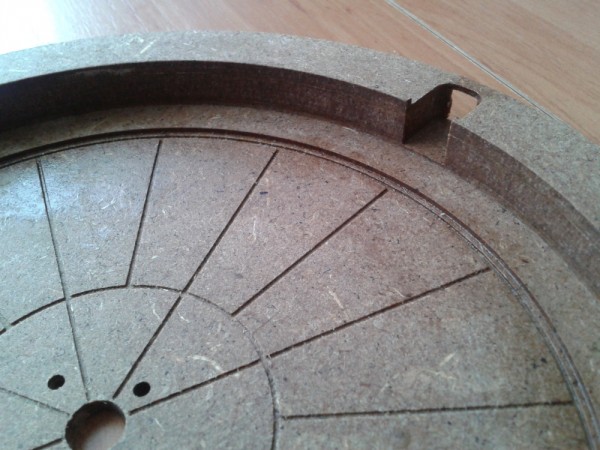

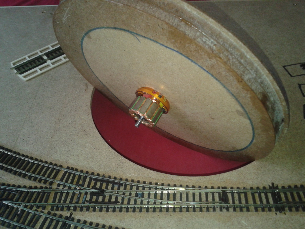

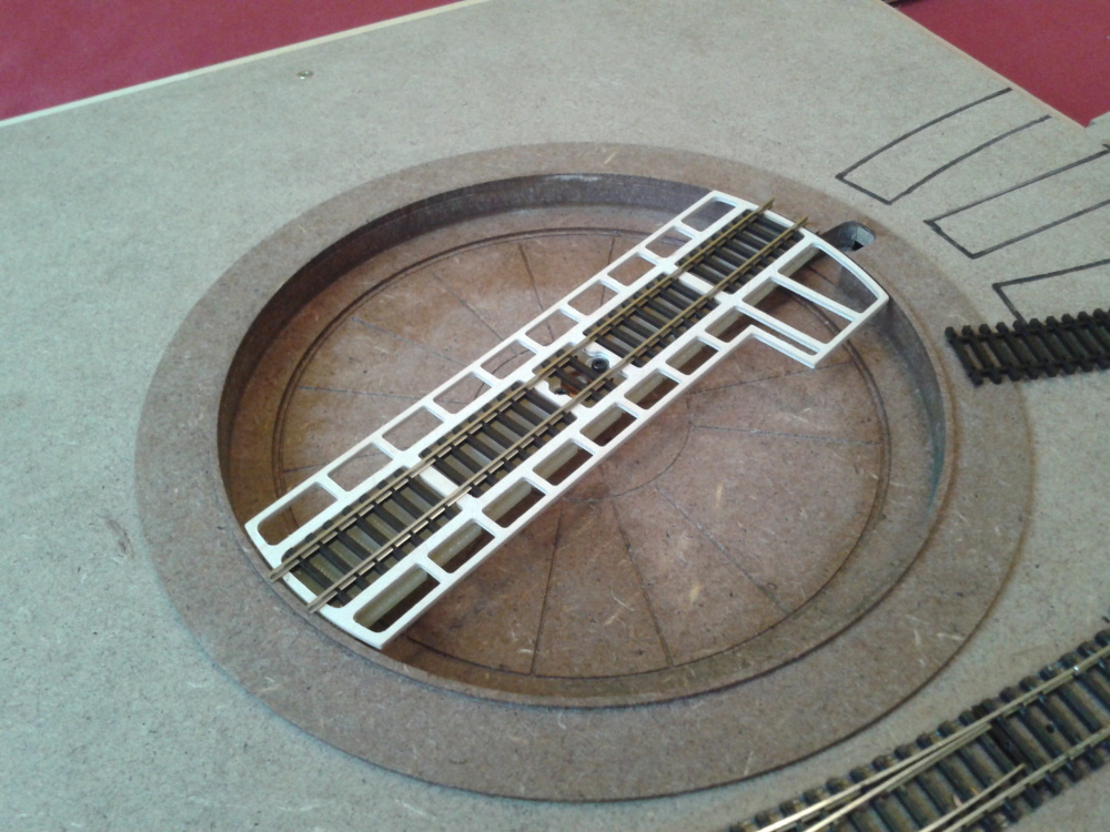

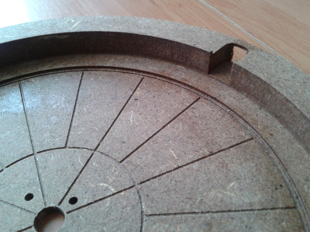

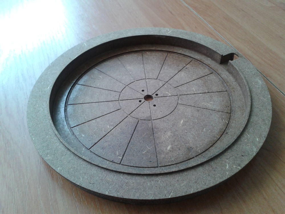

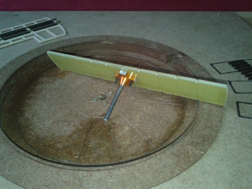

Příspěvekod Marek M » ned 18 kvě, 2014 5:32 pm
Tak jsem se pustil do výroby a stavby nové točny. Točna frézovaná z MDF, pro zpevnění prosiceno epoxidem. Mostovka je ze sklotextitu 4mm, mezi rámeček je z 2mm překližky.
Marek M
Příspěvky: 68
Registrován: ned 01 pro, 2013 2:51 pm

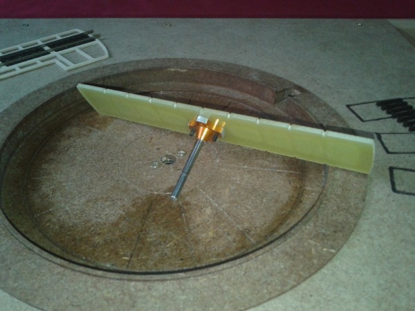

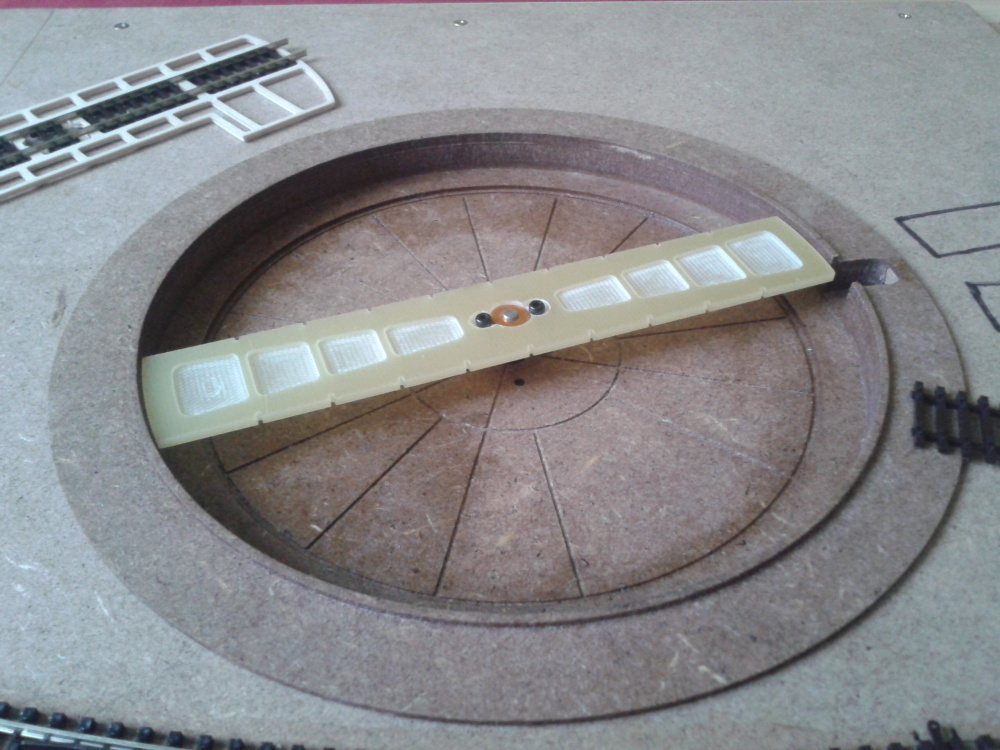

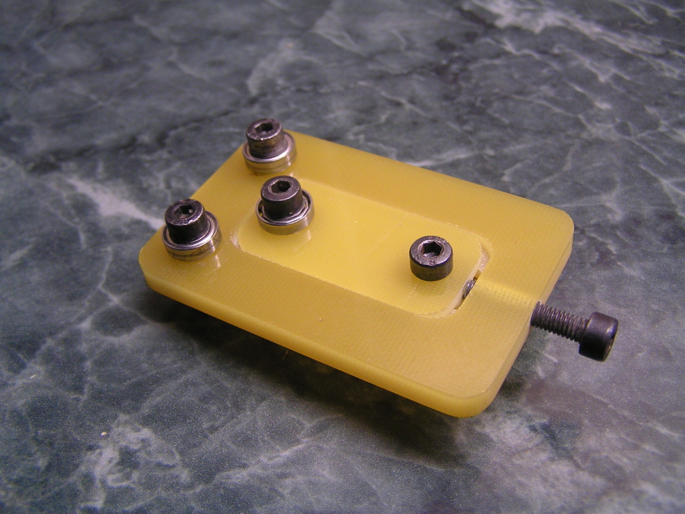

Příspěvekod Marek M » ned 18 kvě, 2014 5:47 pm
Tady ještě ta mostovka a použití starého střídavého motorku, který dřív sloužil jako pohon rc letadla. Co zavazelo šlo z něj pryč.
Uložení ve dvou količkových ložiskách je parádní a příruby motoru poslouží taky velmi dobře k uchycení.
Oska motoru prchází pevnou spodní částí, kde na ní bude napojen pohon.
Tady ještě odkaz na videjko zkoušky hladkého chodu.
http://marekrc.rajce.idnes.cz/Kolejiste ... o-0004.jpg
