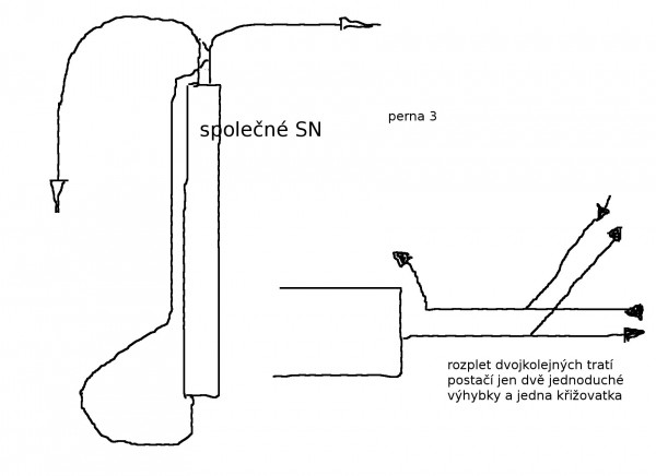

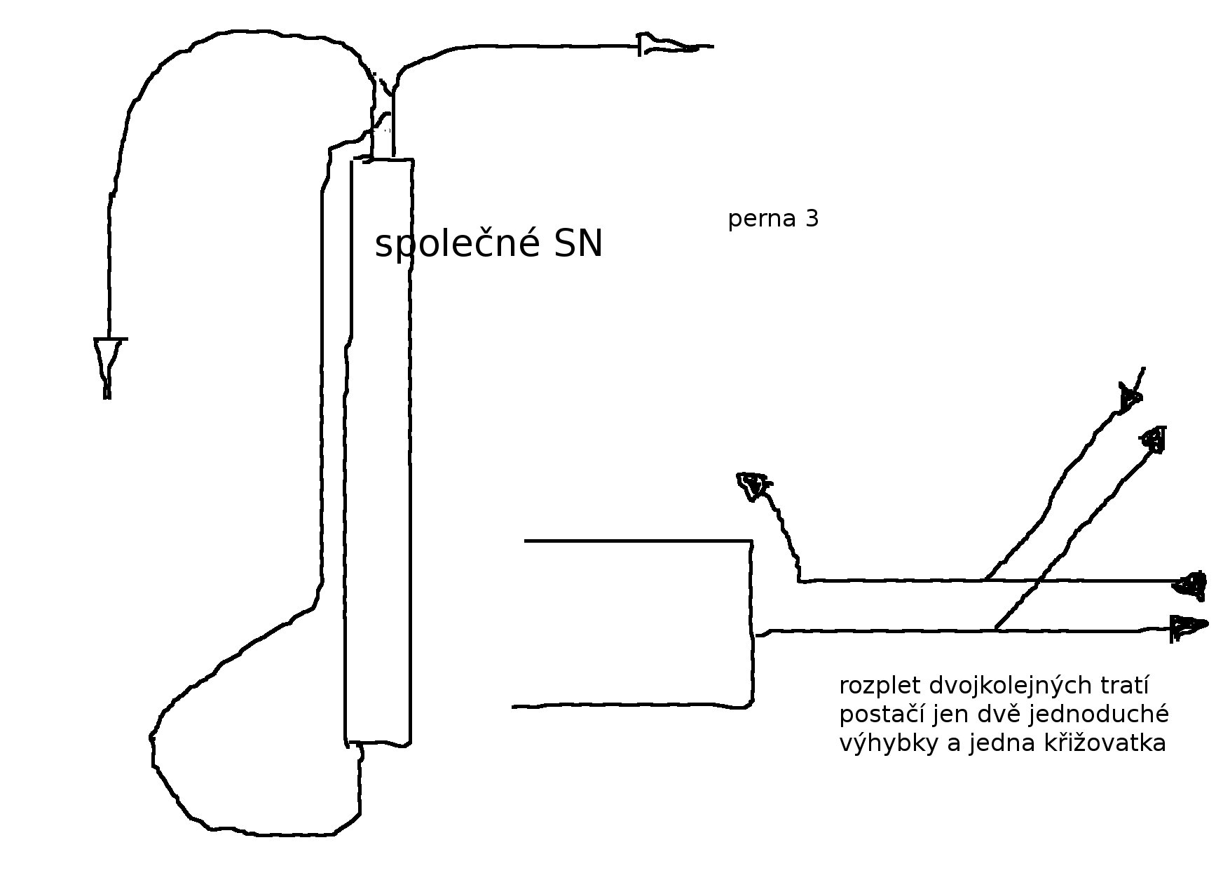

Příspěvekod milan ferdián » pon 01 črc, 2013 1:04 pm
No tak na levé straně navrhni společný skryták a za viditelnou stanici jen vystoupáš a nalevo taktéž.Pozor rozplet tratí platí detailní skica.

Příspěvekod Perna » pon 01 črc, 2013 1:09 pm
kluci s takovou budou moje děti víc pod panelem než nad ním. víc kolejí a víc provozu bude ve skryté části než nahoře, asi tam budu muset dát kamery, aby z toho děti něco měli :-)
to: Milan
uvidíme jak to půjde, ty SN na levé straně zatím vycházeli malé a krátké.

Re: H0 L-ko 5,72x4,40
Příspěvekod milan ferdián » pon 01 črc, 2013 1:26 pm
