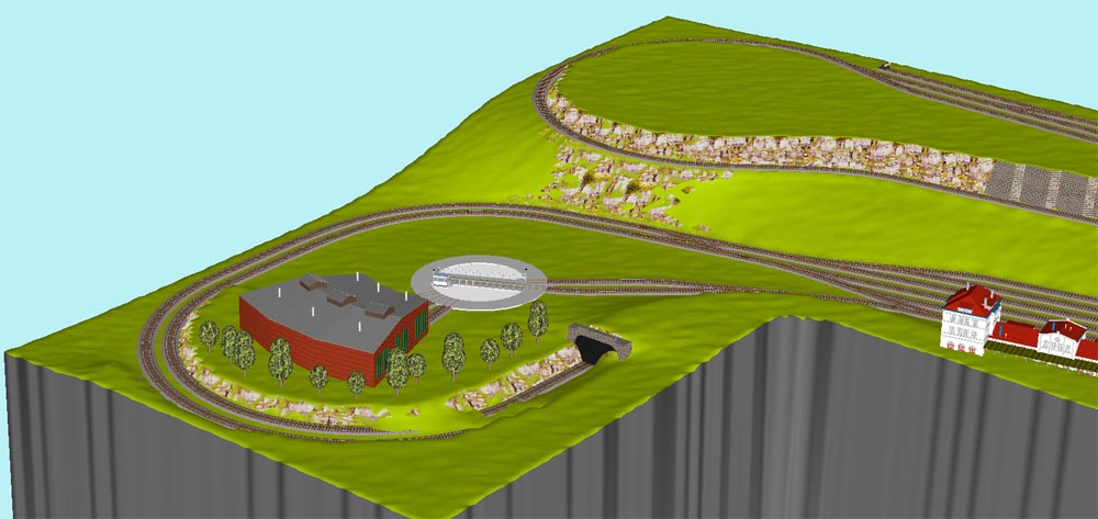

Ahoj, místo tunelu udělej zářez. Při dolní hraně je terén výš než trať (a o pár (4-5)cm výš než hlavní stanice) a původně klesala stráň směrem k depu. Strání kdysi prorazili zářez pro dvoukolejku (protože od stanice trať klesá, musí být i zářez hlubší), ale uvnitř oblouku mezi rotundou a tratí zůstal malý zbytek původního terénu, který už nikdo nezplanýroval . Naopak budova rotundy je směrem k trati zapůštěná částečně )cca 1cm) do svahu. Když necháš svah vhodně porůst dostatkem stromků a křovin ve stylu "předměststká buš", schová ti kus dvoukolejky a "rozbije" pohled na dlouhý a ostrý oblouk. Případně může lesík pokračovat podle trati směrem ke stanici, kdyuž budou břízky pohlcovat a zarůstat dlouho odstavenou starou parní lokomotivu (neodsunutá a nesešrotovaná stará německá lokomotiva - produkce BTTB, zapomenutá od poslední války...)

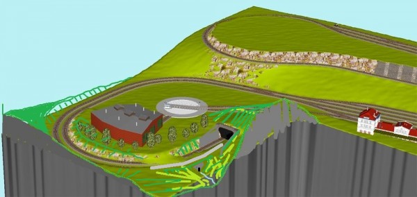

Příspěvekod mmihalik » čtv 05 zář, 2013 9:07 am
Michal Šuhajda píše:Ahoj, místo tunelu udělej zářez...
Zářez mám a pak vjíždí do tunelu jak se blíží k nádraží...

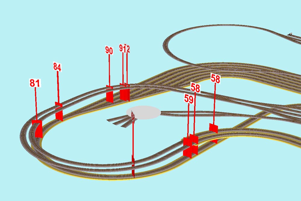

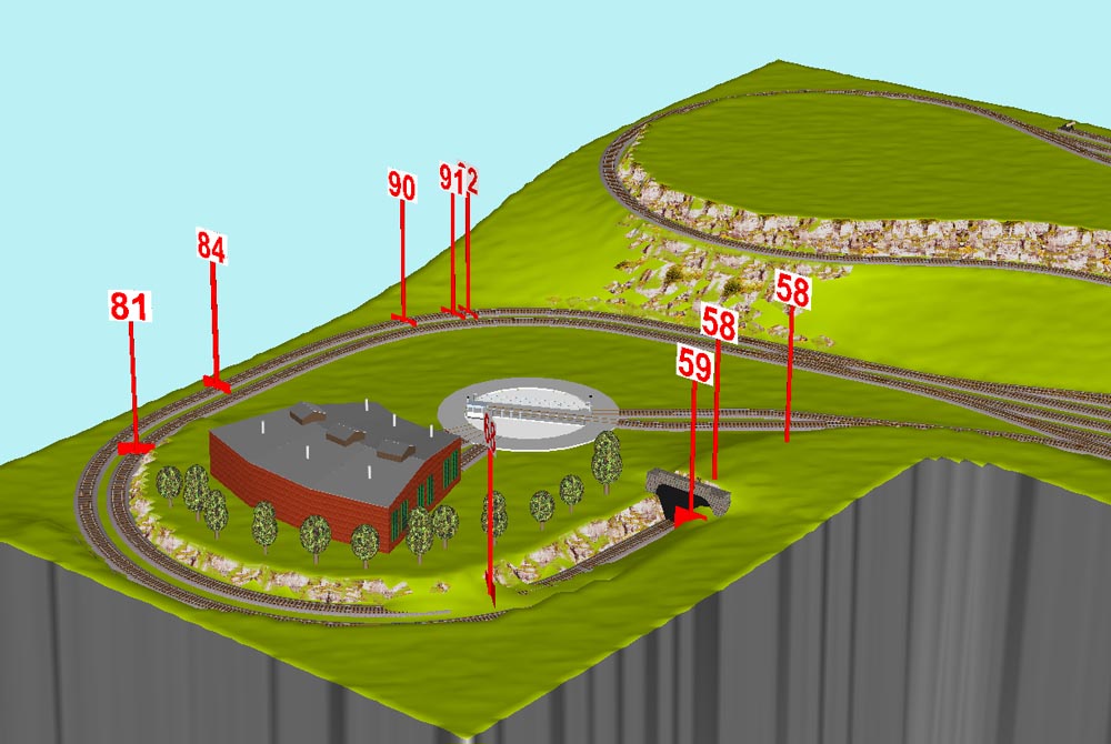

Re: Kolejiště TT - tvar U 400×200
Příspěvekod mmihalik » čtv 05 zář, 2013 12:06 pm
milan ferdián píše:Něco není v pořádku s tím klesáním....
Je tam ten skryťák, ale zrovna v tom místě je 68mm, tak nevím co tam WTku vadí...
Příspěvekod milan ferdián » čtv 05 zář, 2013 12:18 pm
mmihalik píše:
Co mu vadí?Že rozdíl máš jen 92-58=33 :wink:

Příspěvekod mmihalik » čtv 05 zář, 2013 12:23 pm
Tak jsem asi natvrdlej... To co ukazuje není čistá průjezdná výška?

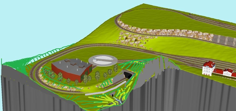

Příspěvekod Michal Šuhajda » čtv 05 zář, 2013 12:31 pm
mmihalik píše:Zářez mám a pak vjíždí do tunelu jak se blíží k nádraží...
Takhle ne, vznikne Ti jezero. Po výjezd z tunelu nech svaz jen vlevo za portálem (k depu) . Vpravo (k okraji by měl terén klesat, trať přejede propustek (odvod vody z příkopu vpravo). Pořád ještě na "velkém" poloměru oblouku. Pak teprve zajede do dalšího zářezu, kde už jsou malé poloměry. Koukni na obrázek, je dost neumělý, ale nad z něj bude trochu jasno.

Příspěvekod mmihalik » čtv 05 zář, 2013 2:21 pm
Takhle ne, vznikne Ti jezero...
Chápu... super... Díky... Grafika parádní :)
2 Milan Prosím jak je to s tím WT? To číslo co je tam zobrazeno není čistá průjezdní výška?

Příspěvekod kiski » čtv 05 zář, 2013 3:49 pm
To číslo by mal byť výškový rozdiel medzi spodnou a hornou koľajou. Keď nespĺňaš zadané parametre (prejazdný profil, čo sa týka výšky), vyskočí ti takáto chybová značka. A hodnota, kedy ti to začne signalizovať, sa dá vo WinTracku nastaviť, pre každú mierku inak. Poňúraj sa v tom progame trochu a uvidíš sám... Ja si to už prese nepamätám, kde to treba hľadať, prešiel som na SCARM.
