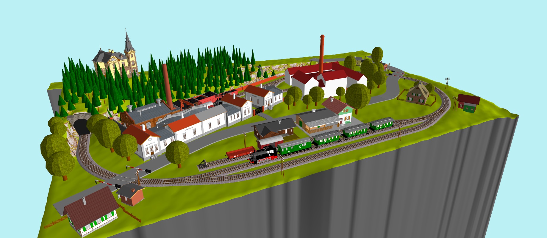

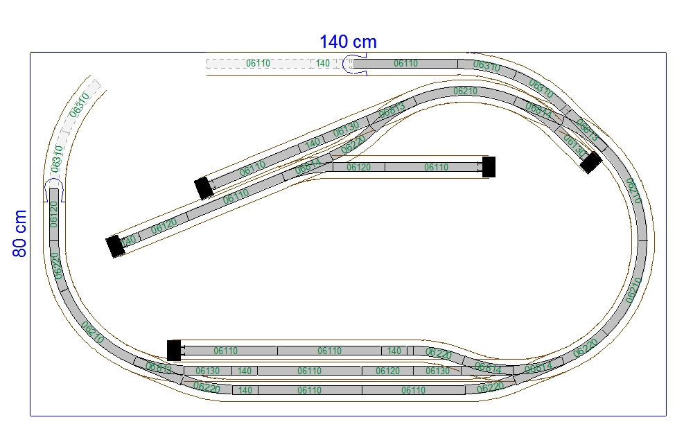

Po delší pauze jsem zpět u Zálesí. Stavbu zastavily lokomotivy ČSD 422.0 které se mi dostaly do rukou a které odmítaly vyjet plánovaná stoupání. Rozhodoval jsem se mezi různými variantami jak stoupání eliminovat. Od postrku v SN, přes výtah na celé souravy, nebo SN mimo hlavní panel, až po předělání na koncovou stanici nebo jednoduchý ovál ve stylu kolejiště "Výsluní". Žádná z těch alternativních variant nebyla tím pravým ořechovým. Buď znamenaly mnohem menší provoz (úrovňové SN), zabrání mnohem většího prostoru (SN mimo panel), nebo neplynulou jízdu (výtah). Nechal jsem tedy řešení problému dozrát.
Nakonec přece jen budu stavět na patra se stoupáním a lokomotivy zkusím zatížit odlitím olova.

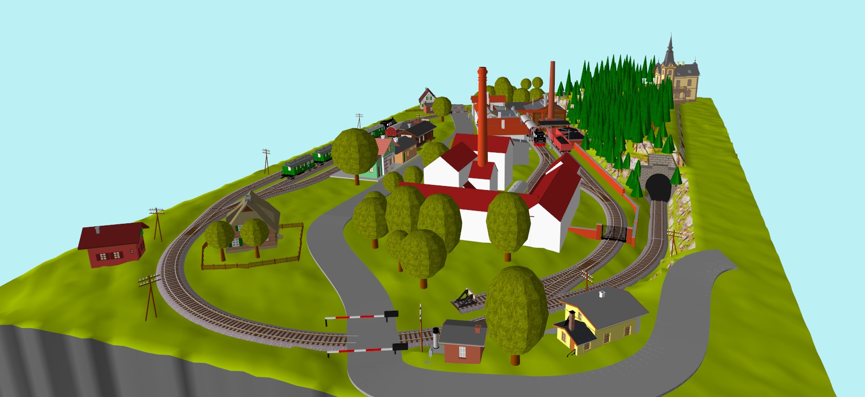

Během té doby i trochu zrálo viditené nádraží. Obloukové výhybky byly v návrhu nahrazeny rovnými aby lépe historicky seděly a výtopna byla zrušena jako zbytečná.
Zvažuju jestli nechat na vlečce tu pravou kolej, na kterou se musí vjíždět úvratí. Provozně má poněkud nešťastné napojení.

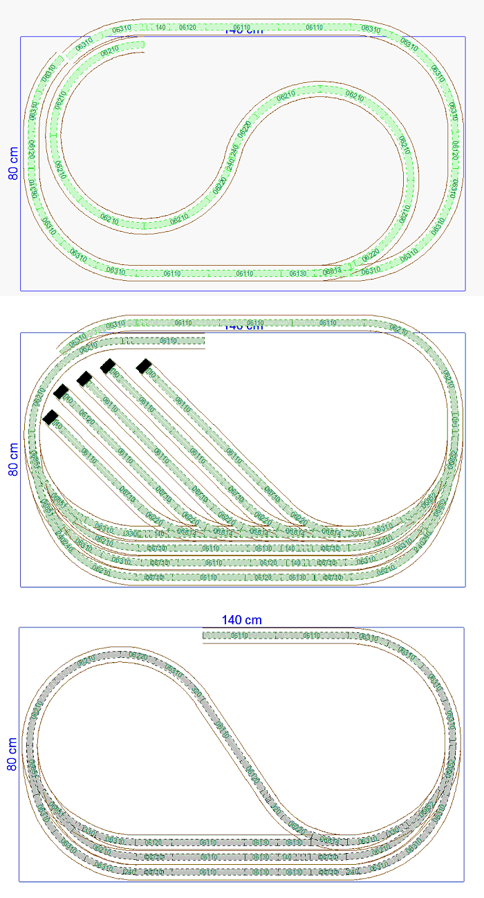

Skryté nádraží jsem měl původně v úmyslu stavět jako průjezdné se stoupajícími spirálami spojenými navzájem angličanem (viewtopic.php?f=1&t=6814#p109940), pod ním mělo být ještě jedno rozšiřující koncové SN (viewtopic.php?f=1&t=6814&start=75#p130408). Variantu spirál jsem pro toto kolejiště ale definitivně opustil a vrátil se k vratným smyčkám, kde stoupání vycházelo o několik promile menší.
Jen se ještě v rychlosti rozhoduju mezi verzí se dvěma smyčkama (viewtopic.php?f=1&t=6814&start=60#p112241) nebo jednou společnou:

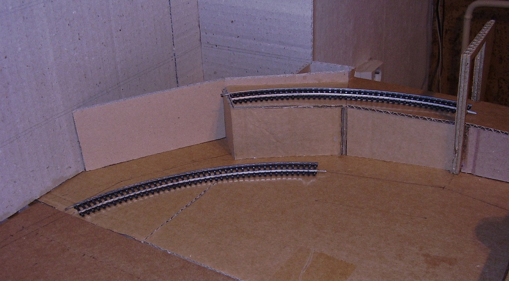

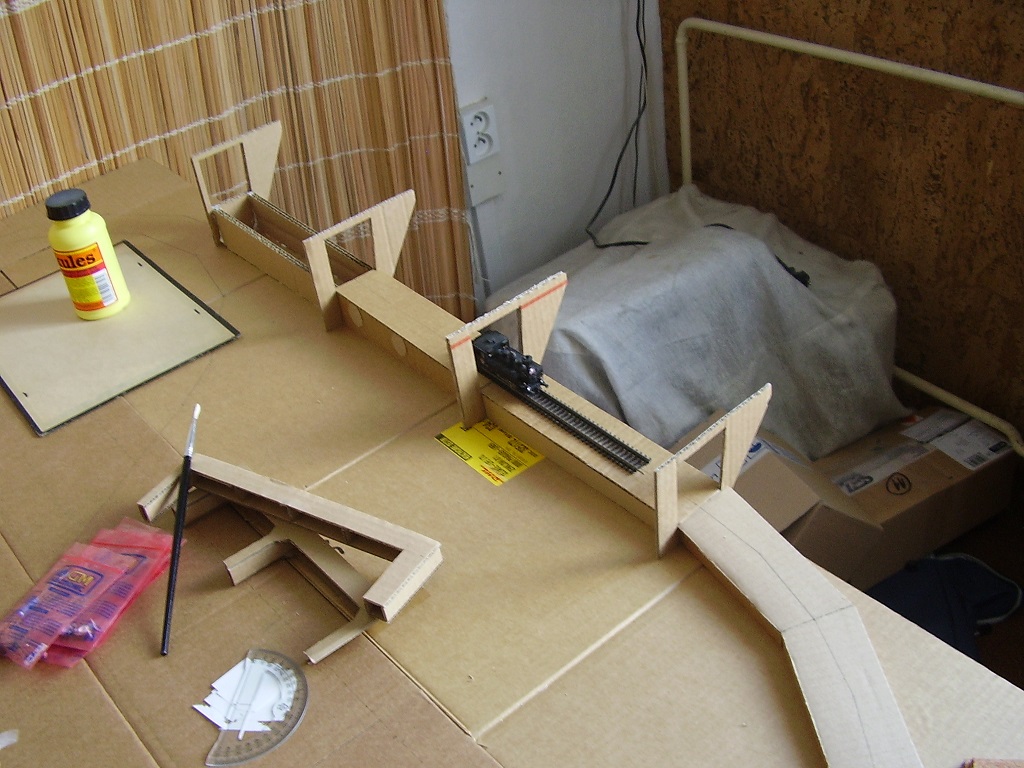

Zatím se začalo formovat nosné těleso pro stoupající trať ze spodní smyčky. Ty výstupky na vzpěrách byly zamýšleny jako nosníky pro horní trať, která by byla osou až za hranou panelu.

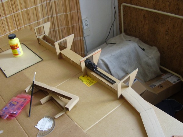

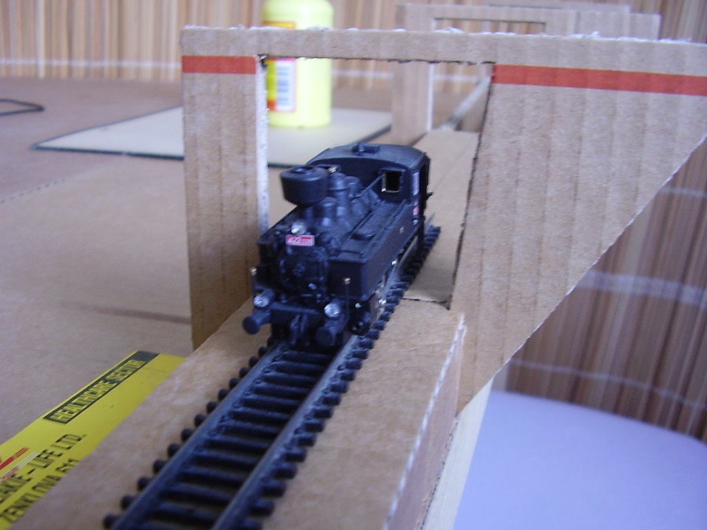

Stoupání dorazilo k místu, kde už bude nadjíždět smyčku. Blíží se tedy zastřešení spodního patra.
Před pokračováním je potřeba položit koleje, provést elektroinstalaci a intenzivní provozní zkoušky celé úrovně.

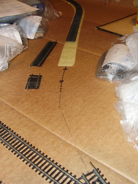

Pokládka mirelonu. Herkules na fixaci proti posuvu zdá se stačí. Dolů jde snadno jen když se vyloženě chytí a odtrhne.
Původní geometrii nakreslenou tužkou zvýrazňuji fixou, aby osa byla vidět i přes mirelon. Značky křížků jsou místa kde by měly končit jednotlivé díly kolejí.

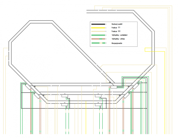

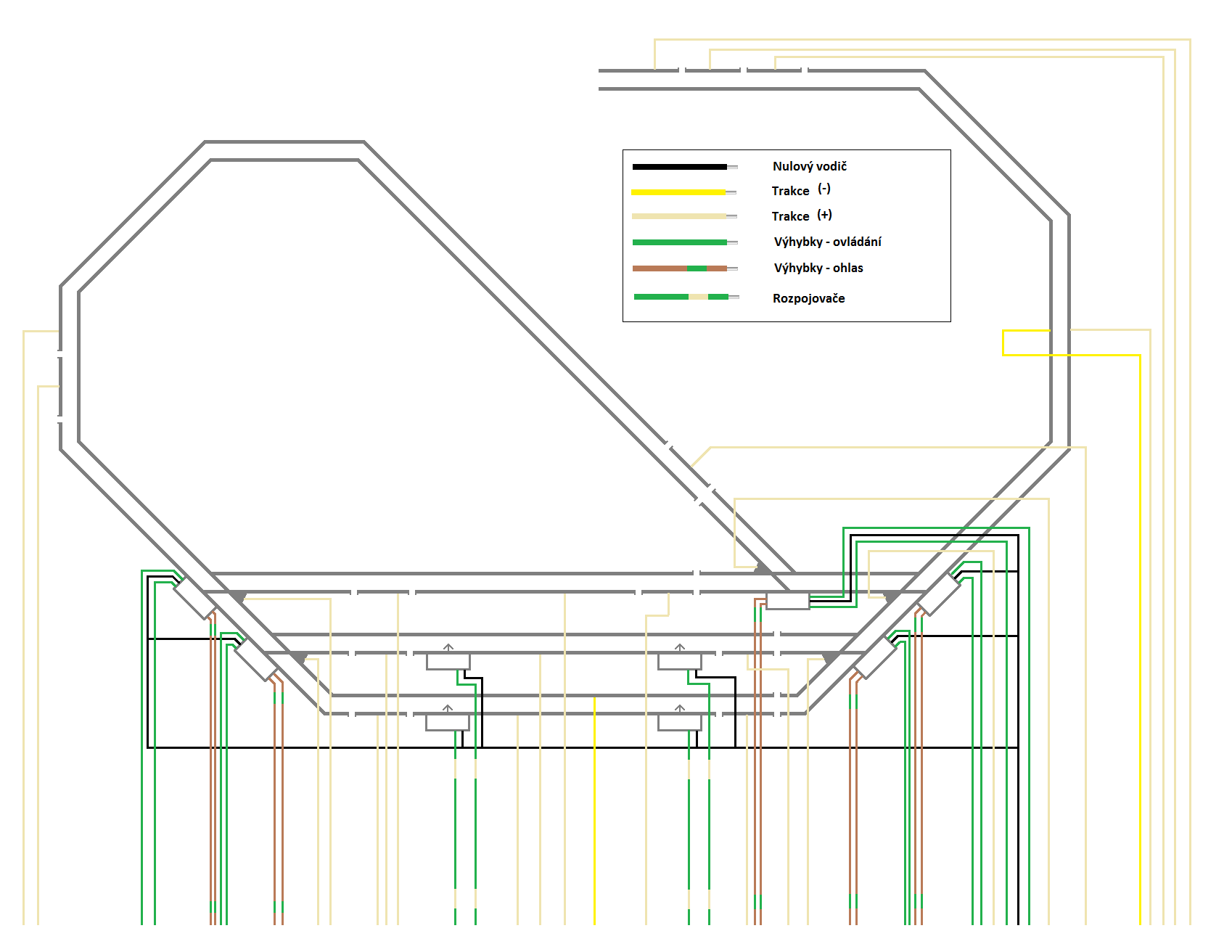

Plánování úseků a potřebné kabeláže. Tohle na zapojení o dvou drátech nevypadá.
Nějaký čas zabralo prokousat se protichůdnými názory na minimální průřezy vodičů tady na fóru, v normě NEM 604, a v normě ČSN, a dát si ten guláš v hlavě nějak dohromady.

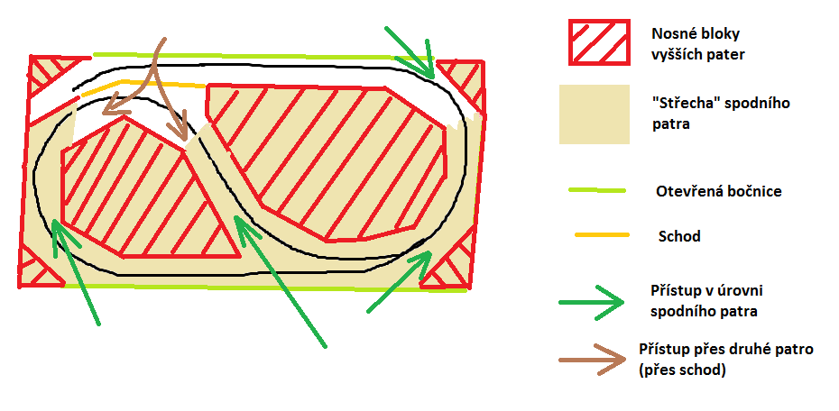

Koleje čistím hadříkem s isopropylalkoholem. Přístup bude většinou zepředu. "Tunel" odbočky smyčky bude až k zadnímu oblouku rovný, aby se tam dalo natáhnout - ať už mojí hubenou rukou nebo tyčkou s nějakým čistícím polštářkem na konci. Druhý, omezenější přístup bude přes zadní stoupání. Tam kde je vrchol smyčky. Tam by měl být ve "stropě" otvor a přes rampu stoupání by se mělo dát dostat na koleje pod ním. Teda, teoreticky :lol:

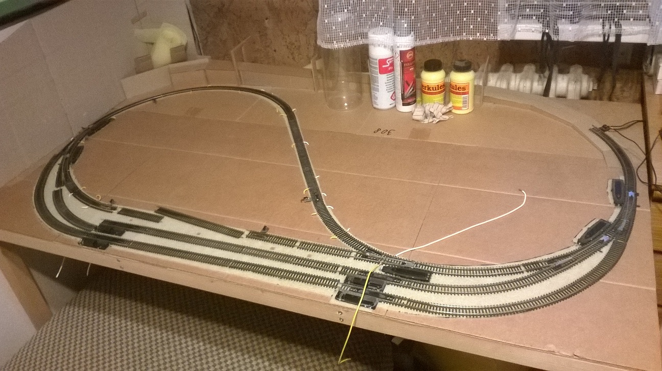

Zadržte prosím dech, bude se vířit prach. A že se ho tu za tu dobu nastřádalo. Na připravený rám jsem přilepil jen pár kolejí, přiletoval pár přívodů, a pak škyt ... a na 3 roky nic.
Už ani pořádně nevím, proč šla stavba k ledu. Nicméně nedávný generální úklid vysvobodil rám uvězněný pod hromadou papírů a jiných zbytečností, a když už je opět na světě, tak se do něj na chvíli zase pustím (než si dám opět další několikatiletou pauzu) :mrgreen:
Po třech letech je na čase sfouknout prach
Pokračovat hodlám tam, kde jsem přestal. Změna na profilové kolejivo se tedy zatím nekoná, plán jsou stále plecháče od BTTB. Předpokládaný termín dokončení: 31.12.2049
Před 3 lety jsem dolepil mirelon pod celé SN2, a přilepil kolej smyčky. Přívodní vodiče jsem vedl ke každé kolejnici téměř každého kusu koleje.
Nyní jsem tedy zrevidoval spoje pod panelem, 90% jich rozebral (studeňáky a příšerné smrklence) a nahradil je svorkama. Dražší volba, ale nemusím se mořit s páječkou nad hlavou v poloze ležmo, výsledek je kvalitnější, a také hezčí.
Přilepenou kolej jsem nakonec musel odtrhnout (docela mě překvapilo, jak tím Herkulesem držela), protože jsem před jejím lepením zapomněl na kolejové kontakty :roll:

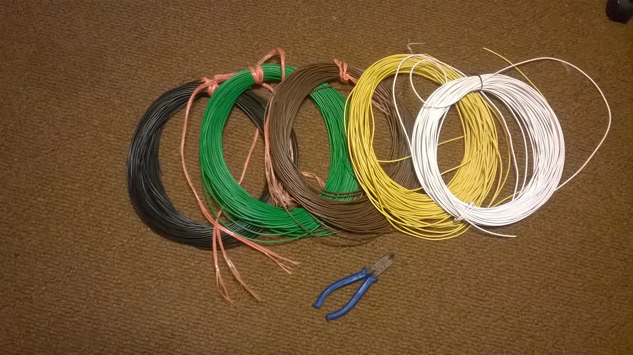

A teď drátování, drátování, drátování. Zatím jsem dotahal kabely k hotovým úsekům na smyčce, kde mi ještě chyběly, přidrátoval levé zhlaví a odjezdový úsek 3S.
Na drátování mám licny 1mm. Podle NEM 604 by mi měly stačit 0.2mm, ale když už je mám, tak je použiju.
Barvy podle NEM 605:
bílá = trakce +
žlutá = trakce –
zelená = ovládání (výhybky, rozpojovače)
hnědá = zpětná vazba, ohlas
černá = zem (střídavé)
Kabeláž na drátování.

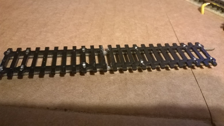

Příspěvekod KaRei » pon 24 črc, 2017 8:14 pm
Příprava kusu koleje na přiletování přívodních kabelů.

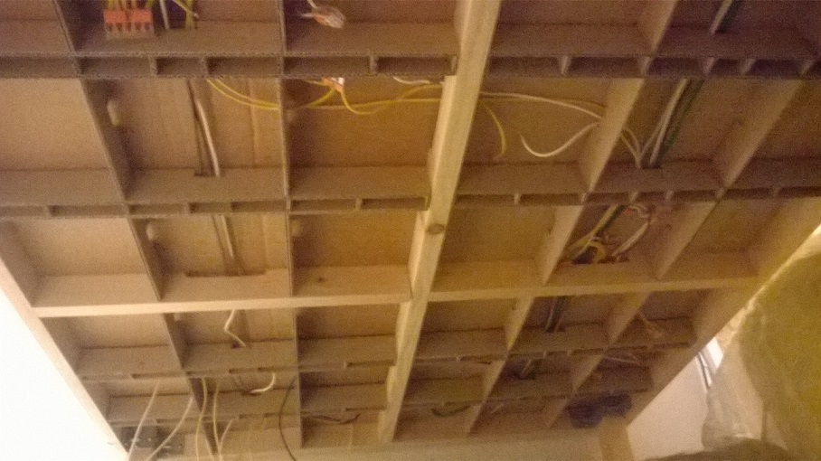

Vedení pod rámem. K protažení kabeláže skrz vzpěry slouží otvory vybroušené a vyřezané již během stavby rámu.

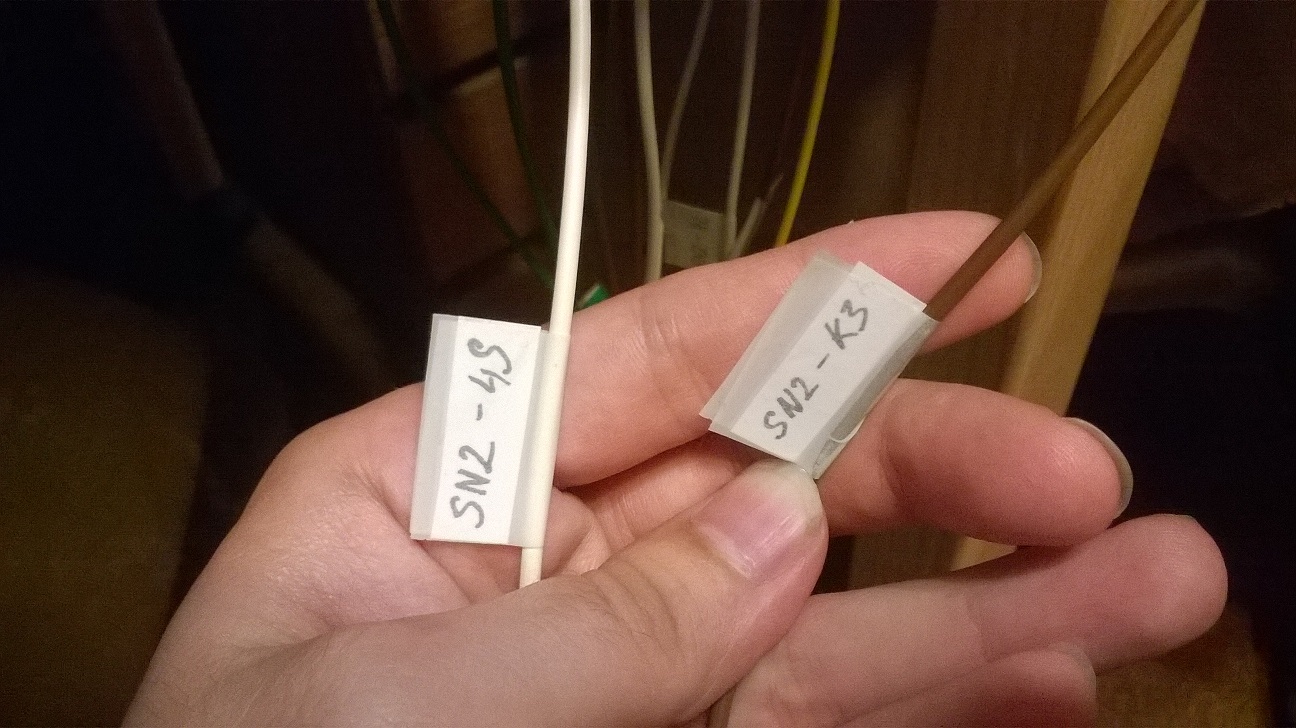

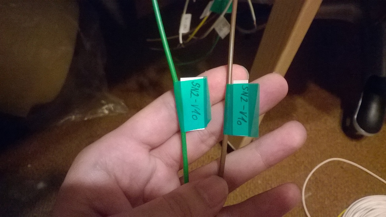

Kromě barevného rozlišení vodičů zmíněného výše, používám barevné štítky na koncích s popisem úseku, nebo výhybky, ke které patří. Barvy štítků částečně vychází z NEM 605.
Štítek dělám z barevné lepící pásky. Popisek jsem původně psal fixou přímo na pásku, ale nechtěl držet a snadno se smazal, tak jej píšu na papír, který do pásky zalepím.
Význam:
Ovládání výhybky - zelený vodič se zeleným štítkem
Ohlas výhybky - hnědý vodič ze zeleným štítkem
Trakce (+) - bílý vodič s bílým štítkem
Trakce (-) - žlutý vodič s bílým štítkem
Kolejový kontakt - hnědý vodič s bílým štítkem
Značení vodičů na koncích: Ovládání výhybky a její ohlas
Značení vodičů na koncích: Trakce (+) a zpětná vazba z kolejového kontaktu

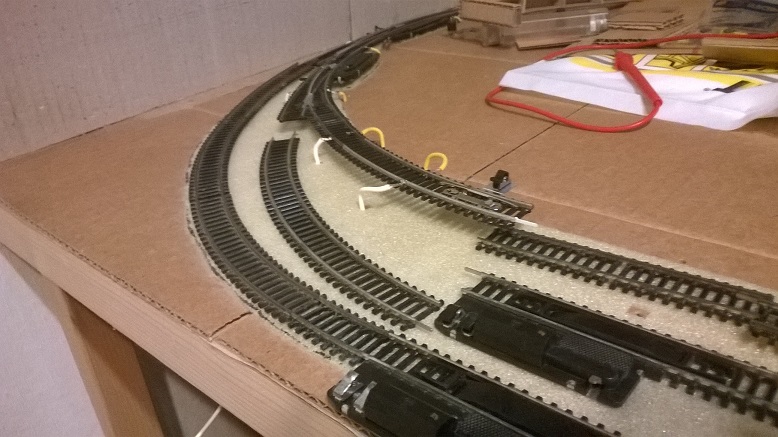

Současný stav SN2

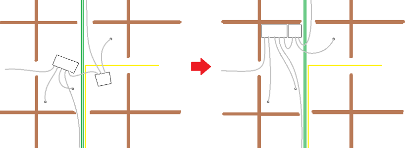

Tento týden jsem se pustil do učesání el. rozvodů pod kolejemi. Dálková vedení (od svorek pod kolejemi k místu ovládacího pultu) mají řád daný otvory ve výztuhách rámu. Ale lokální rozvody (od svorek k jednotlivým kusům kolejnic) jsou tažené jak to zrovna vyšlo, a svorky mi tam porůznu neorganizovaně plandají. Ze začátku to nevypadalo nijak hrozně, ale jak přibývá drátů, vypadá to hůř a hůř. Takže se tomu snažím dát nějakou úroveň a kulturu a přilepuji teď svorky oboustrannou lepící páskou ke kraji "buňek" rámu. Některé kabely ke kolejnicím tak musím vyměnit, protože jsou příliš krátké, aby k novému místu dosáhly.
