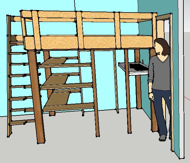

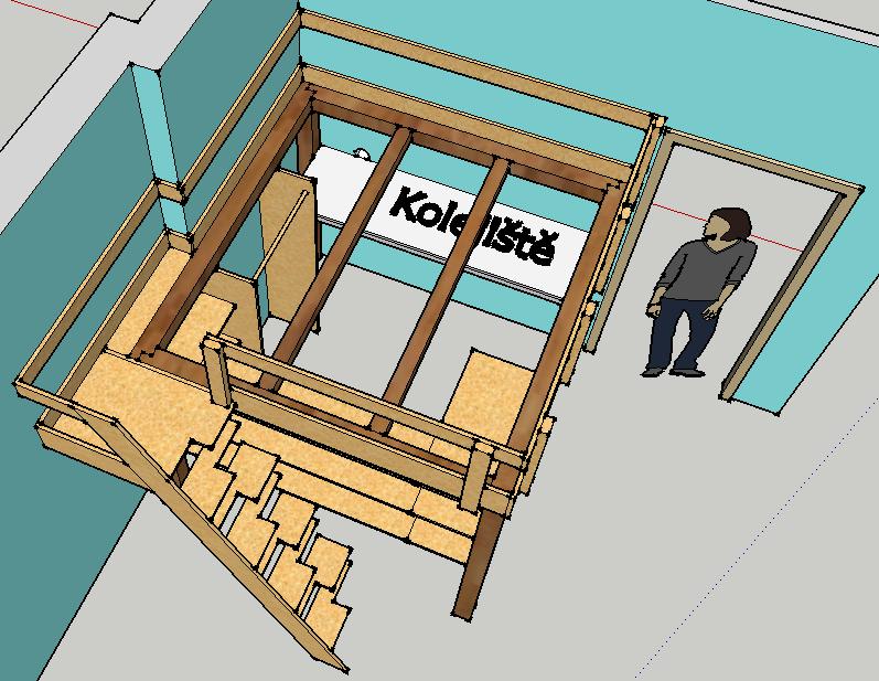

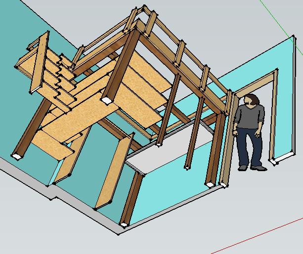

Ano pod postelí mám šatník s prostorem. Je to v podstatě druhá malá místnost o rozměru 2x2m výškou 160cm. Vozidla jdou vidět a jde s nimi manipulovat. V podstatě to je toto http://www.patranaspani.cz/fotogalerie akorát , že obložené dřevem. Kolem stěn jsou police i Věšáky na bundy a jiné hadry.
Zkusil jsem udělat 3D model, jak to mám vyřešeno s tou patrovou postelí a šatním prostorem. Samozřejmě, že kolem dokola postele je dřevěná stěna se vstupem pod postel.
