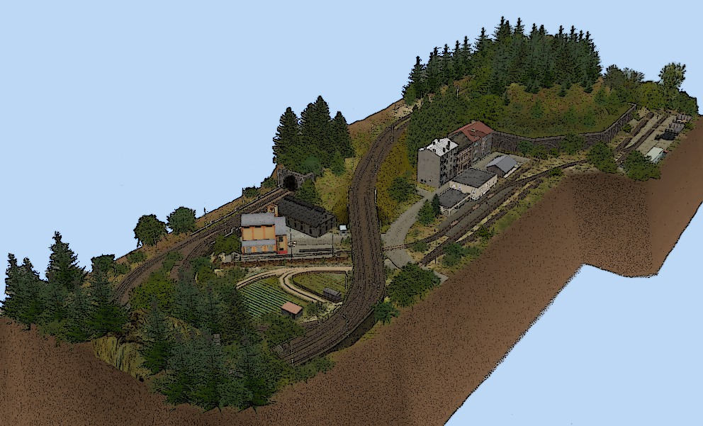

Příspěvekod milan ferdián » pát 25 lis, 2011 10:19 am
žst.Jirkov_V.epocha_TT/1:120_kubbajs
Listopad
Je konec listopadu,nevlídno a jak tradičně na chomutovsku,nedýchatelná inverze.Spolu s Kubou připravujeme manipulák do znkl.Jirkov.Ano čtete správně,není to stanice ,ale zastávka s nákladištěm.Leží na zrušené trati,která pokračovala do Horního Jiřetína a dál.
Dnes máme tři Eas a jednu Gbks.Všechny nákladní vagóny jsou prázdné,určené pro nákladku.
Kontrola brzd,chvíli koukání do sešiťáku a na odjezdovém návěstidle nám svítí zelená se žlutou.Zatímco já dávám pomalu do pohybu vlakovou soupravu,Kuba se v klidu a teple uvelebí a otevře si termosku s kafem,která po chvíli provoní celou kabinu.Kola nám zarachotí na výhybkách ,zvyšuji traťovou rychlost a jedem.Trať je dvojkolejná,elktrifikována a místy rozestavěná,takže třeba uhlídat včas návěstí.Minuty utíkají,kola drnkotají na spojích kolejí a podhůří Krušných hor nám nabízí na chvíli majestátný pohled na úbočí.Jo,jo co tady bylo tratí,co překračovaly hřebeny hor,aby své hnědé uhlí dovezlo do Německa.Dnes,lupou je třeba hledat.
Vjíždíme do tunelu,který byl stavěn formou otevřeného výkopu a po zhotovení tunelové roury zasypán.Na moment otevřená krajina,rozplet v podobě odbočky a vjíždíme na rozestavěné úseky.Výhybka nás hodí na nesprávnou kolej a máme tu další tunel.Ten je již ražen v skalním masívu.Původně byl jednokolejný a byl rozšířen pro dvě koleje.Blížíme se k odbočce Dolní Rybník,vítají nás jen reléové bedny.Budova stavědla je zbořena,protože překážela v přestavbě.Pravá traťová kolej navazuje na starou trasu a my po levé koleji,klesáme.Po levé ruce vidíme vlečku soukromé firmy a na koleji naložené vozy.Přejíždíme potok,zahrádkáři již zazimovali a podjíždíme další nový úsek dvojkolejné trati na estakádě.Brzdíme a zastavujeme před první výhybkou v znkl.Jirkov,spíše co z něj zbylo.Kuba ochotně vyskakuje z kabiny , odemýká zámek,výhybku přehazuje do polohy do odbočky.Důvod,dnes jsme delší a vejdeme se jen na kolej 3.Stanice byla původně dvakrát delší,měla čtyři staniční koleje s připojením dvou vleček,které naštěstí zůstaly funkční.Zbytek kolejiště stanice je zasypán odvalem z nedalekého velkodolu Rudý Říjen.Dle počtu kolejí je vidět,že SŽDC,provedlo rekonstrukci a úpravu stanice dle svého.
Přijímací budova,byť nedávno opravena je uzamčena.Skladiště již dávno ztratilo svou funkci.Dnes tam má sklady soukromník.S čím dle nepořádku na placu,nevíme.Kolorit okolo nádraží vystihují staré domy s vytlučenými okny a určené k demolici.Vlečka pod odvalem patří „Krušnohorské pily“ a druhá opačným směrem fa Plast.
Kuba se již vrátil a zamkl výhybku do původního postavení a jdeme posunovat.My se vracíme k původní odbočce Dolní Rybník a mrkneme na tuto trasu.Po pravé ruce vidíme již další rozestavěný dvojkolejný úsek,zatímco my jedeme po původní trase s krátkým tunelem.Levotočivým obloukem vystoupáme na další nové napojení tratě estakádě . Roze- stavěnou část máme opět po pravé ruce.Znkl.Jirkov máme pod sebou,tak vidíme,jak Kuba s manšífírou se činí a profesionálně obsluhují obě vlečky.My pokračujeme po estakádě,obloukem stoupáme,abychom dosáhly vrcholu tratě.Trať bude již jen klesat a v novém tunelu mizí naše trať.

Příspěvekod kubbajs » pát 25 lis, 2011 1:01 pm
Milane je to skvělý, jak plánek, tak povídání k němu. Snad jen:
milan ferdián píše:Blížíme se k odbočce Dolní Rybník,vítají nás jen reléové bedny.Budova stavědla je zbořena,protože překážela v přestavbě.
Budova stavědla vznikla právě tou přestavbou v 80-tých letech. Při přestavbě byla zbořena odbočka Jezero která byla o pár stovek metrů blíže k Chomutovu. Jinak ale skvělý, přesně takhle budu stavět. Jen bych asi udělal malou úpravu, ještě jsem to nezkoušel hodit do wintracku, tak nevím zda to vůbec půjde. Myslíš že je dobrý nápad udělat celou hlavní trať dvoukolejnou? Jaký je poloměr oblouku hlavní trati u levého okraje? Že bych ho zdvoukolejnil. a trať do jirkova by odbočovala z té dvoukolejky, kde by před odbočkou byla kolejová spojka. SN by bylo řešené podobně jako jsi to navrhl u Menhartic. Myslíš že je to dobrý nápad nebo špatný nápad nebo jaký je to nápad? Jaký máš na to názor a hlavně jaký máte názor vy ostatní? Předem díky za připomínky. Kuba

Příspěvekod milan ferdián » pát 25 lis, 2011 1:26 pm
kubbajs píše:Milane je to skvělý, jak plánek, tak povídání k němu. Snad jen:
To bylo to prvotní,co mě napadlo.Ale šířka 800mm,je strašně málo.Původně jsem chtěl realizovat v plném rozsahu odbočku Dolní Rybník s pokračováním dvojkolejky směrem na estakádu.Jenomže zde je nutno použit pro vratný oblouk,aspoň min.R439+R396,aby oblouk nevypadal směšně.Existuje jedna finta,tzv složené oblouky,kdy menší oblouky se schovají v tunelu,aby poloměry nebily přímo do očí.
Levá strana je složena z těchto oblouku:
-R396/60°-
-R310/60°-
-R396/60°-
V případě dvojkolejky potřebuješ:
-R439+R396/60°-
-R396+R353/60°-
-R439+R396/60°-
Samozřejmě musíš upravit napojení na estakádu,která se určitě pohne doprava.

Příspěvekod chameleon » pát 25 lis, 2011 5:32 pm
chameleon píše:Ervěnicky nasep se rozpadnul, a proto zbyla jen odbocka z 2kolejky a hlavni trat jiz vede jinudy... :D je to tak?
Tak já myslel, že se ta 2kolejka rozpadla, ale ono naopak, dokonce se tu stavi dve nove 2kolejne trate :D Tak to se zas tak spatne nemame :wink:
Planek skvely, kubbajsi ten oblouk bys musel dat cely do tunelu, aby nevypadal blbe....

Příspěvekod kubbajs » ned 27 lis, 2011 5:36 pm
milan ferdián píše:V případě dvojkolejky potřebuješ:
-R439+R396/60°-
-R396+R353/60°-
-R439+R396/60°-
Tak asi udělám ten oblouk dvoukolejnej, holt budu muset změnit tvar základní desky. Udělám tvar "U".

Příspěvekod kubbajs » stř 07 pro, 2011 11:14 am
Trošku jsem se pokusil Milanovo plánek pozměnit, snad to nebude vadit. Okruh jsem udělal celý dvoukolejný. Musel jsem předělat vjezd do skryťáku. Tím že jsem předělal odbočku se koncová stanice posunula o trošku blíže ke spodnímu okraji, ale snad to není ještě tak hrozný. Jen ten levý oblouk u dvoukolejky budu muset nějak vhodně zamaskovat stromama a křovím aby to nebylo do očí ten malý poloměr.
