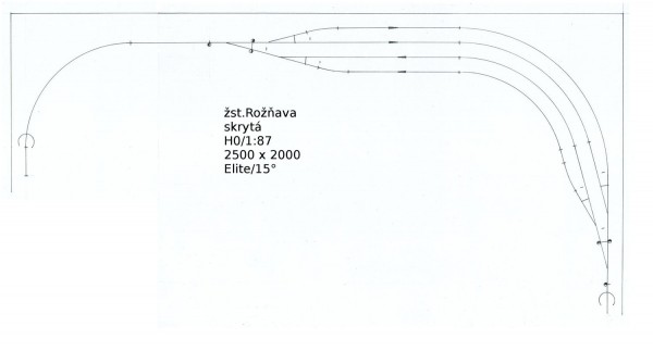

koukal jsem na ToVa segmentovku a zaujalo mě ápad se segmenovkou kolem stn, vím, že tu byl před časem nádherný plán Kostelce, za mě je náderný, ale neprošel přes mého spolustavitele. kvůli nemožnosti kroužení... (myšleno jak jízdy podle grafikonu a tak bezmyšlenkového kroužení. Tak jsem si něco zrozkreslil a večer jsem ho hodím, bude to podobné jak je v tom vlákně...
Něco velmi podobného jak tam je od Milana F. - kolem stěn
Rimod
Příspěvky: 62
Registrován: pon 30 čer, 2025 5:32 pm
Re: Kolejiště H0 s fiktivní předlohou
Příspěvekod Rimod » úte 09 pro, 2025 12:31 pm
další
Rožňava skrytá DF.jpg (18.54 KiB) Zobrazeno 1971 krát

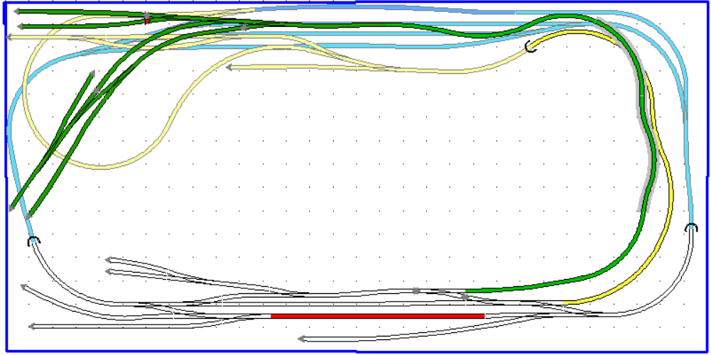

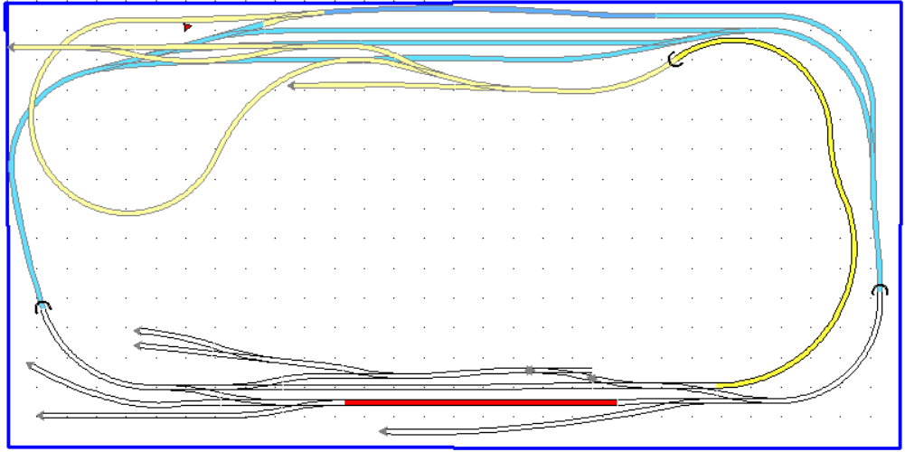

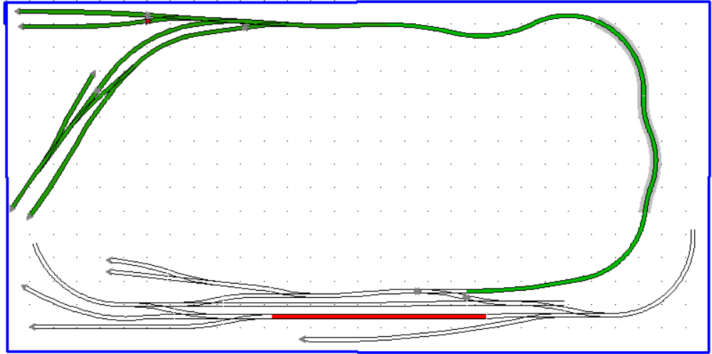

Příspěvekod Rimod » čtv 11 pro, 2025 7:49 pm
Tak jsem sednul a vytvořil něco podobného jako je minulý příspěvek s plánkem od Milana F.
Hlavní stanici ještě předělám, nejsem si jistý jestli všude je dostatečný prostor k natoupání...
Krajina bude hlavně louky + stromy. Epocha V-VI
Na příloze najdete celkový nákres

Příspěvekod Rimod » čtv 11 pro, 2025 7:52 pm
celkový pohled

Příspěvekod Rimod » čtv 11 pro, 2025 7:53 pm
JenSN a Hl stanice
Jen Hl. stanice a Lokálka

Příspěvekod Zlámalík » čtv 11 pro, 2025 8:28 pm
Eh... Odspodu proti směru ručiček:
- Neměl bys mít lokálku zaústěnou do manipulační koleje v hlavní stanici (to je ta, co z ní vychází pravděpobně dvě koleje do depa). Jednu kolej tam pro lokálku přidej.
- Proč se lokálka tak kroutí, resp. jak zamýšlíš její překřížení se žlutou tratí? jak tam vypadá terén, proč to tak stavěli?
- Na žluté je nahoře vjezd do tunelu? Není to škoda to tak brzo schovat?
- Jaký je smysl té "výhybny" na konci žluté?
- Nepovede se ti klesnout obloukem žluté vlevo nahoře na tak krátké délce - hlavní trať nadjíždíš a o kus dál se do ní připojuješ. Počítej na to tak dva metry.
- Kudy se do toho celého leze, jak se to zhotoví, jak se to rozdělí na části, jak se to odstěhuje?
Já bych začal tématem, co stavět - reál nebo fikci, pak si rozmyslel terén a do něj bych skládal koleje. Tvarování kopců okolo kolejí nikdy moc dobře nedopadá.
Příspěvky: 3215
Příspěvekod Rimod » čtv 11 pro, 2025 8:39 pm
Ano, stanici předělám
Zelená trať má být více vlevo - nešlo mi to dodělám
Zausteni žluté trati opravím
Výhybnu zruším je zbytečná ( řekl jsem si když je tam to místo...

Příspěvekod Myšpulín » čtv 11 pro, 2025 9:26 pm
Jaká je šíře kolejiště? Sám mám 140 cm v H0 a vpravo a vlevo mám jen vratné oblouky. To co sis tam vpravo namodeloval ty bych na těch 140 cm určitě nenacpal. A i tak jezdí čtyřnápravové osobní vozy jen mezi stanicí a skryťákem, protože poměrně rychle zmizí v tunelu a není vidět ten skládací metr. Nejmenší poloměr 440 mm, jen v jedné vratné smyčce 380 mm.

Příspěvekod Rimod » pát 12 pro, 2025 1:09 pm
Myšpulín píše:Jaká je šíře kolejiště? Sám mám 140 cm v H0 a vpravo a vlevo mám jen vratné oblouky. To co sis tam vpravo namodeloval ty bych na těch 140 cm určitě nenacpal. A i tak jezdí čtyřnápravové osobní vozy jen mezi stanicí a skryťákem, protože poměrně rychle zmizí v tunelu a není vidět ten skládací metr. Nejmenší poloměr 440 mm, jen v jedné vratné smyčce 380 mm.
150 cm, asi odběru nějaké koleje...
