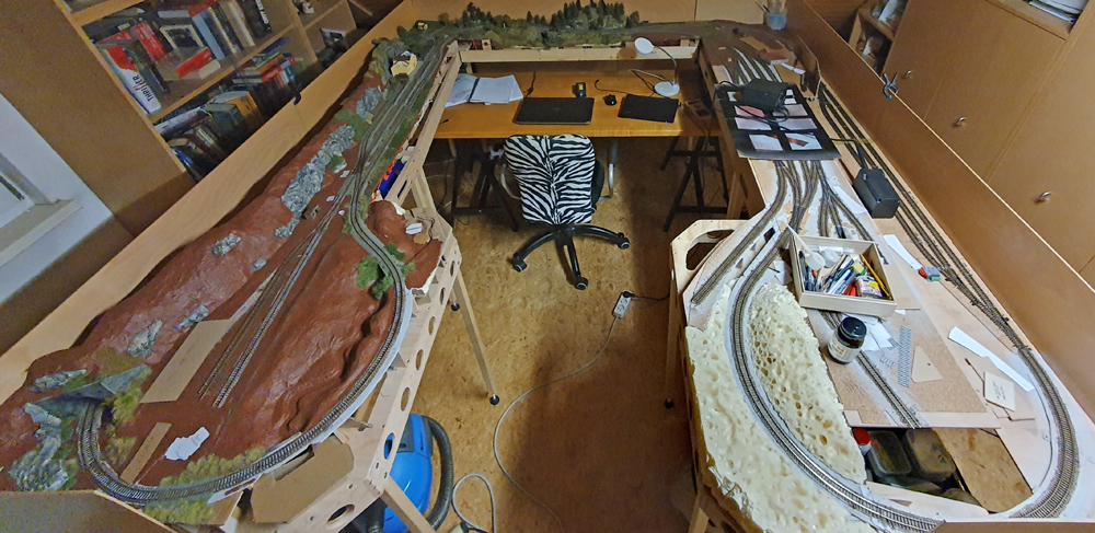

I kolejiště je pěkné, máš nějaký celkový pohled?

Celkový pohled na stavbu. Zatím nic moc.

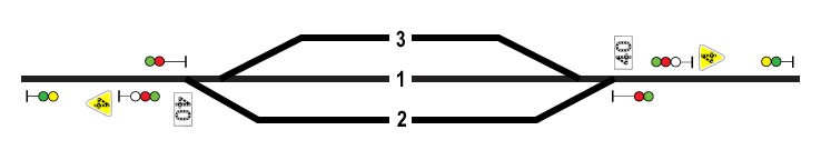

Pánové, rád bych poprosil o radu ohledně světelných návěstidel. Chtěl bych použít třísvětelné vjezdové návěstidlo ESP (jako že ve III epoše pozůstatek z dřívějška někde na zapomenuté vedlejší trati), nevím ale, jaká světla a v jakém pořadí použít. Červená / žlutá / zelená ? Nebo zelená / červená / zelená ? Mám v tom trochu guláš. A taky si teď nejsem jistý, zda má odjezdové návěstidlo mít pořadí shora červená / zelená, nebo naopak. Za komentáře předem děkuji.

Kolejiště už máš celé sjízdné a ovladatelné? Na obrázcích to tak nevypadá. Neni na řešení návěstidel brzo?

Libor píše:Pánové, rád bych poprosil o radu ohledně světelných návěstidel. Chtěl bych použít třísvětelné vjezdové návěstidlo ESP (jako že ve III epoše pozůstatek z dřívějška někde na zapomenuté vedlejší trati), nevím ale, jaká světla a v jakém pořadí použít. Červená / žlutá / zelená ? Nebo zelená / červená / zelená ? Mám v tom trochu guláš. A taky si teď nejsem jistý, zda má odjezdové návěstidlo mít pořadí shora červená / zelená, nebo naopak. Za komentáře předem děkuji.
III epocha je široký pojem. Platí od 1945 do 1968.
1945 - 1953 - směrová návěstní soustava
1954 - 1961 - přechodné období
1962 - 1968 - rychlostní návěstní soustava
Takže by bylo dobré upřesnit období ve III epoše. Pokud bylo zmíněno vjezdové Zelená/Červená/Bílá a odjezdové Zelená/Červená tak to spadá do období 1962 - 1968. Ale dá se to použít i v předchozích obdobích. Tam se mění způsob použití bílé na vjezdovém návěstidle. Tomáš Lajbl to má bezvadně popsané.

Znovu děkuji za komentář. Znovu jsem to vše prošel. Stále v tom mám guláš, ale možná o chlup menší. Volím tedy následující:
- vjezdové návěstidlo třísvětelné ESP, barvy shora zelená/červená/žlutá
- odjezdové návěstidlo dvousvětelné ESP, barvy shora červená/zelená

Sidlo to popsal dost jasně, na odjezdovém návěstidle má být zelená nahoŕe, na vjezdovém má být dole bílá, ne žlutá. Proč tam pořád vnucuješ tu žlutou?

Jestli chceš návěstidla Elektrosignal, tak ty mají žlutou jen na předvěst, bílou mají jen seřaďovací návěstidla. Vždyť je to i na obrázku v odkazu níže (vlaky.bestsite.cz)
Takže pokud chceš navrátit pouze vjezd stačí Ti dvě světla Č+Z, pokud chceš návěstit, vjezd odbočkou, budeš potřebovat Z+Č+Z.
Takže žádná žlutá, ani bílá. To je záležitost až novějších návěstidel.

- vjezdové návěstidlo třísvětelné ESP, barvy shora zelená/červená/zelená
K pořadí barev na odjezdovém návěstidle - v roce 2015 mi zde na fóru Tomáš Lajbl na jiný můj dotaz napsal (nevím jak to citovat, tak jsem to zkopíroval):
Příspěvekod lajblt » úte bře 03, 2015 4:09 pm
... Pokud to bude třetí epocha před r. 1962, bude i jiné pořadí světel na návěstidlech (Č-Z namísto dnešního Z-Č).
Ale ještě mám vlastně jeden dotaz: Co předzvěst k tomu třísvětelnému vjezdovému návěstidlu - může být dvousvětelná nebo třísvětelná?
