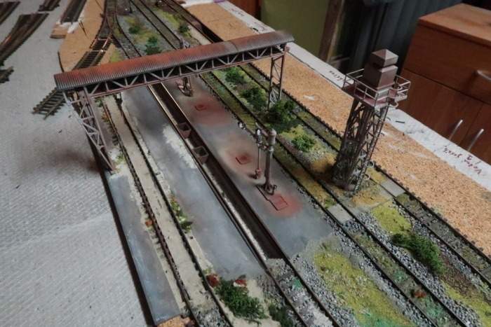

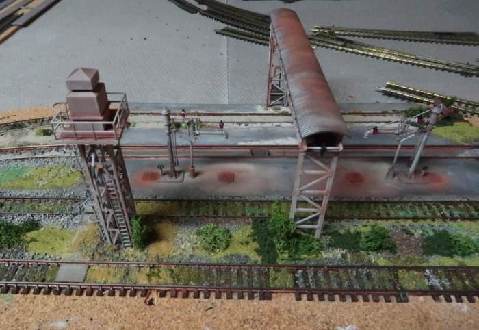

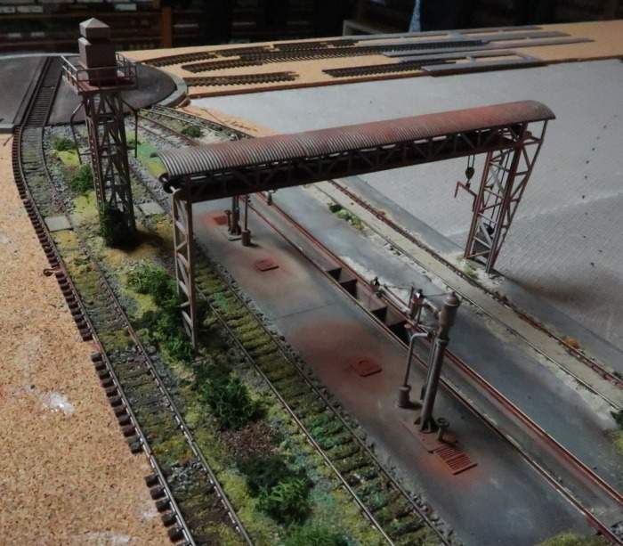

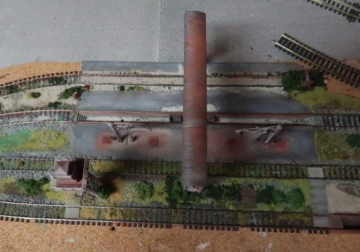

Dále jsem doplnil do popelové jámy vozíky, popelový jeřáb, dva vodní jeřáby a pískovací věž.

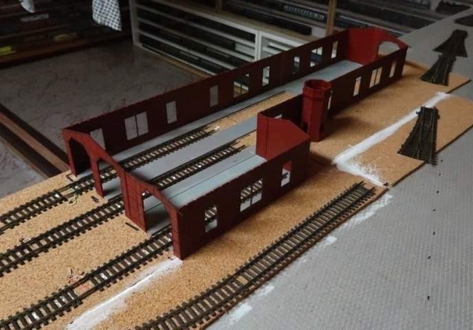

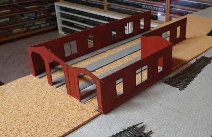

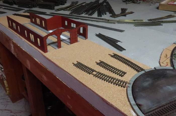

Dále se započala stavby výtopny. Na takou stavbu jsou potřeba tři stavebnice a to dvě stavebnice na dvě stání a jedna stavebnice na jedno stání. Takže takhle nějak bude vypadat výtopna. Ještě mám dispozici dvě boční stěny výtopny. Nejprve je potřeba přivést k výtopně koleje, aby se vědělo, kde bude výtopna stát. Zadní část výtopny se pak může prodloužit o další boční stěny.

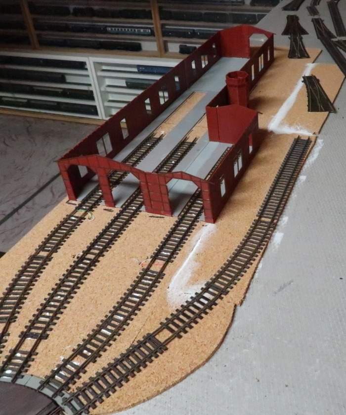

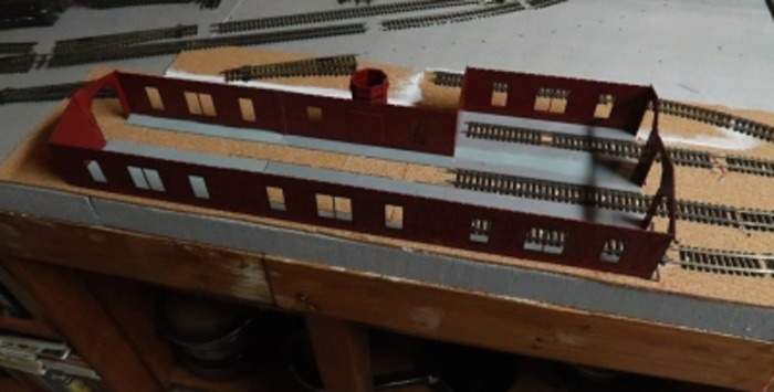

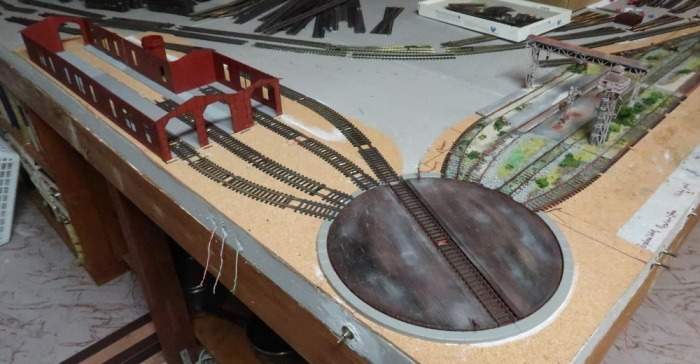

Příspěvekod Tempotaxi » sob 20 úno, 2021 8:24 pm
Tak výtopna je sestavena a jsou do výtopny přivedeny koleje. Nalevo je kolej dílenská. Uprostřed, průjezdná kolej je odstavná. Napravo nejkratší kolej je pro posunující lokomotivu.
