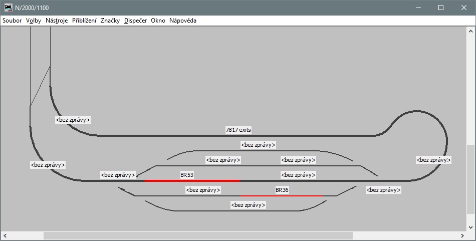

Dneska mi přes hodinu trvalo testovaci vytvoření detekce (zatím jen detekce) ve spojení JMRI a DR5088RC, využití LocoNET a RailCOM.
připojení k JMRI přes ethernet
Po správnym nastavení si ty detektory vytváří prostě sám.
teď ještě jak k bloku dostanu číslo/čísla lokomotivy

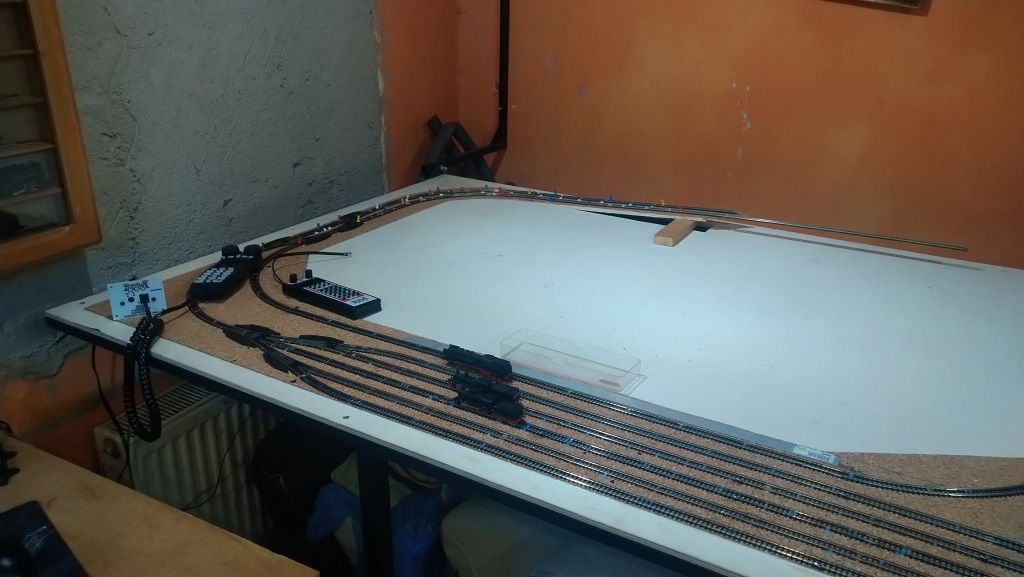

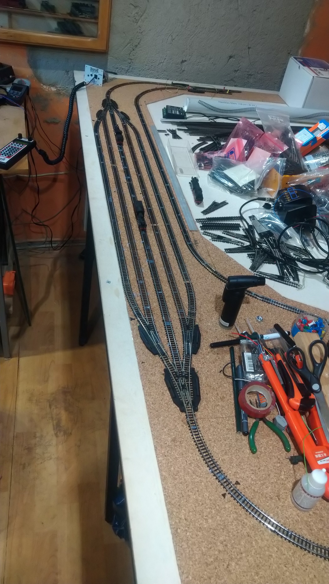

Příspěvekod rostikator » ned 07 bře, 2021 6:25 pm

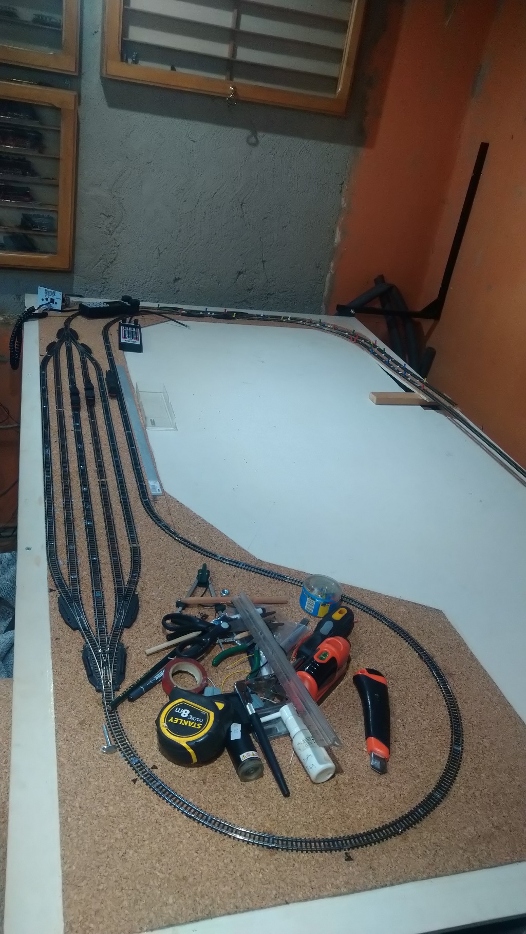

update po delší době
přilepené, zapojené skryté nádraží
a takhle to vypadá v JMRI
Nx2000x1100, EPOCHA I., DCC >> Loconet,RailCom,Digitrax DT500D >> JMRI

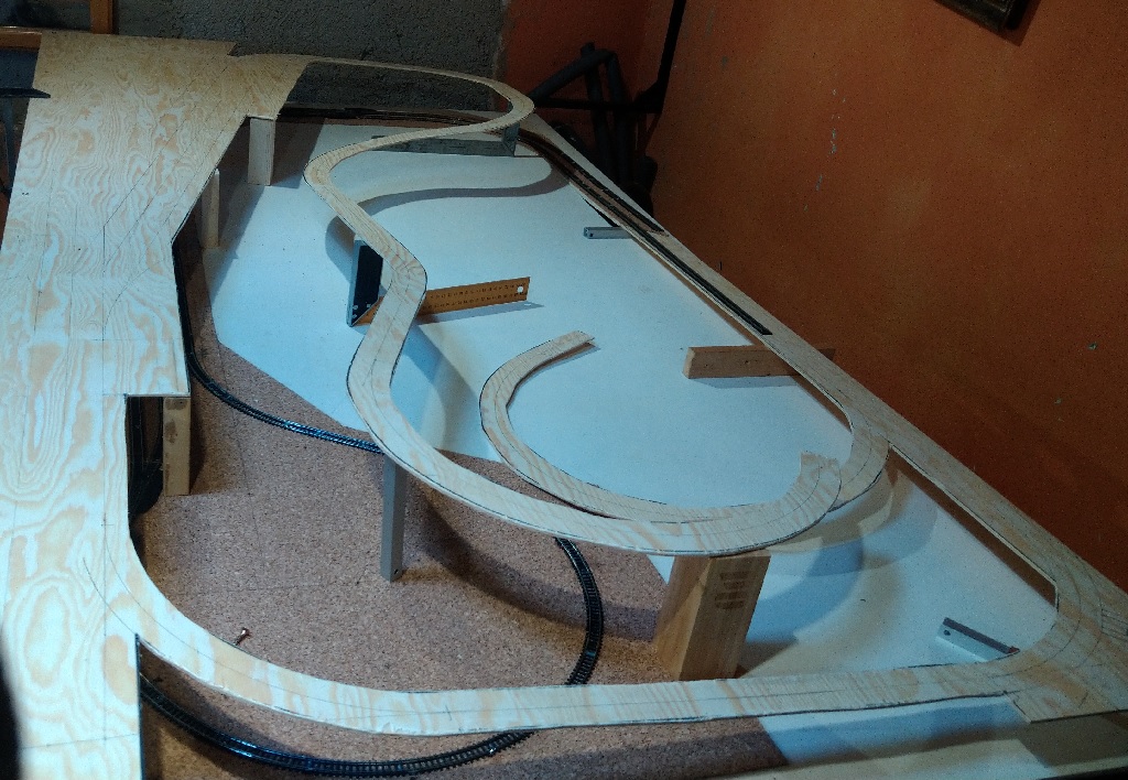

překližka jede

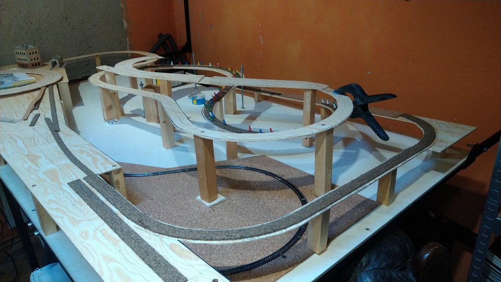

už vyjedu skoro až nahoru, už chybí jen trať ke koncovému nádraží

No, koukám, koukám. Jaká je sjízdnost souprav ve spirále a v celkovém stoupání?
-m-
Re: N x 2000 x 1100
Příspěvekod rostikator » pon 22 bře, 2021 11:15 am
milan ferdián píše:No, koukám, koukám. Jaká je sjízdnost souprav ve spirále a v celkovém stoupání?
-m-
i hodně blbý loko to dávají, testuju testuju.

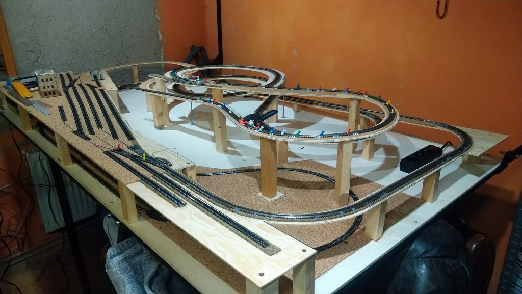

Příspěvekod milan ferdián » pát 26 bře, 2021 2:34 pm
Tajnustkáři, proběhl zkušební provoz ze skryťáku až na nejvyšší vrchol tratě bez zátěže, sólo parní lokomotiva. Zkoušky dopadly dobře, protože na konci zkoušky je místní rafan schválil :lol: :lol: .
-m-
Re: N x 2000 x 1100
Příspěvekod rostikator » pát 26 bře, 2021 5:35 pm
milan ferdián píše:Tajnustkáři, proběhl zkušební provoz ze skryťáku až na nejvyšší vrchol tratě bez zátěže, sólo parní lokomotiva. Zkoušky dopadly dobře, protože na konci zkoušky je místní rafan schválil :lol: :lol: .
-m-
8) 8) 8) 8) 8)
