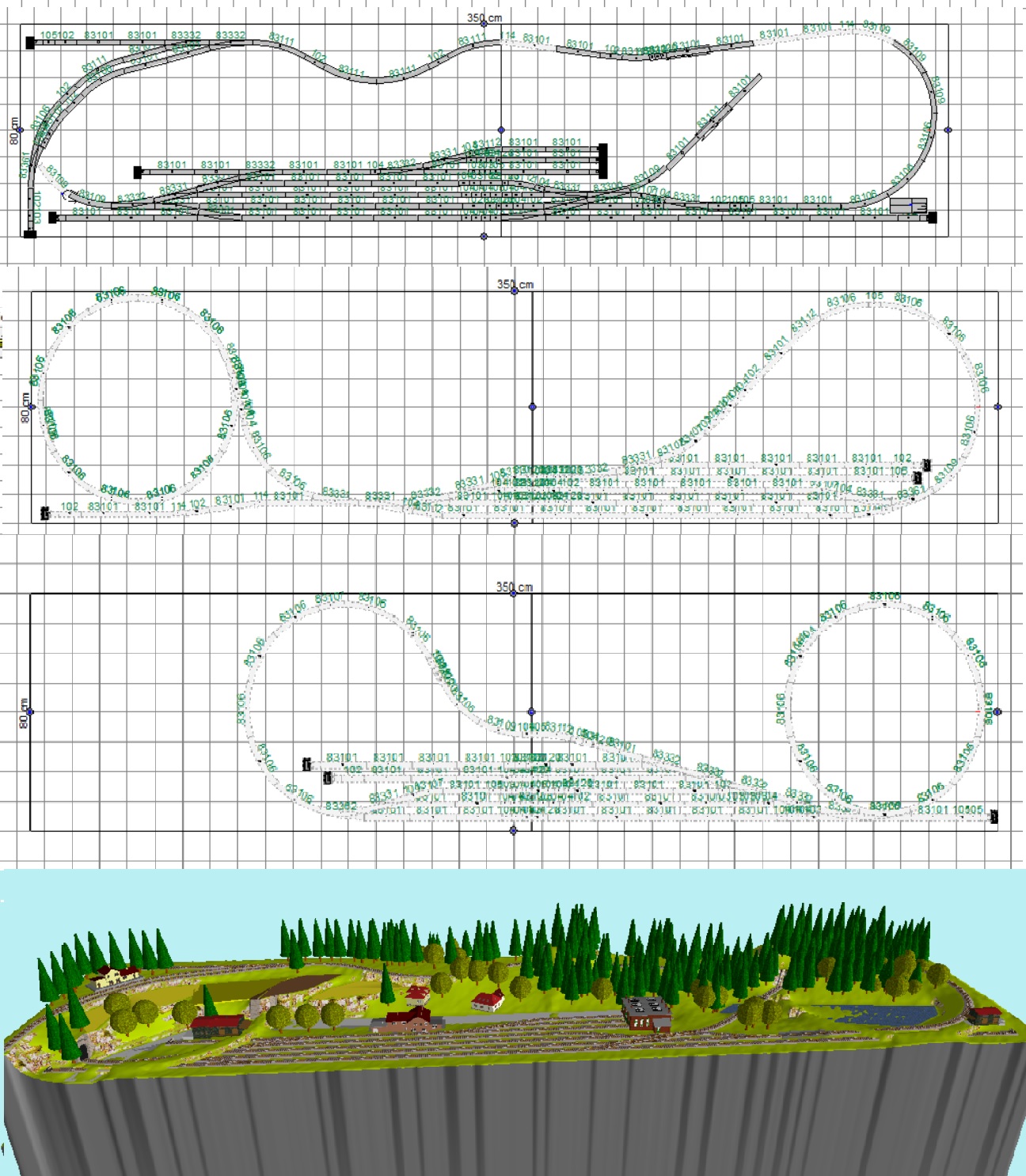

Ahojte,
v současnosti se věnuju hlavně nákupu železničních vozidel a o plánu ve volných chvílích přemýšlím. V zásadě mám jasno, že chci zachovat dvě smyčky, hlavní stanici a z ní trať do stanice koncové, neboť to mi umožní (dle mého názoru) pestrý provoz pro jednoho člověka, ale zároveň není problém si těch lidí přizvat víc a každý bude mít kousek své trati. Rovněž modelovou velikost a způsob ovládání mám vyjasněný, dále také nechci kolejiště široké třeba 100 a více cm kvůli přístupu. Epocha je taky jasná a to, že nechci rozkládací kolejiště, jsem již také psal.
Co ale ujasněné nemám, tak způsob realizace. Jak mi psal Cipísek v nedávném příspěvku - zda by nebylo lepší něco podobného udělat třeba podél stěn v pokoji, třeba by to bylo jednodušší na stavbu a provoz a návštěvníky by to zaujalo více - "mu vláčky jezdí po celém pokoji..." než kolejiště vcelku. Nevím, jsem otevřen diskuzím, koupil jsem i Milanovy knihy III a IV. Udělat třeba obě smyčky, spojit je a postupně mezi ně vkládat další díly :?: Nechci to před každým ježděním vydělávat ze skříně, mohlo by to být jako součást nábytku.
Chci probrat všechny možnosti a rozhodnout se tak, aby mi to přinášelo hlavně radost (především pak při provozu), ne komplikace.

Příspěvekod cipisekmp » sob 06 úno, 2021 5:16 pm
Ahoj.
Podle me neudelas podle sten to co jsi si naplanoval jako ideu. To uz by jsi musel "vyjet" z odbocne stanice do mistnosti. Smycky muzes mit jako "koncove skryte" stanice s vice kolejemi (tusim modulari TT z Brna tak jednu smycku maji), mezi nimi pri zdi tu mezilehlou odbocnou a kdyz te to popadne, tak pridas par trati na modulech smerem do mistnosti s koncovou stanickou. Tim padem si muzes zajezdit bez te koncove (smycka, nadrazi, smycka) a kdyz budes chtit tak pridas.
Mimochodem ja planuji v podstate taky kolejiste kolem zdi (to by melo zustat na miste) a Raholec by tam nemel na stalo. Sam netusim jak casto me popadne jezdici manie, ale urcite kazdy den to nebude. Takze ani to skladani / rozebirani nevidim tak tragicky. Jde i o to aby se na to moc neprasilo coz bude taky problem jak to vyresit.

Příspěvekod ToVa » sob 06 úno, 2021 6:31 pm
A nebo to nakombinovat - udělat jen viditelné části a potom smyčky vyvést ven. A nebo udělat jednu smyčku a tu druhou trať vést pak přes pokoj k druhé smyčce.

Příspěvekod chameleon » sob 06 úno, 2021 7:01 pm
Smyčky + SN zabírají dost místa. Třeba to moje spodní SN má 90x120cm. Vynásob to dvěma + viditelná trať + nádraží + odbočná trať... to ti pak pokoj bude malý... pokud by ti nevadilo přepřáhnout v SN, tak jsou ideální mini moduly, s těma se už líp vejdeš..
Doporučuji NEplánovat kolejiště pro potenciální návštěvy, pro budoucí děti atp... Stav ho pouze pro sebe a jak si přeješ ty! :wink:

Příspěvekod ToVa » sob 06 úno, 2021 7:30 pm
Já mám totiž trochu strach z provozu na spirálách, tak proto jsem o tom přemýšlel. Jestli třeba nevykolejují vagony, vyjede to i MTB (četl jsem některé recenze apod.).
https://drive.google.com/file/d/1qnLgqy ... BQHSp/view
Jinak toto je poslední návrh... je to ve WTR, musí se to stáhnout.
Zatím jako nejlepší se mi jeví kompromis - udělat kolejiště tak, jak je v plánu a do budoucna lze vést trať klidně přes pokoj... V plánu to předpokládám, akorát nevím, zda by nebylo to napojení lepší udělat jinak. Takto by vlak přijel z širé tratě na propojku, musel by se otočit ve smyčce a teprve pak by mohl pokračovat do viditelné stanice k další smyčce...

Příspěvekod cipisekmp » sob 06 úno, 2021 7:35 pm
Ahoj, ja jsem myslel jak jsi psal, ze jedna smycka na jedne strane (jedno skryte nadrazi) trat, mezilehlaodbocna stanice, trat a druha smycka (druhe skryte). Z te odbocne pak trat do te koncove. Smycky se daji taky udelat skladaci ja ji mam v H0 na 3 modulech 50*100 celkovy rozmer je po slozeni je 100*200 (byla puvodne ve slozenem stavu mensi 100*150 ale delalo to problem) ale v TT bude urcite mensi. Podle me se da jedna smycka skladat a druha schovana v nabytku.
Na stavbu je to relativne jednoduche, nemusis resit tobogany a pod serepeticky takze to udelas i sam s neci pomoci v dobe drevene.
Cipisekmp.

Příspěvekod chameleon » sob 06 úno, 2021 7:42 pm
Já to taky pochopil jako cipisekmp. Nemohl bys sem dát pls obrázek místo Wintracku?

Příspěvekod ToVa » sob 06 úno, 2021 7:50 pm
chameleon píše:Já to taky pochopil jako cipisekmp.
Tak jsem to taky původně myslel. Ale pak jsem začal uvažovat dál. :D
Že by šlo buď udělat něco podél stěny, tak jak píše Cipísek.
Nebo že by šlo udělat kolejiště, jak je v plánu, akorát jedna trať by vedla z panelu místo do SN a smyčky dál po pokoji a ta smyčka by byla někde na druhé straně pokoje.
A nebo by šlo udělat kolejiště, jak mám v plánu (i s propojkami) a napojit na to případně další trať, která by vedla kolem toho pokoje.
Doufám, že je to srozumitelné. :lol:
PS: Ta krajina je tam jen tak, že jsem se nudil při online výuce. :lol:

Příspěvekod chameleon » sob 06 úno, 2021 8:14 pm
Jestli se bojíš spirál, tak můžeš klesat ovály :)
Místa tam máš dost (r353 180° pak rovně ~70cm pak zas r353 180° pak zas rovinka....) ale podle mě to je zbytečné, páč 2m vlaky tam asi tahat nebudeš. A když bude s nějakým MTB problém, tak mu přidáš ještě jeden MTB jako přípřež a je to :-))
Nebo použít klesání tratí vzadu rovně po celé délce do jednoho suterénu s jednodušším společným SN, ale nezklesáš tak nízko a koleje vzadu budou hůře přístupné něž spirála, řekl bych...
Kdyby bylo na mě, tak zredukuju počet kolejí ve všech nádražích na minimum, třeba po 3 kolejích...ať stavba jde co nejrychleji a nebrzdí tě prachy. A začínáš od nuly - jen než nakoupíš tolik souprav aby se ti nevešly...po investici do kolejiště...nějaké ssoupravy můžeš mít i ve vitríně...

Příspěvekod chameleon » sob 06 úno, 2021 8:27 pm
chameleon píše:Jestli se bojíš spirál, tak můžeš klesat ovály :)
Místa tam máš dost
Jen upřesňuji nešlo by to ve všech patrech, překažely by si pak skryťáky, takže ideální by to taky nebylo :oops:
Ale spirál se.neboj. Jak že máš velkou celou místnost? Pamatuji si tu část u dveří a postele, kolejiště by bylo u stěny naproti?

Příspěvekod chameleon » sob 06 úno, 2021 9:01 pm
Tak co dát vedle knihovny segment s dvěmi smyčkami (a SN) nad sebou, pravými oblouky 90° stočit tratě k zadní stěně (4,5m) kde se ti vejde nádraží na horní trati. Trať pokračuje pod zkosenou stěnu, kde se otočí o 180° a povede pod/před nádražím do spodní smyčky.
Skryťáky budou na rozebratelnych samostatných deskách, po přestěhování vylepšíš o vedlejší trať dle nových prostorových možností..
